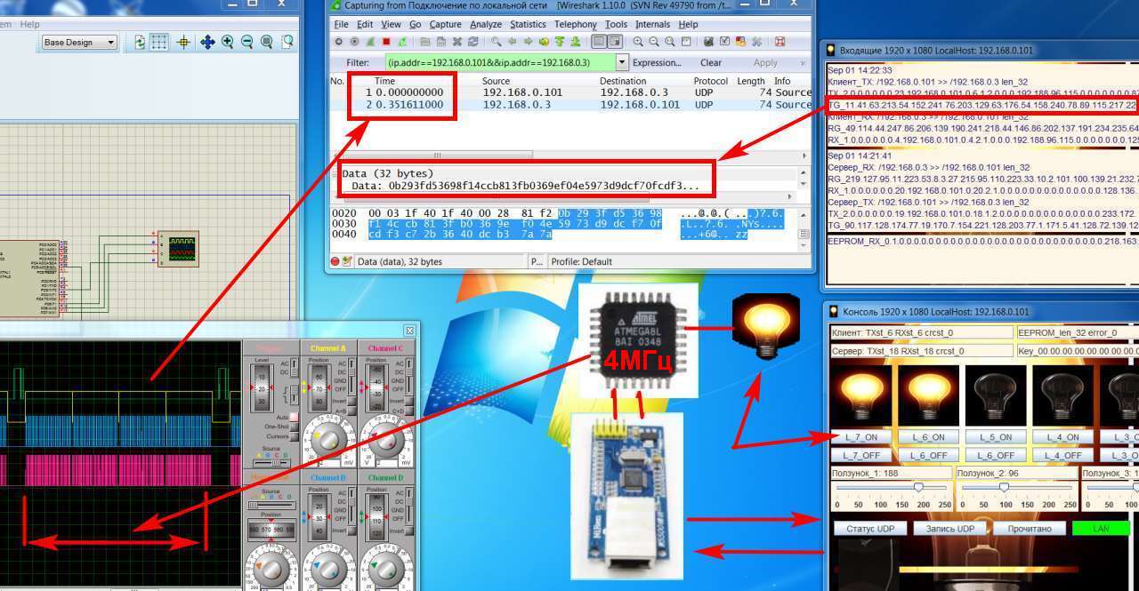

Немного подкрутил ГОСТ-256... Теперь он спокойно влазиет в мегу8... Занимает примерно половину памяти меги8. Что в принципе нормально)) Увеличилась скорость шифрования. Теперь время реакции (от момента нажатия кнопки на пульте до включения лампочки и получения подтверждения включения) занимает 0,35c. Понятно, что если поставить кварц 16 МГц (вместо 4 МГц), то время реакции будет меньше 0,1c. Что для Умного Дома очень даже хорошо))
Screenshot_1.jpg [136.79 KiB]
Можно конечно ещё больше подкрутить ГОСТ-256... Но тогда придётся писать машинные инструкции для процессора на Ассемблере (вместо Си). Что не очень хорошо))

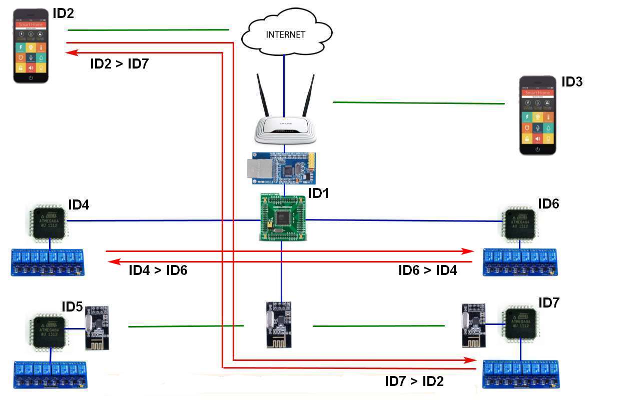

Подобное сделать не долго))
В прошлый раз мы с тобой уже делали управление через браузер. Там не нужна Java. И можно без Си. ))
Там всё на JavaScript - это очень простой язык))
Протокол MQTT - https://habr.com/ru/post/463669/
Работает через обычный браузер. Протокол шифрования стандартный для браузеров - TLS/SSL (или по простому - https).
Вся безопасность Умного Дома держится на этом протоколе - TLS/SSL))
Лучше расскажи какая у тебя задержка... Например чтобы просто включить в Доме лампочку ?
Судя по твоему видео у тебя задержка аж целых ~10 секунд !!!
Почему так происходит ? Да всё просто)) Достаточно посмотреть схему работы MQTT...
Screenshot_1.jpg [38.9 KiB]
1. Нажимаем кнопочку на пульте (у тебя пульт - это браузер). Пульт отправляет данные на MQTT сервер.
2. Умный Дом периодически через определённые промежутки времени (обычно промежутки времени задаётся программно) запрашивает данные с MQTT сервера.
3. Получив данные от MQTT сервера, Умный Дом выполняет команды от отправляет данные подтверждения обратно сервер.
4. Пульт (у тебя пульт - это браузер) забирает данные с MQTT сервера.
Это кратко)) Подробности могут отличаться, но суть понятна - вся проблема в MQTT сервере... - это лишнее звено в системе))
Проблема в том что Умный Дом периодически через определённые промежутки времени запрашивает данные с MQTT сервера. Отсюда такие большие задержки...
А чтобы не было задержек, Умный Дом должен постоянно держать связь с сервером. Т.е. надо постоянно держать TCP соединение открытым... А это (мягко говоря) не есть правильно))
Такие схемы обычно используют когда нет дома статического IP. Тогда это единственный вариант...))
А если дома есть статический IP, то никакие MQTT сервера нафиг не нужны ! ))

Добавлено after 36 minutes 12 seconds:
Маршрутизация.
Маршрутизация пакетов в сети может быть организовано по разному.
1. Например всё устройства могут общаться между собой напрямую. В этом случае Сервер работает как обычный коммутатор пакетов (с фильтрацией пакетов или без фильтрации пакетов).
Схема_2.jpg [64.08 KiB]
2. Всё устройства могут общаться через Сервер. В этом случае Сервер управляет всеми устройствами в Доме (с фильтрацией пакетов и/или обработкой пакетов).
Думаю такой вариант наиболее подходящий.
