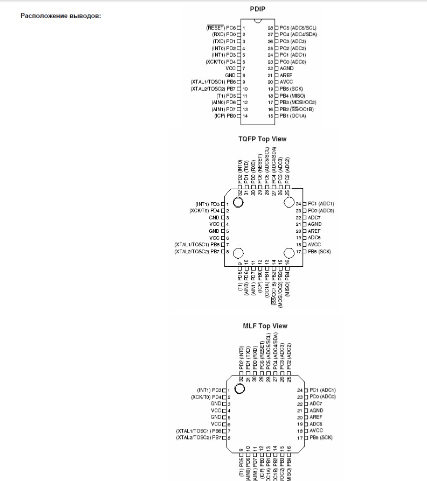

Ну тогда давай думать)) Дальность связи модуля nrf24L01+ с усилителем Pa+Lna я не проверял... но судя по многочисленным сайтам - должен работать не менее километра.
Схема подключения модуля nrf24L01+ с усилителем Pa+Lna и без усилителя - одинаковая.
А вот подключение nrf24L01+ к МК не такое, как у самодельного радиомодуля)) Поэтому надо переделать схему кораблика и пульта...
Для начала собираем детальки и смотрим что у нас есть...
Модуль.
Питание модуля 1,8...3,6 V. Поэтому обычно в комплекте берут стабилизатор на 3...3,6 V
МК - мега8
Питание МК по даташиту 4,5...5,5V. Но на самом деле МК работает 1,8...5,5V. Т.е. можно подключать модуль напрямую к МК.
Ещё... можно всё включать без стабилизатора))) Например можно в пульте поставить просто две батарейки 1,5 V. Только яркость светоиодов будет зависить от напряжения...
Или взять старый аккумулятор от мобильника... например Li-ion, напряжением 2,5...4,2 V и добавить стабилизатор.
Где наша последняя схемка... )) Пульт
Кораблик
Ну...? Схему менять будем ? Или схема уже собрана и менять нельзя? )) У модуля nrf24L01+ 6 выводов управления... Куда их будем подключать? )) Если высокая скорость передачи не требуется, то выводы модуля nrf24L01+ можно подключать к любым свободным выводам МК (какие удобней по схеме).

MASIK писал(а):
вот нарыл на одном сайте по аурдино про этот радио модуль «рабочее напряжение 2.7 - 3.6В, но управляющие выводы толерантны к 5В (то есть питаем строго до 3.6, но управляющие без проблем подключаем к выводам Ардуино)»
Про это написано в даташите ... выводы толерантны к 5В, но при этом максимальное напряжение питания 3,3 V... У меня так и работате))
Это всё мелочи)))
Вопрос что можно (и надо ли) поменять в схеме... Например можно исключить из схемы МК кварц 4 МГц и использовать внутренний RC генератор МК.
Дело в том, что для самодельных радиомодулей нам нужна была высокая стабильность тактовой частоты МК для обработки принятого сигнала. При использовании nrf24L01+ такая высокая стабильность МК может и не нужна... т.к. вся обработка сигнала в модуле nrf24L01+ , в котором уже стоит кварц 16 Мгц...
При изменении питания и температуры МК частота тактового генератора МК может менять до примерно 10 % (грубо). Но на работе схемы это не отразится))) Какая разница будет ли пульт передавать например 500 пакетов в секунду или 550 пакетов в секунду)) Скорость реакции кораблика изменится, но мы этого не заметим))
У что у нас с корабликом? Там тоже можно убрать из схемы МК кварц 4 МГц... Если не нужна высокая точность импульсов ШИМ для двигателей и импульсов для заводской сервы... Серва самодельная ?
А зачем нам два стабилизатора 3,3 V и 5,0 V... ? Можно оставить только 3,3 V.
И т.д. и т.п. )) Можно ещё что выкинуть... для упрощения схемы...)))

несколько уточнений...
ты накидал примерный вариант... сразу ошибки. Кнопки подключил к сигнальным выводам... При нажатии кнопки верх 1 будет К.З.)))
А что за аккумулятор на 7,2 V ? А зарядка к нему ? от чего будет заряжаться ? И зачем именно 7,2 V ...
Надо уточнить с индикатором ... У nrf24L01+ нет S-метра. Но есть переключатель мощности передатчика... Алгоритм определения уровня сигнала по мощности передатчика.. Выше уже делали , но не доделали))

Посмотрел код...
PCM 256-1.rar [319.71 KiB]
Код заточен под самодельные модули... Помоему проще собрать новую схему)))
MASIK писал(а):
Платы будут изготавливаться и корпус пульта заново.
Ты опять будешь травить платы? Ты так ещё три года будешь собирать...))) Возьми макетку с панелькой под МК...
Пореж как тебе надо)) Спаяй по дырочкам... Люди компьютеры собирают на макетках...
А у тебя простенькая схемка - МК (1 шт) + nRF24L01 (1 шт) + четыре кнопочки + два резистора + индикатор отдельно...
Я понимаю, что травить - красивее...
Но зачем?)) К тому же схему на макетке и на разъёмах можно быстро менять. То что надо.
Если нет макетки, сделай самодельную макетку ...)))

Меня интересует как лучше сделать S-метр... Встроенного S-метра у nRF24L01+ нет. Поэтому надо подумать...
меги8 в смд и меги8л прекрасно работают с 3,3в. Корпуст - значение не имеет. Мне удобней паять PDIP ... Кому как удобней))
Не знаю не проверял, но в смд больше ног и на один ацп больше если правильно понял с описания в схем. нет. Пока кораблик соберу не только прошивать а наверное и писать программы научусь. :))
Там количество выводов разное... но принцип один.
