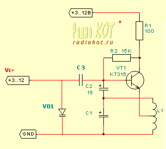

 Заголовок сообщения: Re: Вопросы по генератору ВЧ
СообщениеДобавлено: Сб фев 11, 2012 20:31:56
Зарегистрирован: Чт фев 09, 2012 20:18:14
Сообщений: 12
Спасибо :))
Вот так?Я Вас правильно понял?
И в таком случае у меня в формуле расчёта частоты надо к С1 прибавлять С3 и ёмкость VD1 :dont_know: ?
СообщениеДобавлено: Сб фев 11, 2012 20:43:42
Карма: 158
Рейтинг сообщений: 1600
Сообщений: 11940
Откуда: Россия.
Рисовать один варикап в отрыве от схемы всего модулятора полный нонсенс.
Модулятор какой будет?
Как в схемах, что я выкладывал выше или другой.?
Схему полностью рисуйте, тогда можно будет сказать так или может по другому.
На варикап вообще то постоянное смещение подают и напряжение модуляции.
Если Вам нужно только частоту менять, то варикап нужно в Вашей схеме перевернуть, а напряжение на него подавать через резистор 30 - 100 ком.
СообщениеДобавлено: Сб фев 11, 2012 21:00:55
Сообщений: 12
Смысл в том что хочется использовать варикап только для изменения частоты.
Модулироваться на нём ничего не будет.Т.е. по сути хочу осуществлять снос несущей с определённой чстотой пока что циклически по какойто полосе.
В конечном итоге хотелось бы получить смещение несущей на определённые позиции по тому или иному закону.

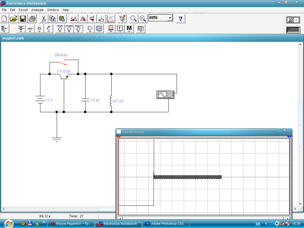

 Заголовок сообщения: Генератор ВЧ из обучалки
СообщениеДобавлено: Пн июн 11, 2012 05:59:24
Зарегистрирован: Вс июн 10, 2012 15:49:22
Сообщений: 123
http://radiokot.ru/start/analog/basics/14/
Именно здесь увидел его и думаю.
а как же открыть транз если первоначально он закрыт!
предположим идёт ток(+) к коллектору. База то на нуле(-)! Как же начать цикл?
Может на Коллекторе и эмиттере параллельно поставить ключ и один раз включить и выключить его для начала цикла?

 Заголовок сообщения: Re: Генератор ВЧ из обучалки
СообщениеДобавлено: Пн июн 11, 2012 07:06:00
Карма: 46
Рейтинг сообщений: 236
Сообщений: 11169
Схема идеализированная, без цепей смещения, но и в таком виде может работать при питании 1 в и на относительно низкой частоте; из-за того, что транзистор имеет очень малый сквозной ток даже в открытом состоянии. Примерно по такой схеме построены простейшие преобразователи напряжения для питания белых светодиодов.
СообщениеДобавлено: Пн июн 11, 2012 07:19:21
Сообщений: 123
Я её в программе симулятора собирал и ничего не работает
СообщениеДобавлено: Пн июн 11, 2012 07:39:01
Карма: 46
Сообщений: 11169
Попробуйте задать параметры реального, а не идеализированного транзистора, с бОльшим обратным током коллектор-эмиттер.
Аналогичная проблема возникает в симуляторах при попытке моделирования симметричного мультивибратора- идеальность характеристик заданных элементов.
СообщениеДобавлено: Пн июн 11, 2012 08:47:42
Сообщений: 123
Попробовал. Так же.
Но я решил собрать свой генератор.
1 шаг. С выключенным ключом и не заряженным кондёром
download/file.php?mode=view&id=110512
2 шаг. С Включенным ключом
download/file.php?mode=view&id=110513
3 шаг. С выключенным ключом и заряженным кондёром
download/file.php?mode=view&id=110514
Транз КТ315В
Ток вот почему-то затухающие колебания
33.jpg [142.01 KiB]
