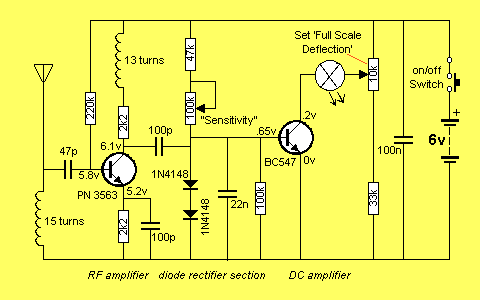

Вот один из вариантов

Вон еще схемка есть

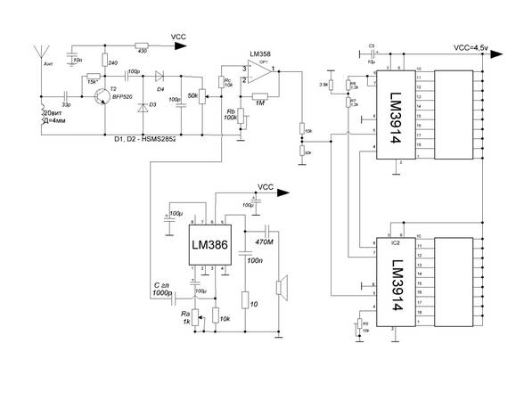

Появилось немного свободного времени,решил с другой стороны подойти к делу : всё только импорт и в SMD.
Помогите пожалуйста переделать часть схемы,отвечающую за зрительную индикацию. Хочу воткнуть ОУ и 4-5 светодиодов (без пищалки).
Подскажите адекватную замену VT6 - что это вообще?
Особо шарящих прошу дать рекомендации по разводке ВЧ части схемы.
 Заголовок сообщения: Помощь с ОУ.
СообщениеДобавлено: Пт янв 06, 2012 21:33:44
Рейтинг сообщений: 43
Зарегистрирован: Пт ноя 27, 2009 19:47:13
Сообщений: 1314
Откуда: Казань
Появилось немного свободного времени. Хотелось бы изменить немного схемку,всё только импорт и в SMD.
Помогите пожалуйста переделать часть схемы,отвечающую за зрительную индикацию (всё,что правее L1). Хочу воткнуть ОУ и 4-5 светодиодов (без пищалки).
