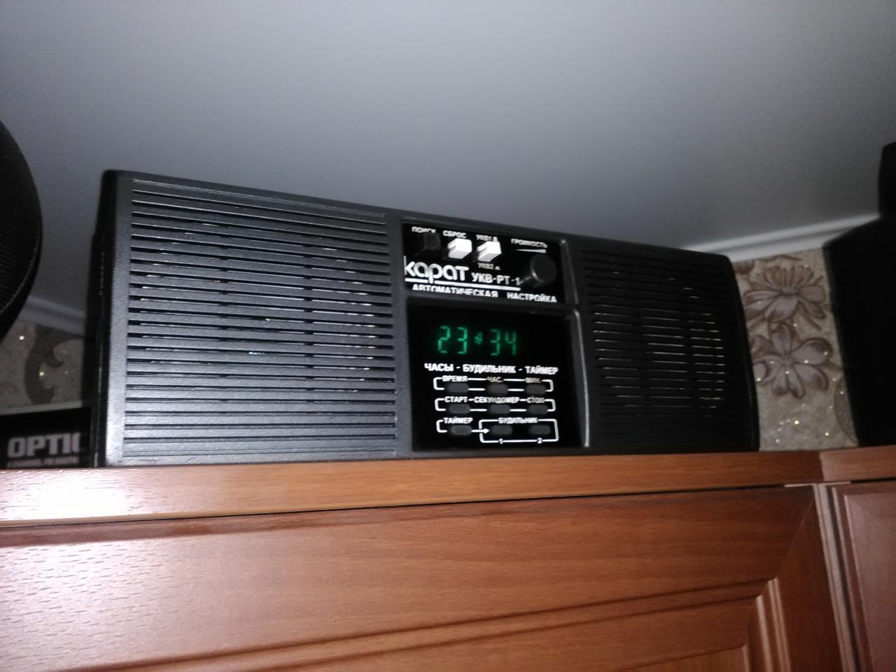

vovw Хочу обратиться к вам с просьбой,у меня тоже радиотаймер карат укв на этой же микросхеме,но он не ловит ни одной станции и часы тоже барахлят.Не моли бы Вы поделиться полной принципиальной схемой на этот аппарат,фото,которое приложили похоже.В Инете,кроме руководства пользователя нйти не смог,буду заранее благодарен.

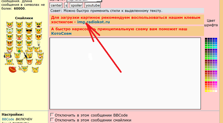

как можно вместиьть фаил не проходит пишут большой
 Заголовок сообщения: Re: Приемник с автонастройкой на TDA7088T
СообщениеДобавлено: Ср фев 21, 2018 12:20:02
Карма: 29
Рейтинг сообщений: 354
Сообщений: 2458
Откуда: Россия.
Нажимать "Ответить" и сюда.

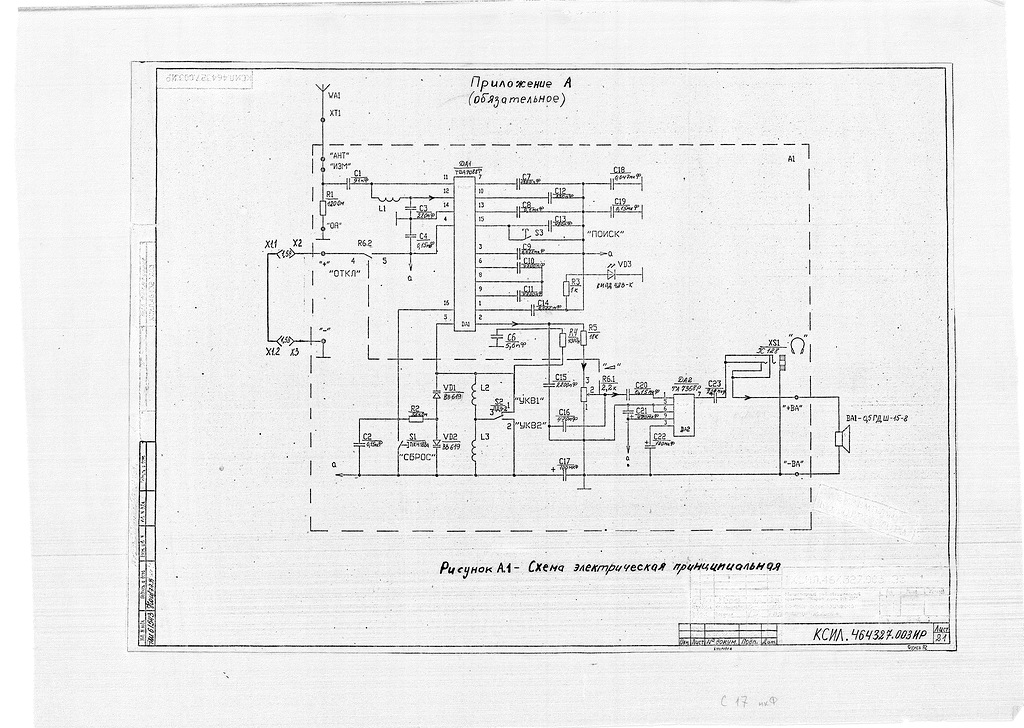

Большое спасибо,что откликнулись на мою просьбу.Радиотаймер Карат укв РТ-1с автопоиском станций с часами,таймером и секундомером,точно такой же,как на фото у Андрей Бедов,Пензенского радиозавода и парадокс в том,что в своём городе(Пенза)я не могу найти информацию.Помогите схемой хотя бы кусочками на каждый блок(БП,Радиоприёмник,Часы).В даташите на тда7088т только одна катушка,а в приёмнике их три ,часы собраны на КР145ИК1911,на кварце надпись (9305),то ли это год выпуска то ли частота?Нумерация элементов соответственно не совпадает.Заранее благодарен.
СообщениеДобавлено: Чт фев 22, 2018 00:15:03
Карма: 233
Рейтинг сообщений: 11338
Сообщений: 37346
Откуда: Нижний Новгород
Одна в антенном контуре (настроенном на середину диапазона), и две в диапазонных контурах, переключаемых кнопкой.
Дата выпуска - май 1993 года. Частота у этого кварца - 32768 Гц (два в восьмой, чтобы делителям легче было).
Если "кусочками", то просто качай справочные листки на обе микросхемы. Их включение там мало отличается от типового.
Полной схемы этого поделия в сети нет.
