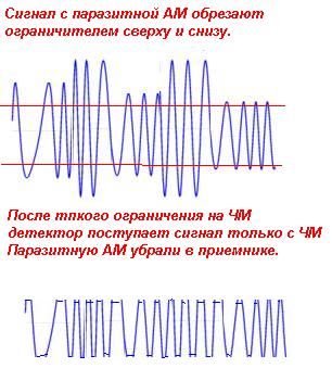

Да просто ВЧ сигнал на выходе такого передатчика будет промодулирован не только по частоте, а и по амплитуде, т.е. картинка буде смешанная. И как ЧМ и как АМ.
Модуляция по амплитуде давится в ЧМ приемнике (во всяком случае должна давиться), а если жтот сигнал ловить АМ приемником, то мы тоже его услышим.
Хотя на АМ приемник можно и сигнал с чисто ЧМ принять, но это уже другой вопрос.

telomtr писал(а):
Она будет меняться с такой частотой как и входной сигнал.
В такт с низкочастотным сигналом с микрофона будет меняться и частота и амплитуда.
Т. к. принимать мы будем на ЧМ приемник, то АМ модуляция для нас является паразитной и в какой то мере вредной. В ЧМ приемнике обычно сигнал перед частотным детектором ограничивается по амплитуде и тем самым паразитная АМ убирается или применяются такие схемы частотных детекторов, которые не реагируют на изменение амплитуды сигнала на их входе.

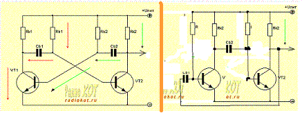

aen писал(а):
Здесь читай.
viewtopic.php?p=54186#p54186
Слева мультивибратор правильно нарисованный. Справа он же неправильно.
Но в картинке справа сразу видно, что мультивибратор, это просто двухкаскадный усилитель у которого есть связь с выхода на вход.
Все эти перестановки нужно делать в голове, а рисовать схемы конечно нужно по общепринятым правилам.
Транзистор включен по схеме с общим эмиттером. Он крутит фазу входного сигнала. Что бы получить положительную обратную связь сигнал крутят еще одним каскадом и с выхода сигнал снова подают на вход. Т.о. получают положительную обратную связь.
Сигнал можно перевернуть трансформатором для получения положительной обратной связи. Тогда получим схему блокинг-генератора.
Можно также перевернуть фазу RС цепочкой и получим RС генератор.
Т.е. принцип всех генераторов один и тот же, это получить сигнал положительной обратной связи каким либо способом. В мультивибраторе его получают с помощью еще одного каскада с общим эмиттером, в блокинг-генераторе трансформатором, в RС генераторе фазу крутят RС цепочкой и т.д.
Как выше уже говорили генератор можно сделать и на усилителе на одном транзисторе, а фазу повернуть трансформатором. Получится известная схема блокинг-генератора.
Или повернуть RC цепочкой.
Можно так же сделать неинвертирующий усилитель по схеме о ОБ и тогда получим всем известную схеме генератора Колпица, что часто делают в жуках.
В ней просто часть выходного сигнала просто подают на вход и т.к. схема с ОБ не инвертирует сигнал, обратная связь получается положительной сразу и ничего вращать не нужно.
Ни та, ни та схема не работает у меня. Какими правилами напишите сюда эти правила, я их в рамочку возьму.
Может быть ли проблема в том что я пользуюсь для тестирования симуляторами? И всё же я непойму ПОС. Я ставлю от КК кондёр на базу и не работает. Почему это не явся ПОС. КК заряжает кондёр и когда меняет полярность кондёр на базе разряжается. Разве не так?
Но это одна и та же схема, только по разному нарисована.
Может. Вживую схемы прощают некоторые неточности, в симуляторах - нет. Однако если-ж схема заработала в симуляторе - в правильно собранном виде она точно будет работать.
Каким симулятором пользуетесь?
Конкретные схемы начните изучать с книги нашего гуру Владимира Тимофеевича, основы теории и практики в одном стакане.
Используют на практике теорию комплексно - и тык и расчет параллельно. Структура транзистора значения не имеет. ПОС - положительная обратная связь - выходной сигнал в плане временнЫх изменений (фазы) идентичен входному. ООС - отрицательная обратная связь - фазы противоположны (на входе растет, в это время на выходе падает и наоборот).
Эти понятия усваиваются не сразу - явление свойственно всем людям.
