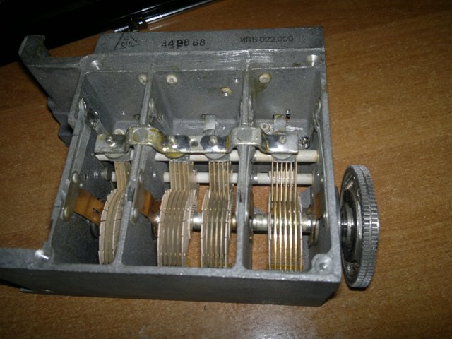

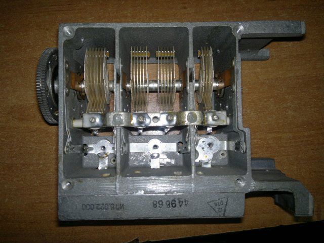

мужики подскажите как узнать емкость конденсаторов ? в этом КПЕ -измеритель емкости у меня пикофарады не мерит!

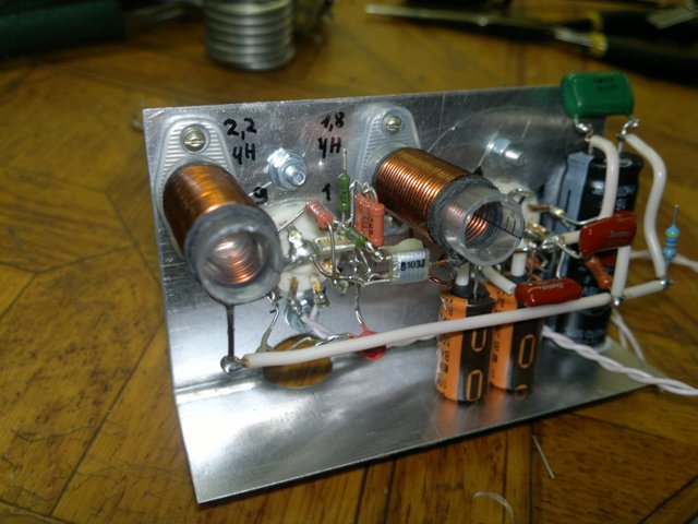

 Заголовок сообщения: Re: Полностью ламповый ФМ приемник.
СообщениеДобавлено: Чт авг 16, 2012 23:36:48
Зарегистрирован: Чт июл 15, 2010 16:56:48
Сообщений: 73
Откуда: москва
доброво времени суток товарищи!
я наконецто зделал этот приёмник! мне удалось повтарить и собрать упч=)))))теперь вапрос стоит в следущем...
я немогу поймать неодну радиостанцию без помех! тоесть он плохо ловит любую станцию как бы я не крутил ручку на блоке укв!пробывал эксперементировать с антеной, несильно помогло!немного крутил контуры пч! тоже непомогает!и индикатор настройки нечего не показывает!схему я полностью повтарил из приёмника урал-114 кроме лампы 6и1п я её заменил на 6к4п.естественно и резисторы поставил соотвецтвующие а тоесть R3 82Ком заменил на 120Ком. я её выложил всё что там нарисовано всё стоит в приёмнике!хочется чтоб он всётаки нормально станции ловил без помех!может есть какиенибуть способы исправления?
урал114 - только укв.jpg [219.14 KiB]

Так, давайте по порядку.
Что значит "мне удалось повтарить и собрать упч" (цитирую, как написано :) )? Была использована заводская плата от приёмника или УПЧ собран самостоятельно с "нуля"?
В чём выражались "эксперименты с антенной"?
Какие использованы контуры ПЧ?
Насколько сильно "крутил контуры ПЧ"?
Где фото монтажа приёмника (а это то же очень важно)?
Какие режимы ламп УПЧ по постоянному току?
На искажения звука в УКВ приёмнике больше всего влияет неправильная настройка частотного детектора (ФПЧ-3).
Кручение остальных контуров ПЧ "на глазок" то же ни к чему хорошему не приводит.
СообщениеДобавлено: Сб авг 18, 2012 00:56:44
Сообщений: 73
Откуда: москва
1 от упч были только контуры не тронутые,плата собраная самостоятельно по схеме!
2. антену крутил и поворачивал в разные стороны! антена стандартная зовоцкая от радиолы урал-114.ана приклеена на заднию стенку радиолы.
3. контуры пч были использованы от радиолы ригонда 102.
4. крутил контуры максимум один поворот сначала в одну сторону потом в другую.только хуже становилось.
5. монтаж выложил в этом посте.
6.режим ламп следущий на аноде 200в. на второй сетке 36в.
я понимаю что крутить контуры на слух и глазок неочень коректно! поэтому крутил окуратно и один оборот в одну сторону потом в другую тоесть стоят там же где и стояли ранее.
СообщениеДобавлено: Сб авг 18, 2012 08:46:48
Карма: 22
Рейтинг сообщений: 77
Зарегистрирован: Ср апр 01, 2009 12:32:13
Сообщений: 2024
Откуда: СПб
Ну, ничего так, симпатично :) Если разводка сделана правильно. Что за белый проводок идёт сверху платы?
Зря использовали конденсаторы БМ, очень они ненадёжные.... Разводка общего провода на плате так же может влиять на устойчивость работы устройства.
По режиму ламп. Попробуйте увеличить напряжение на экранирующих сетках Вольт до 50...70 (уменьшить сопротивления в цепи экр. сеток). Должно возрасти усиление УПЧ. При 36 В усиление каскада м.б. маленьким. Одна из ВОЗМОЖНЫХ причин.
Ищите (сделайте) генератор на 6,5 МГц!
СообщениеДобавлено: Сб авг 18, 2012 11:01:16
Сообщений: 73
Откуда: москва
белый проводок это заземление экранов =))) было очень лень припаевать их в плату!
ну общий провод у меня вокруг платы разведён!я его запихнул во все места где свободно было!=)
а неможет влиять тот факт что блок укв от ригонды 102 а схема упч от урала 114?
СообщениеДобавлено: Сб авг 18, 2012 11:40:30
Карма: 22
Сообщений: 2024
Откуда: СПб
С "запихиванием общего провода во все места где свободно было" нужно осторожнее. Не забывайте, что между сигнальной дорожкой и идущей рядом "землёй" образуется конденсатор, т.е. паразитная ёмкость. При таких частотах эта ёмкость уже может существенно повлиять на УПЧ и привести к неустойчивой работе каскада или, например, "добавит" ёмкости в контур ПЧ, в результате чего его частота настройки "улетит" далеко от 6,5 МГц. Я с таким сталкивался на практике.
Что с напряжением на экранирующих сетках, не пробовали поднять?
Блок УКВ от Ригонды будет прекрасно работать с УПЧ от Урала. У них и схемы-то почти одинаковые. Может, потребуется чуть-чуть подстроить вторичный контур ПЧ в блоке УКВ для согласования со входом УПЧ. Коаксиальный кабель, ктр соединяет УКВ и УПЧ, так же вносит свою ёмкость. Если длина кабеля или его тип изменился, то нужно подстраивать обязательно.
СообщениеДобавлено: Сб авг 18, 2012 12:24:51
Карма: 158
Рейтинг сообщений: 1600
Сообщений: 11940
Откуда: Россия.
В УКВ приемнике главное даже не схема, а конструктивное исполнение.
То, что Вы там сделали с экранами и с длинными проводами "не лезет ни в какие ворота"
