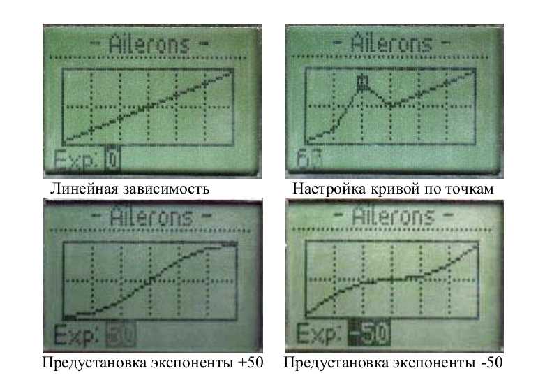

Микшер……………………………………….Неограниченное кол-во (матрица микширования)
матрицы нет... нафиг не нужна)) ну если очень надо... добавим)))
Экспоненты каналов………………………….есть
х.з. )) Экспоненты... параболы... гиперболы... делаются через матрицы...
матрица - это таблица замен.
там можно строить по точкам любой график... от балды)) для кораблика нафиг не надо))

матрица... )) что такое матрица ?
матрица - это просто набор байт...
//inv_sbox 0...255 (16x16) //256 байт
static int [] inv_sbox_wavt = {
0x52, 0x09, 0x6a, 0xd5, 0x30, 0x36, 0xa5, 0x38, 0xbf, 0x40, 0xa3, 0x9e, 0x81, 0xf3, 0xd7, 0xfb,
0x7c, 0xe3, 0x39, 0x82, 0x9b, 0x2f, 0xff, 0x87, 0x34, 0x8e, 0x43, 0x44, 0xc4, 0xde, 0xe9, 0xcb,
0x54, 0x7b, 0x94, 0x32, 0xa6, 0xc2, 0x23, 0x3d, 0xee, 0x4c, 0x95, 0x0b, 0x42, 0xfa, 0xc3, 0x4e,
0x08, 0x2e, 0xa1, 0x66, 0x28, 0xd9, 0x24, 0xb2, 0x76, 0x5b, 0xa2, 0x49, 0x6d, 0x8b, 0xd1, 0x25,
0x72, 0xf8, 0xf6, 0x64, 0x86, 0x68, 0x98, 0x16, 0xd4, 0xa4, 0x5c, 0xcc, 0x5d, 0x65, 0xb6, 0x92,
0x6c, 0x70, 0x48, 0x50, 0xfd, 0xed, 0xb9, 0xda, 0x5e, 0x15, 0x46, 0x57, 0xa7, 0x8d, 0x9d, 0x84,
0x90, 0xd8, 0xab, 0x00, 0x8c, 0xbc, 0xd3, 0x0a, 0xf7, 0xe4, 0x58, 0x05, 0xb8, 0xb3, 0x45, 0x06,
0xd0, 0x2c, 0x1e, 0x8f, 0xca, 0x3f, 0x0f, 0x02, 0xc1, 0xaf, 0xbd, 0x03, 0x01, 0x13, 0x8a, 0x6b,
0x3a, 0x91, 0x11, 0x41, 0x4f, 0x67, 0xdc, 0xea, 0x97, 0xf2, 0xcf, 0xce, 0xf0, 0xb4, 0xe6, 0x73,
0x96, 0xac, 0x74, 0x22, 0xe7, 0xad, 0x35, 0x85, 0xe2, 0xf9, 0x37, 0xe8, 0x1c, 0x75, 0xdf, 0x6e,
0x47, 0xf1, 0x1a, 0x71, 0x1d, 0x29, 0xc5, 0x89, 0x6f, 0xb7, 0x62, 0x0e, 0xaa, 0x18, 0xbe, 0x1b,
0xfc, 0x56, 0x3e, 0x4b, 0xc6, 0xd2, 0x79, 0x20, 0x9a, 0xdb, 0xc0, 0xfe, 0x78, 0xcd, 0x5a, 0xf4,
0x1f, 0xdd, 0xa8, 0x33, 0x88, 0x07, 0xc7, 0x31, 0xb1, 0x12, 0x10, 0x59, 0x27, 0x80, 0xec, 0x5f,
0x60, 0x51, 0x7f, 0xa9, 0x19, 0xb5, 0x4a, 0x0d, 0x2d, 0xe5, 0x7a, 0x9f, 0x93, 0xc9, 0x9c, 0xef,
0xa0, 0xe0, 0x3b, 0x4d, 0xae, 0x2a, 0xf5, 0xb0, 0xc8, 0xeb, 0xbb, 0x3c, 0x83, 0x53, 0x99, 0x61,
0x17, 0x2b, 0x04, 0x7e, 0xba, 0x77, 0xd6, 0x26, 0xe1, 0x69, 0x14, 0x63, 0x55, 0x21, 0x0c, 0x7d
вот что такое матрица))
сейчас мы используем матрицу для эхолота...
с её помощью рисуем картинки глубины на экране...
и с её же помощью мы в прошлой теме рисовали расходы рулей... и просто картинки на экране))
всё это сохраняется в EEPROM/// потом по нажатию кнопки выводим на экран любой график расхода...
всё это уже делали (примерно похожее) в прошлой теме...
потом всё это повыкидывали.. .решив что в кораблике оно нафиг не нужно))
:tea:

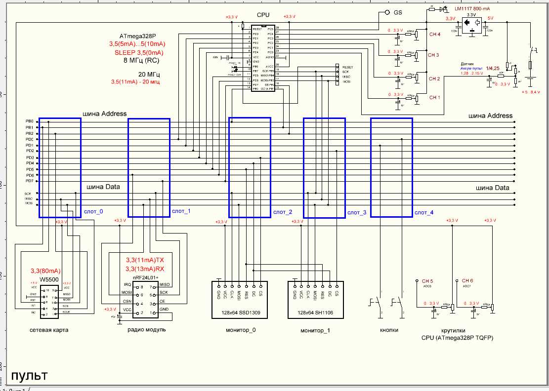

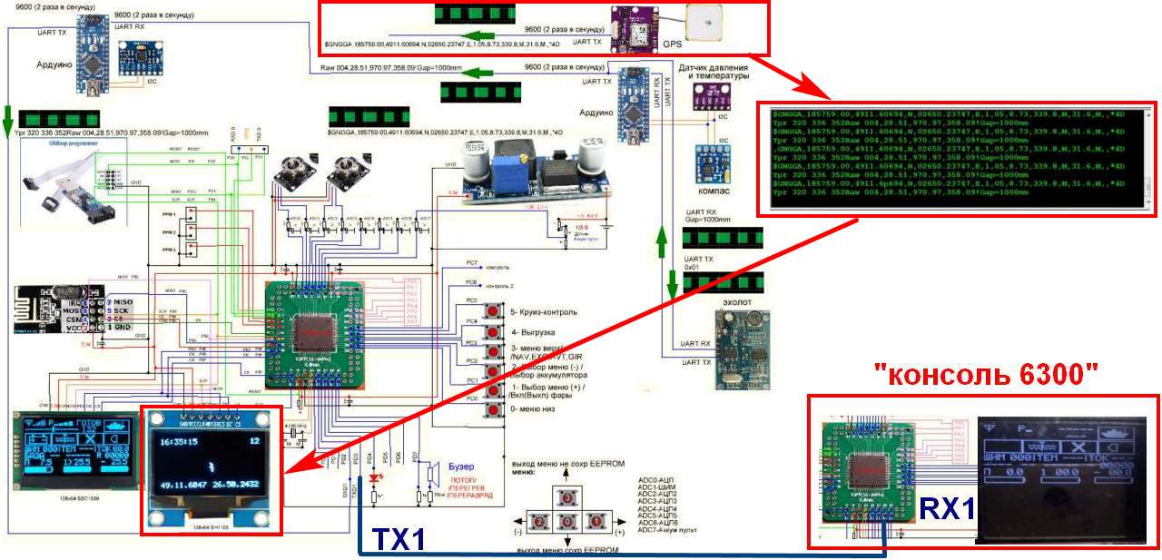

Добавлено after 15 minutes 53 seconds:
когда у мега128 закончилась память... 4096 байт... мы подключили второй мега128... 4096 байт...
-первый мега128 отвечает за управление
-второй мега128 отвечает за большой экран
3_экрана.jpg [110.76 KiB]
всё работает))
:tea:
Добавлено after 58 seconds:
и всё равно мало МК !!! )) надо больше МК ! )))
Добавлено after 41 second:
больше МК - это уже бортовой компьютер получается))
Добавлено after 3 minutes 5 seconds:
вывод:
чтобы сделать универсальный пульт на 4 модели... с эхолот... с GPS... с автопилотом... с матрицей... надо или много МК или один гаджет))
вот такая история))
:tea:

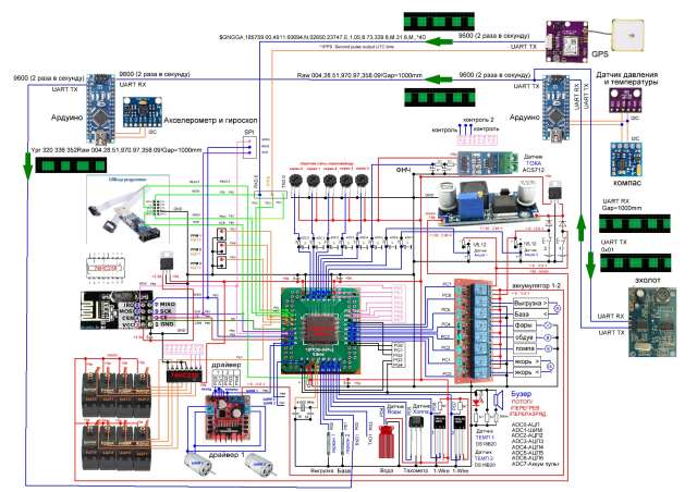

далее... рисуем бортовой компьютер))
компьютер.jpg [79.83 KiB]
:tea:

мы делаем универсальный пульт...
после долгих проб и ошибок пришли к выводу... чтоб сделать универсальный пульт надо делать всё по стандарту...
:tea:
посмотрим из чего состоит комп...
список модулей управлялки.jpg [76.23 KiB]
-материнская плата
-центральный процессор
-слоты для подключения различных карт: видео карт... модулей памяти... интернет карт... вай-фай карт... и т.д.
-и т.д.
так же есть пошаговая инструкция как это всё собрать в кучу )) и настроить...
:tea:
мы не будем изобретать велосипед)) а пойдём проверенным путем...
соберём универсальный пульт так же как обычный комп))
:tea:
Добавлено after 6 minutes 32 seconds:
у нас есть:
-материнская плата...
-с центральным процессором (ATmega328Р)... со встроенной графикой...
-а так же есть слоты для подключения различных карт: видео карт... модулей памяти... интернет карт... вай-фай карт... и т.д.
универсальный пульт.jpg [113.42 KiB]
универсальная модель.jpg [125.71 KiB]
фишка в том что если мы захотим что-то убрать или добавить... нам не нужно перепаивать схему.
достаточно просто подключить нужный блок в нужный слот))
:tea:
точно так же если у вас в компе например закончилась память... вы не перепаиваете свой комп... а покупаете новую память и
вставляете в свободный слот...
DDR4.jpg [86.98 KiB]
аналогично с видео картой... и т.д.
:tea:
надеюсь я понятно объясняю))
:tea:

Ну кое в чём убедил, но по ходу надо и лишнее убирать:
PD-4 реверс он лишний, для этого есть регуляторы безколлекторных моторов как с реверсом так и без.
Датчик тока-один мотор , а если два, а квадрик-4, надо общее потребление.
В модели CH1-CH4 к чему это.
модель.JPG [52.55 KiB]
Screenshot_1.jpg [19.41 KiB]
ты вообще не следишь за темой))
Добавлено after 1 minute 11 seconds:
это всё мелочи... гаджеты подключать надо...

Я чёт не пойму почему 328 а не 128
Screenshot_2.png [7.83 KiB]
Зачем на дисплей 128 а что-то по меньше.
Вай-фай обычный модуль ESP 8266
А почему не применить допустим
Screenshot_4.png [82.72 KiB]
Screenshot_5.png [57.67 KiB]
Минус 8266, МК

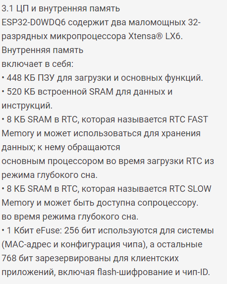

ESP 32- есть всё что надо, вай-фай, камера и куча плюшек.
Где ты в чистом поле возьмёшь интернет, в Элона приблуду купишь.
P\C
Это ты опять про компьютор, у меня нет этого модуля - тестить не как
