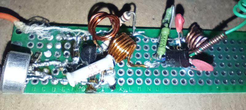

Радиомикрофон на двух транзисторах с радиусом передачи сигнала 300 метров с питание от 9 вольт
Представляю стабильный радиомикрофон с радиусом передачи сигнала от 150 -300 метров. После настройки радиомикрофон заработал на частоте 101.4 мгц. Дальнобойность микрофона составила 280 метров. Микрофон показал очень хорошие результаты в работе, звук очень четкий и чистый. Антенна 140 см многожильного провода. Катушка L1 на оправке 6 мм провода 0.5 мм от 6-8 витков эмалированного провода. В радиомикрофоне можно использовать транзисторы BC547, 2N2222, 2N3904. Подстроечный конденсатор 4-30 пф. В радиомикрофоне используется электретный микрофон. Радиомикрофон был собран в 2015 году
Схема и фото готового радиомикрофона

 Заголовок сообщения: Re: Проверенные схемы Радиомикрофонов
СообщениеДобавлено: Сб окт 01, 2022 21:02:18
Карма: 174
Рейтинг сообщений: 1910
Сообщений: 23037
Надо добавить ещё усилитель мощности, а так 300 метров не будет с бытовым приёмником..
Дальность определяется не только мощностью передатчика, но в большой степени чувствительностью приёмника.
Поэтому надо указывать на дальность с конкретным приёмником.

Принимал сигнал от радиомикрофона на Panasonic 680, по прямой видимости, АПЧ приемника отрабатывала и сигнал был принят на расстоянии где то 260 метров. Звук от микрофона очень четкий и чистый.
У меня есть радиомикрофон мощнее, просили сделать микрофон с большой дальнобойностью вот так и родилась такая схема с дополнительным каскадом

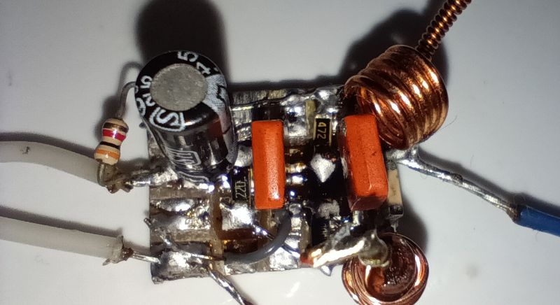

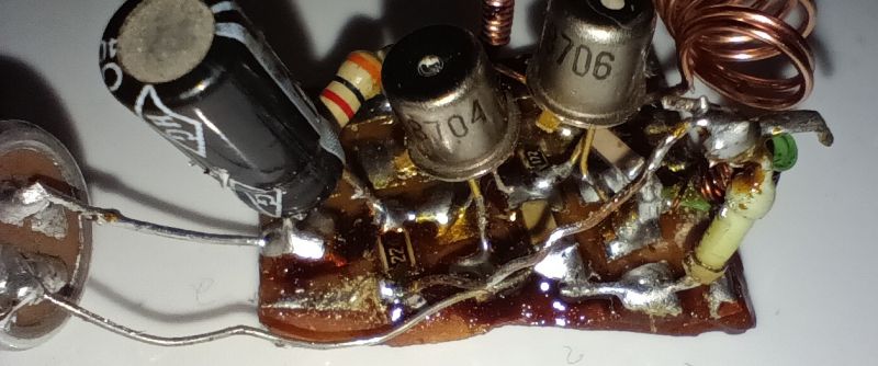

У нас на радиокоте появилась новая статья - нестандартный радиомикрофон. Нигде не открыто темы для обсуждения конкретно этого устройства, а поскольку тут обсуждается всякое :)) то почему бы и не написать отзыв :write:
Первоначально была собрана опытная конструкция, на первом попавшемся куске текстолита, поэтому так коряво.
Устройство заработало.
На радостях было собрано второе , но на легендарных КТ 315.
По сравнению с похожими конструкциями есть следующие преимущества:
- низкое напряжение питания ( 3 вольта ) обычно у меня не получалось сделать УКВ передатчики с напряжением питания ниже 9 вольт . Можно воткнуть хоть литиевую таблетку CR2032 , или 2...3 последовательно ni mh аккумулятора.
- огромнейшая чувствительность микрофона - слышно любой шорох, в противоположном конце комнаты, и птиц тоже :hunger:
Решил немного погонять с музыкой, телефон на средней громкости , хорошее качество музыки даже в метре от микрофона. В 20...30 сантиметрах начинает хрипеть и затыкатся по НЧ .
- высокая экономичность - ток потребления около 3,7 ма .
Из недостатков - небольшая дальность ( сказывается напряжения питания ) . С антенной "хвост 50 см" примерно 20 метров. ( Правда передатчик находился в кирпичном помещении ).
СообщениеДобавлено: Вс окт 09, 2022 02:38:55
Карма: 31
Рейтинг сообщений: 846
Сообщений: 5870
Откуда: Протвино
Рейтинг сообщения: 4
Evan, схема хороша, я бы поднял выходную мощщ/эффективность и усиление микрофона одним махом, зашунтировав R3 керамикой ~100nF
можно еще антенный C-усилитель на pnp транзисторе, базой к ~ половине L1. может даже с петлевой антенной-нагрузкой, чтоб разбавить унылое единообразие подобных девайсов ;)

Evan,
Выходной УМ штука нужная и полезная.
Мной была найдена плата , видимо самоделка, УКВ передатчика. Само устройство было со временем потеряно, но я срисовал схему.
Задающий генератор собран по классической схеме . А вот УМ довольно нестандартный - раскачивается в эмиттер . Такого я не встречал..
Пересобрал устройство с двумя S9018.
Дальность действия около 50 метров.
Но ! Главная проблема всех таких устройств - нестабильности частоты.
Настроил УМ на одну, а частота уползла в ту или иную сторону килогерц на 100, и дальность падает.
Было бы здорово найти работающую схему с кварцевой стабилизацией, там дрейф частоты незначительный , и настройка выходного усилителя не будет сбиватся.
Тут предлагали, но что то не заработало.

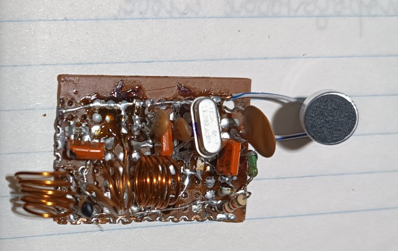

FAKIR
Я видел эту схему. Но работать у меня она не захотела, а тем более что OPA343 и подобного у меня нет.
Опробовал вот такую схему
IMG_20221009_211915.jpg [69.23 KiB]
Что интересного :
-Генерация не срывается, если вместо 22 ком резистора , к которому подключен микрофон поставить керамический конденсатор ёмкостью 10 НФ .
- Родной УМ работать не хочет , ( так как я решил поэкспериментировать , то поставил на выходе КТ 315) и жрет 120 ма :shock: .
Что то более менее внятное получается с усилителем мощности с раскачкой в эмиттер ( я чуть выше писал про него)
-Чувствительность микрофона никакая. Речь не слышно, только если чем то слегка простукивать , то прослушивается шорох. Сменил несколько "таблеток", результат один и тот же.
Возможно получается узкополосная ЧМ, однако она бы прослушивалась на основной частоте ( 25 МГц например) , на обычный АМ приемник.
СообщениеДобавлено: Вс окт 09, 2022 22:07:54
Карма: 31
Сообщений: 5870
Откуда: Протвино
... непросто заставить на 5й гармонике работать
особенно если 19.2 сам на 3й гармонике получается из 6.4MHz и гармоника уже 15я :)))
я пробовал в такой схеме кварц ляпать последовательно с конденсатором связи между С-E, это работает но требует точной настройки этого конденсатора а главное не получается заземлиль корпус (пробовал с hc-49s), иначе емкость корпуса не позволяет высокую гармонику использовать. а с висящим корпусом получается ненадежная хрень сбивающаяся от пролетающей рядом мухи :) . c кварцем намного проще же сделать на емкостной трехточке с ОЭ/ОK/ОИ/ОС, где кварц сидит на земле и не зашунтирован низким сопротивлением, это прямо какоето аккультное расстройство применять в жучке именно ОБ трехточку без вариантов )).
это какраз то про что я говорю чутьвыше, только кварц и 22pF я бы поменял местами и заземлил корпус.
СообщениеДобавлено: Пн окт 10, 2022 10:21:51
Рейтинг сообщений: 25
Зарегистрирован: Пт окт 22, 2021 13:50:39
Сообщений: 178
Сразу в глаза бросается - а где блокировочные конденсаторы по питанию???
СообщениеДобавлено: Пн окт 10, 2022 18:43:48
Карма: 39
Рейтинг сообщений: 1148
Зарегистрирован: Пн июн 15, 2015 10:01:37
Сообщений: 1101
Как ни странно, с блокировочным по питанию срывается генерация.
