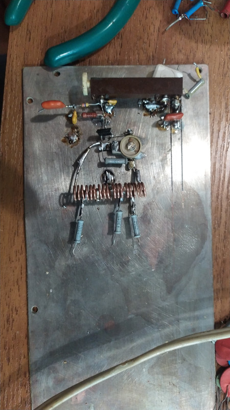

Вам стабильность частоты вроде была нужна ? Или уже нет ?))
Вы считаете что навесной монтаж обеспечит стабильность ? ))
Катушки повисли в воздухе... Ничем не закреплены... И без каркасов...
Там ещё и микрофонный эффект будет))

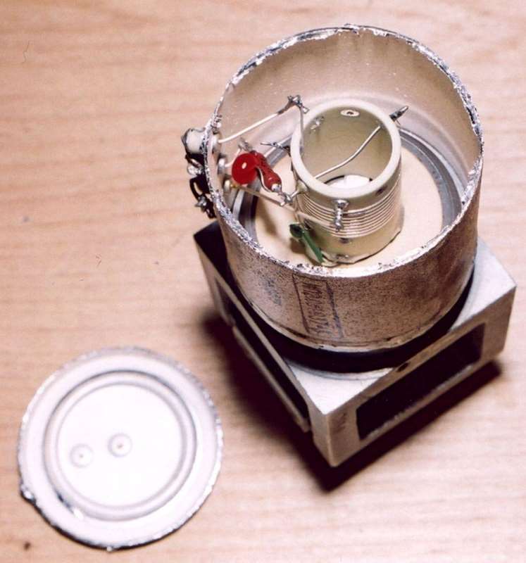

Катушка на радиокерамике с вожённым серебром...
катушка.jpg [49.21 KiB]
В крайнем случае "горячая" намотка серебряным проводом на радиокерамику...

И подальше от экрана (экран вносит затухание).
Потом уже подобрать конденсаторы с разным ТКЕ (температурный коэффициент ёмкости).
Тогда можно будет говорить хоть о какой то стабильности ))

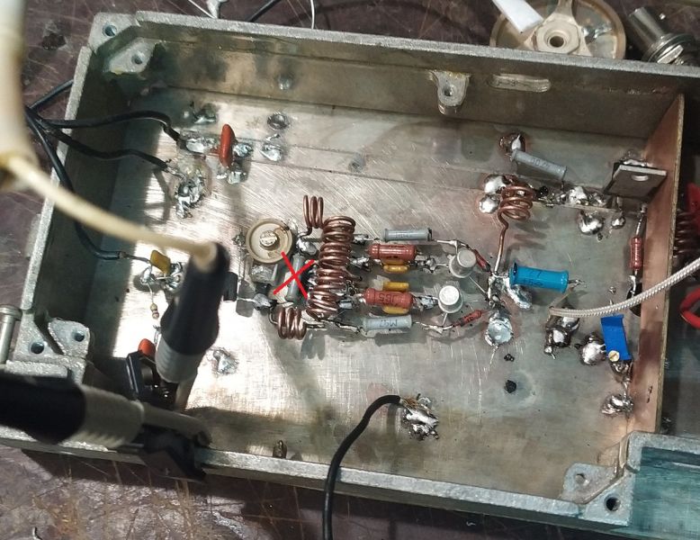

без УМ на 606 все работало.
После того как запаял УМ появился возбуд. Поставил екранировку возбуд пропал.
Добавлено after 31 second:
Но настроится на несущюю не могу.

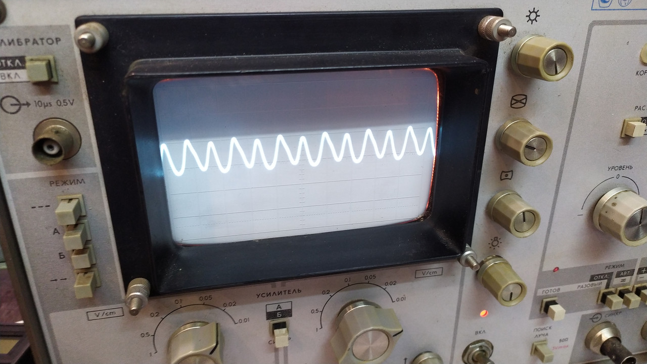

Вы пробовали считать период сигнала с экрана и переключателя развертки вашего осциллографа?
 Заголовок сообщения: Re: передатчик УКВ ЧМ с кварцевой стабилизацией частоты.
СообщениеДобавлено: Сб дек 05, 2020 19:39:56
Рейтинг сообщений: 110
Зарегистрирован: Пн май 24, 2010 19:33:41
Сообщений: 342
Ну, так судя по фотке - частота 45 МГц :)))
Оно, собственно, и не удивительно. Во первых - куча паразитных емкостей и индуктивностей, вот основные:
Во вторых можно прикинуть частоту по параметрам контура - катушка примерно 0,35 мкГн и емкость примерно 30 пФ, следовательно частота будет примерно 49 МГц, ну и учитывая паразитные емкости и индуктивности монтажа - выходит как раз 45 МГц - то что вы и видите на осциллографе :tea:
Тут еще важно где вы измеряете эту частоту - если на контуре, то в принципе так и должно быть, поскольку заявлено, что схема работает в режиме удвоителя, а если на выходе схемы, то скорее всего проблема в одном из транзисторов генератора.

вот витком с*язи ровно 50 мГц
Добавлено after 17 minutes 57 seconds:
виток связи был напртив L6

а печатная плата для вероники, разве там нет - паразитных емкостей и индуктивностей???
Они есть в любой конструкции. Только в "правильных" платах они минимизированы и учтены в номиналах элементов, а вы просто перенесли схему на кусок металла и никакой оптимизации/коррекции не делали. Поэтому и частота ушла вниз и возбуд присутствует. Начинать всегда нужно с проверенной оригинальной схемы, а не с попыток нелепого упрощения/удешевления. И монтаж тоже нужно делать как в оригинале, тогда можно надеяться на определенный успех. Вот посмотрите как сделана плата в этой статье (пункт 1.) :

Мне не совсем понятно как вы определяете частоту, если смотреть на вашу фотку, то там 45 МГц. После удвоения получится 90, но это если осциллограф правильно откалиброван по горизонтальной развертке. Если калибровка не правильная , то там может быть и 85-86МГц, и это может быть причиной по которой вы не можете "поймать" несущую, особенно, если я правильно понял, это максимальная частота (положение ползунка - в верхней точке) на которую вы можете настроить генератор. Проверьте калибровку и посмотрите сигнал на выходе удвоителя - в точке соединения коллекторов транзисторов.
СообщениеДобавлено: Пн дек 07, 2020 03:03:31
Карма: 26
Рейтинг сообщений: 819
Сообщений: 5707
Понятно, что у него даже половинная частота генератора ниже нужного. Иначе вторая гармоника по любому прослушивалась бы в радиоприемнике. На вскидку там 42-43 МГц.
Если память мне не изменяет у С1-75 входы 50-омные, и "виточек" наверное нехило воздействует на колебательный контур.

Судя по Хантеку частота теперь 55МГц, что плохо. Этому есть, на мой взгляд несколько причин:
1. После установки стабилизатора напряжения, на регулятор частоты стало подаваться 5 вольт (если стабилизатор стоит как в оригинальной схеме) вместо 12-ти (или 15-ти, точно не знаю, вы не указали это), как при первом включении. Соответственно, варикап не доходит до минимальной емкости и частота не возрастает до первого значения - 90 МГц.
2. Увеличились входные емкости транзисторов по причине изменения их режимов работы из-за уменьшения напряжения питания (т.к. ЗГ теперь тоже питается от стабилизатора напряжения 5 В).
3. Ротор подстроечного конденсатора теперь находится в положении почти максимальной емкости, а был в почти минимальной.
Это так, на первый взгляд.
Рекомендации:
1. Убрать дополнительный конденсатор из контура (серый трубчатый).
2. Устранить паразитные емкости и индуктивности, для чего :
2.1 Поднять весь монтаж (по крайней мере точки соединения элементов) над платой на 3-5мм
2.2 Повернуть крайние витки контура на 90 градусов, как это сделано на оригинальной плате.
2.3 Припаять подстроечный конденсатор контура непосредственно к крайним виткам катушки (т.е. убрать все дополнительные соединяющие проводники)
3. Соединить коллекторы транзисторов, дроссель нагрузки и базовые резисторы в одной ТОЧКЕ (а не на одном проводнике, как это сейчас сделано у вас)
Какие транзисторы вы используете в генераторе? КТ355 ? Если да, то они слабоваты для этого генератора и раскачка следующих транзисторов (особенно таких "дубовых" как КТ606, КТ904, КТ907) будет очень затруднительна. Попробуйте найти оригинальные 2n4427 или на крайняк можно наши КТ608Б.

ожил этот передатчик) но синусоида не совсем ровная) транзисторы кт316
Поздравляю! "Верным путем идете...". Теперь осталось убрать ненужный конденсатор из контура и частота придет окончательно в норму :tea:
