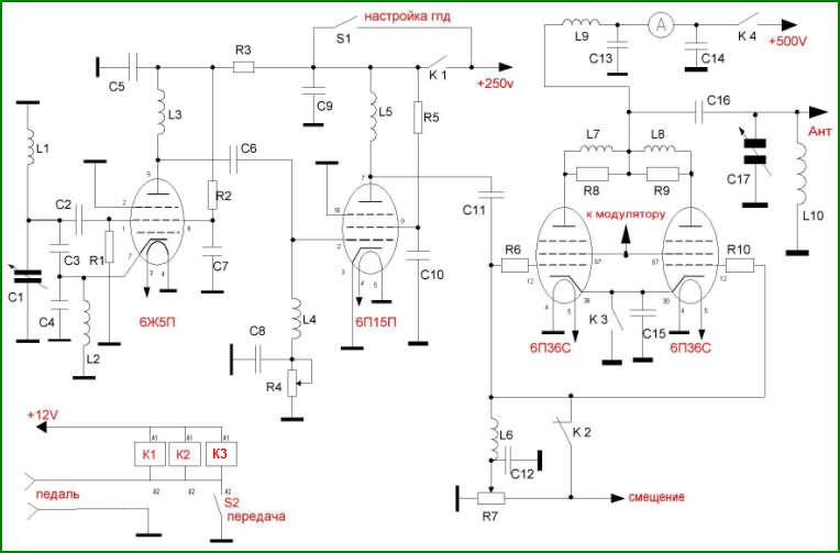

К1-К4 это контакты реле)))

А s1 замыкают при настройке только?

Естественно

И все таки на 6п36с сколько лучше подавать ?

600в на анод.

Подавать лучше столько, сколько указано в паспорте - так лампа сможет отработать гарантированный срок службы. Лампа не транзистор, какое-то время держит 3-х...5-ти кратные перегрузки по одному-двум параметрам, но срок службы заметно сокращается. В случае с 6Ф5П из схемы выше следует иметь ввиду, что пентодная половина работает в режиме катодного повторителя (усилителя тока), а поскольку управляющая сетка соединена напрямую с анодом триодной части, то напряжение на ней, а следовательно и на катоде пентода при закрытом триоде в максимуме составит 270В (кстати запросто может щелкнуть на накал и мгновенно кирдык спиральке), между катодом и анодом 6Ф5П будет соответственно 1000-270=730В, хотя желательно, чтоб было не более 250...350В, т.е. 270+250..350=420...520В анодного питания. ИМХО.
