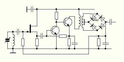

Схема ППУ Рубцова ( Радио 2017-10 )
download/file.php?id=297600
Если уж захотелось поставить диодный мост, да на котором еще падение в два раза будет больше, то в чем её преимущество перед этой имеющей намного меньше деталей?
Понятно, если бы схема была полностью симметричной от входа до выхода. Тогда она бы позволяла уменьшить уровень промышленных и бытовых помех, но в этом случае входной каскад нужно делать по балансной схеме на двух полевых транзисторах, а не по схеме с раздельной нагрузкой.
Конечно мотать 50 витков на кольце в два провода лень, но применив кольцо можно в дополнение всего поворотом его вокруг своей оси установить так, что бы была небольшая ПОС, что повысит добротность магнитной антенны.
Также если поставить на входе УНЧ эмиттерный или истоковый повторитель, то трансформатор можно сделать повышающим, что улучшит качество продетектированного сигнала.

Если трансформатор на феррите, то додуматься надо, через кольцо ток подмагничивания пропустить. Ну а насчет падения на диодах.......

Практически у всех "карманных" приёмников 60-80 х годов использовали такое подключение ТР на ферритовых кольцах.
Уменьшается индуктивность, что не критично.
А можно кольцо раздвоить и склеить с тонкой прокладкой.
(Надфилем делают надрезы вокруг и кольцо лекго ломается на 2 части.)

В настоящее время я собираю приемник прямого усиления, разработанный Рубцовым В.П. (схема в журнале "Радио" №10 за этот год).
Т.е. Вы полагаете, что на этот радиоприемник не распространяется всё то, что было сказано выше? ;)
Из "плюсов" данной схемы можно отметить применение диодного детектора, выполненного по мостовой схеме. Т.к. на его выходе сигнал имеет удвоенную частоту и подавленную основную, это несколько снижает вероятность самовозбуждения. Применение же парофазного усилителя неоднозначно: с одной стороны теперь нет необходимости использовать ВЧ-трансформатор, с другой - неоправданно усложняет схему, увеличивает её шумы, создает необходимость в подборе транзисторов с одинаковыми h21. Это еще вопрос что лучше.
Но раз уж начали собирать, надо доводить дело до конца. Обязательно снимите ролик, демонстрирующий работу схемы.
Еще раз напомню, что тут нет никакого выигрыша перед супергетеродином в селективности и подавлении помех.

КУБ-4М, немецкого - Torn e.b., согласитесь, эти приборы неравнозначны по исполнению
По конструктивному исполнению неравнозначные, а вот по схеме практически мало чем различаются.
Различие в схеме только то, что Torn e.b. построен по схеме 2-V-1 с регенеративным детектором, а КУБ-4 по схеме 1-V-2 с регенеративным детектором.
Понятно, что конструктивно удобно пользоваться приемником с барабанным переключателем, как у немцев. У нас же катушки нужно было "перетыкать" вручную.
1.PNG [281.61 KiB]

Помните про квадратичное детектирование!
Схему 2-V-1, или 1-V-2, или вообще 2-V-2 нужно выбирать исходя из условий приёма и антенны.
