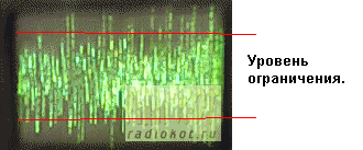

Я пробовал собирать АРУ УРЧ на встречно включённых диодах.
Если имеете в виду встречно-параллельное соединение диодов, то на них не АРУ делается, а ограничитель сигнала.
ВикторС писал(а):
только уровень шума вырос
Значит Вы неправильно выбрали уровень ограничение. Всего вернее у вас ограничение получилось намного ниже уровня шумов.
Уровень ограничения в приемнике с WFM должен быть на уровне шумов.

ВикторС и Денис, если возможно растолкуйте мне как уровень ограничения влияет на шумы.

Я про шумы и уровни ограничения, с благодарностью послушаю сам. :beer:
Жалко, Денис, не участвует в дискуссии. Интересный материал размещал.
Уважаемый, ВикторС, относительно чего измерены уровни
Неискажённый приём сохранялся на уровне примерно - 10дБ, по сравнению с -40 дБ, без АРУ.
В любом случае спасибо, что поделились опытом. Удачи, Вам, в творчестве!

Уровни - прямой отсчёт по шкале Г4-107. 0 дБ = 0,1В
Я увеличивал уровень РЧ сигнала на входе ИС РП до проявления искажений на выходном НЧ сигнале, потом проверял с АРУ. Она давала ещё 30 дб неискажённого приёма.
Теперь я думаю, что если РП расположен под передающей башней, АРУ не спасёт - очень много переотражений и интерференционных помех. Лучше антенну не выдвигать совсем. А вдалеке от передатчика, АРУ тоже не нужно.
Гораздо интереснее сделать РП с двойным преобразованием частоты, чтобы от зеркального канала отстроиться, и то только для городов, где "FM" диапазон весь занят. :solder:
Всегда нужно помнить мудрость, игнорирование которой сделало компанию Apple вечно второй (сначала по компам, теперь по телефонам):
