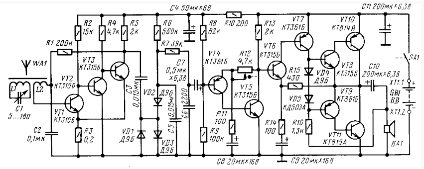

Ох, здравствуйте, уважаемые котоведы. Хотел вот приёмник собрать, выбрал Юность-105
http://radiostorage.net/110-skhema-radi ... t-105.html
По нетерпеливости своей, а может и по другим причинам, решил сразу на печатной плате смонтировать. Развёл вот плату, спаял.
Все без исключения детали были проверены мультиметром при сборке, транзисторы отобраны парами по коэффициенту усиления.
В итоге - пшик. :cry: Не работает. В динамике тихо, как в гробу.
Эта моя первая в жизни попытка развести плату, поэтому я предполагаю, что где-то ошибся. Но я 101 раз всё проверил, всё должно быть верно... В общем, я в отчаянии. :cry:
П.с. Пробовал осоединять плюсовой провод динамика и через разделительный конденсатор тыкать им в различные участки схемы. На коллекторе третьего транзистора слышен песок, после диодов - молчание.
Проверял режимы всех транзисторов, все открыты. Помогите, кто чем может, пропадаю...

А резистор R3 на 0,2 Ома, или меня глючит? :shock: Где такой взять?

тыкать надо было звуковым генератором в базы выходных транзисторов и так до самого входа узч
скорей всего плату развел зеркально

Да. Это 0,2 ома. Я в своё время проволом 0,1 мм на резисторе намотал. Намотка бифилярная. Впечатление от этого приёмника, что чувствительность очень хорошая, но склонен к самовозбуждению. Приходиться вот это самое сопротивление увеличивать и тем снижать чувствительность.
Если в качестве VT1 - VT3 применить более высокочастотные транзисторы, например КТ368, то работает стабильнее.

Сначала проверьте УНЧ, а потом уже- тракт ВЧ.

Проверил всё ещё 15342 раз, всё верно. В отчаянии начал экспериментировать с диодами. Оказалось, что я, дурень, все Д9 поставил наоборот!
Так вот, товарищи котоведы, объясните мне, серому, как правильно Д9 вставлять? Где у него на стеклянном корпусе красная полоска, так и на схеме у диода полоска? У меня вышло так, что наоборот. А вот КД522 совпал. Я в замешательстве.

Перед установкой диоды неплохо бы поверять омметром. У омметра один щуп плюс, другой - минус. Если сомневаетесь в правильности подключения, я советую новичкам взять диод, на котором нарисован значок диода и по нему сравнивать диоды, у которых этого значка нет и которые без маркировки.

Ну, всё не так уж и плохо, как я вижу.
Нашёл я переменник, от 10 до 150пф, удалось хорошо поймать 5 станций, шестая где-то маячит близко.
Только вот что: чувствительность гораздо повысилась, когда я кинул провод от катушки на землю. На схеме катушка соединена лишь с подстроечником.
И вот какая досада: слушаю я всё это дело на головной телефон сопротивлением 40 Ом. Голову динамика озвучить эта штука не в состоянии.. Очень жаль :(

Я таки думаю что с VT6.Можно включить по даташиту.
Если нет LM386 - попробуй К174УН7

Собрал усилок по этой схеме: http://www.rlocman.ru/shem/schematics.html?di=44137
Опять же на печатной плате сразу :)
Подключил перед V6 - единственное приемлемое моесто, как показал метод тыка :))
Мальчишки и девчонки, это разрыв! :) При нагрузке в виде трёхваттного восьмиомного советского динамика приёмник орёт на всю комнату. Очень доволен.
Большое спасибо всем за помощь. :lol:
Вот только пара вещей огорчает (или же я просто хочу слишком много??)
1) Избирательность не очень хорошая. Я вечером нашёл станций 8, в том числе немцев и американов, но одна мощная станция с классической музыкой прослушивается на заднем фоне почти при любом положении переменного конденсатора. Ну и некоторые станции наезжают друг на друга.
2) Присутствует противный высокочастотный свист. Пробовал вешать параллельно динамику кондер на 0.1мкф, эффекта ноль. перед входом и на землю тоже пробовал, не лечит. Откуда ж свист?

Свист - где то, что-то возбуждается, хорошо бы осциллографом посмотреть...

Тут советовали использовать КТ368, мол, стабильнее они работают, не возбуждаются по пустякам. Но коэффициент усиления у них послабее будет, я КТ315 самые адские отобрал, у всех за 300.

Коэффициент усиления у них примерно одинаков, а вот межэлектродные емкости у КТ368 значительно меньше.
