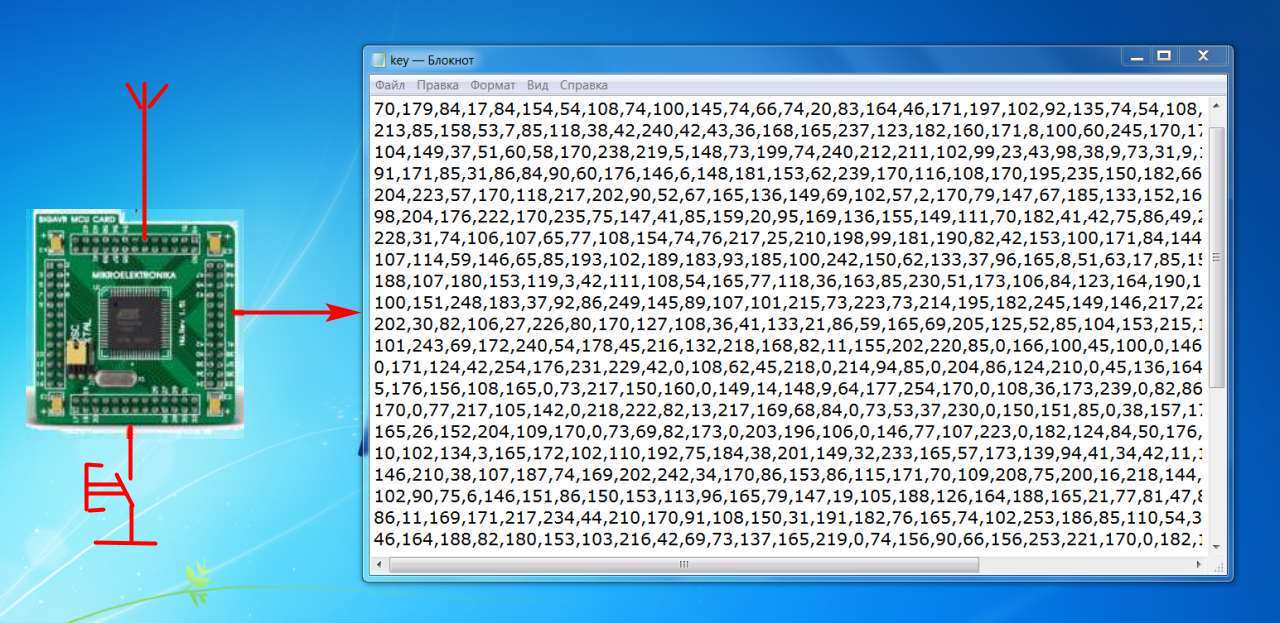

Вместо звуковой карты будем использовать АЦП ATmega128.
Вот собственно схема АЦП ATmega128.
Обычный АЦП последовательного приближения. https://ru.wikipedia.org/wiki/Аналого-ц ... риближения
Ничего особенного))
Screenshot_1.jpg [30.29 KiB]
Отключаем подтяжку порта... Порт болтается в воздухе)) Входное сопротивление более 1 MOм... Это важно !
Screenshot_2.jpg [64.58 KiB]
Затем нажимаем кнопочку на ATmega128... Запускаем непрерывное преобразование АЦП...
АЦП измеряет напряжение на входе... Точнее разного рода "наводки" на входе АЦП. Т.к. входное сопротивление более 1 MOм...
Далее делаем цифровую обработку полученных значений АЦП.
Тут есть одна "фишка". После цифровой обработки значений АЦП мы получаем не само значение АЦП, а значение квантов АЦП.
Т.е. по сути мы измеряем на напряжение, а шум квантования самого АЦП. Это важно ! Это улучшает энтропию ))

Получили массив значений (шум квантования АЦП, вызванного как флуктуациями напряжения на входе самого АЦП, так и ошибками квантования самого АЦП). В идеале мы должны получить белый шум. https://ru.wikipedia.org/wiki/Белый_шум
:roll:
Далее ATmega128 разбивает массив на блоки... считает для каждого блока контрольную сумму и записывает на флешку.
Получили массив ключей шифрования для Шифра Вернама))

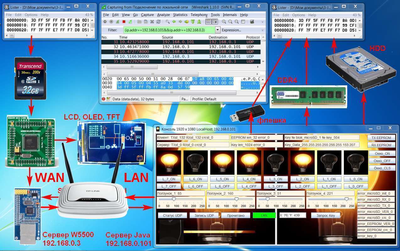

Затем нажимаем кнопочку на сервере (192.168.0.101)...
Сервер (192.168.0.101) запрашивает ключи шифрования у сервера (192.168.0.3).
Сервер (192.168.0.101) получает ключи шифрования (по закрытому каналу связи !) и сохраняет на жёсткий диск (HDD).
Screenshot_6.jpg [166.55 KiB]
Примечание:
Сервер (192.168.0.101) получает ключи шифрования только если на сервере (192.168.0.3) нажата специальная кнопочка - "разрешить получить ключи" ))
Т.е. как вы уже догадались, чтобы получить ключи шифрования необходимо иметь физический доступ к серверу (192.168.0.3), который находится Дома... за семью замками)) .
А дальше всё стандартно)) Все сообщения между серверами шифруются по стандартному алгоритму Шифра Вернама (операция XOR).
Screenshot_7.jpg [15.14 KiB]
Всё работает)) :tea:

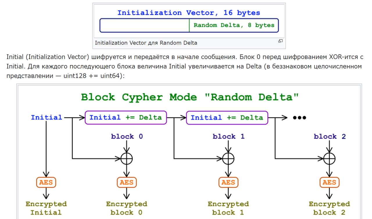

AES-128 имеет разные режимы шифрования... https://ru.wikipedia.org/wiki/Режим_шифрования
Это нам пригодится.)) Возьмём "картошки" - режим (CBC). Ещё добавим "петрушки" - вектор инициализации.
У нас есть "марковка" - генератор случайных чисел.
И добавим Соль (куда же без неё) - https://ru.wikipedia.org/wiki/Соль_(криптография)
Тут главное суп не пересолить))
:tea:

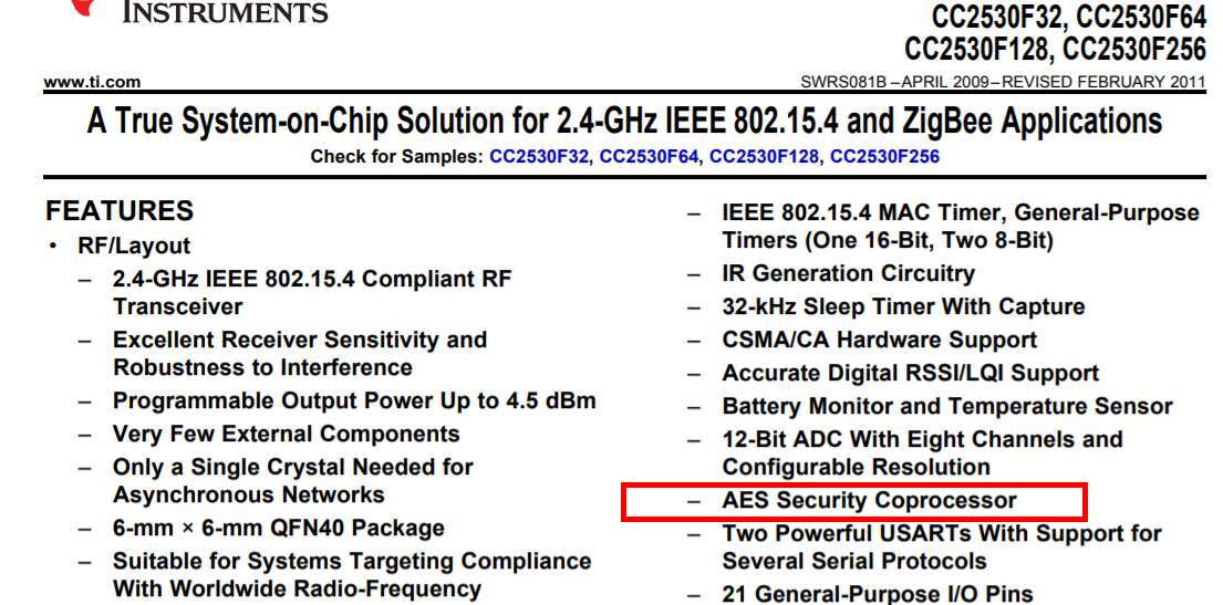

лутше обуздать СС2538 ! модуль 5 баксов програматор ещо 5 баксов. типа вместо нрф!
(вот тогда другое дело)экономия шифрование розгрузка проца итд.
Имено СС2538!!!!!!!!

sashamelja писал(а):
лучше обуздать СС2538
Screenshot_1.jpg [55.45 KiB]
Опять тебе несёт куда-то)) Процессоры АРМ... Зачем усложнять ?
ATmega128 более чем достаточно. Просто надо добавить шифрование и всё. В ATmega128 влезет любой протокол шифрования.
Осталось только выбрать протокол... Или придумать свой))

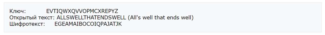

Протоколы шифрования.
С одноразовыми блокнотами разобрались))
Screenshot_3.jpg [13.44 KiB]
Криптостойкость абсолютная.
Screenshot_2.jpg [72.64 KiB]
Но всякие флешки и генераторы шума напрягают)) Значит надо придумать другой протокол...

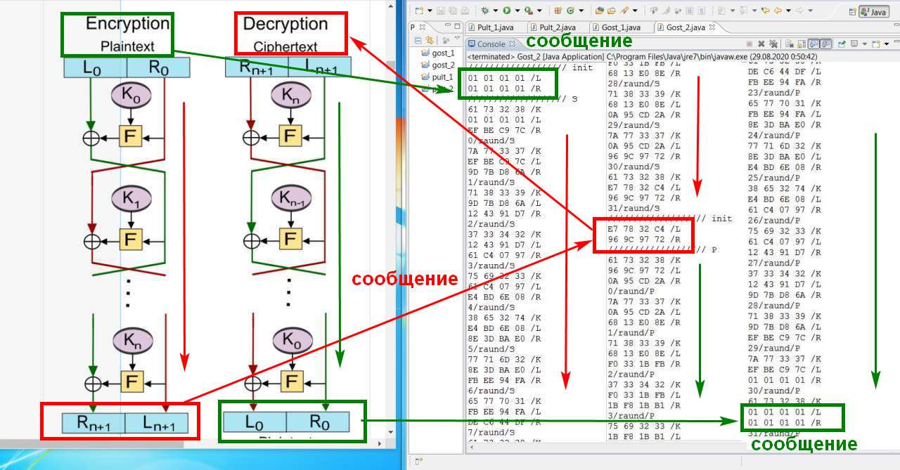

Самые популярные это блочные шифры.
Пример самых популярных:
-из зарубежных например DES https://ru.wikipedia.org/wiki/DES Устарел. Больше не используется.
-отечественный аналог ГОСТ 28147-89 https://ru.wikipedia.org/wiki/ГОСТ_28147-89 Устарел. Хотя всё ещё используется.
Эти протоколы построены на базе сети Фейстеля https://ru.wikipedia.org/wiki/Сеть_Фейстеля
В принципе можно сделать ГОСТ 28147-89. Протокол простой. В ATmega128 спокойно влезет))
