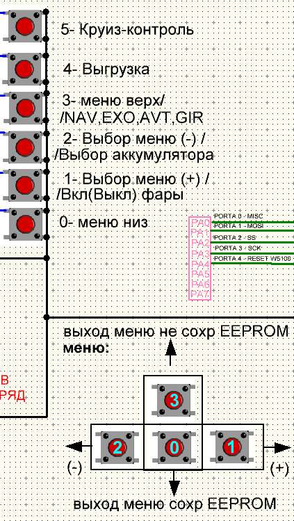

самое удобное меню было у sashamelja... никаких переключателей и стоков. Только кнопки.
1- зашёл в меню,
2- выбрал что надо,
3- вышел из меню (всё сохранилось автоматом в EEPROM).
Screenshot_1.jpg [106.38 KiB]
Всё предельно просто и понятно))
Ну можно всё делать и через одну кнопку... это не принципиально.
Начальное положение добавить не проблема (в прошлых прошивках это было).

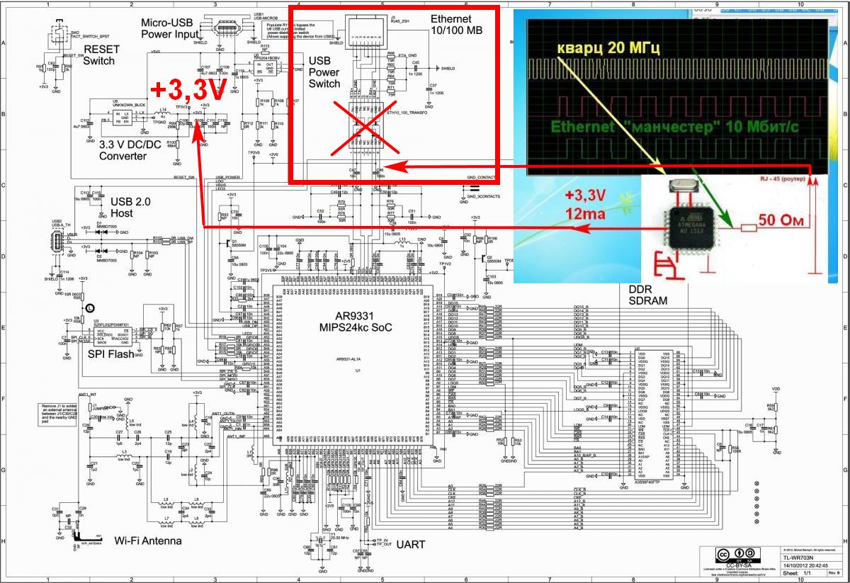

Мы ещё должны подключить Ethernet к ATmega128... НАПРЯМУЮ !!! )) Это будет бомба)) Таких проектов больше нет))

а это вообще законно без трансформаторов на порт вешаться ? ) хотя с той стороны есть...

Я тебе больше скажу... Я подключал ATmega8 напрямую к AR9331 без трансформатора.
Всё прекрасно работает ! )) Без всяких ENC28J60... W5100... W5500... и т.д.
TL-WR703N_Schematic AR9331.jpg [179.48 KiB]
На такое способны только программисты 48-го уровня ! )) :)))
P.S.
Идею взял отсюда:
https://www.youtube.com/watch?v=mwcvElQS-hM
https://www.youtube.com/watch?v=m4f4OzEyueg

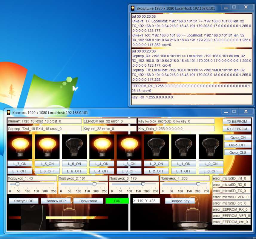

В Java мы не ограничены никакими сторонними приложениями. Например в Java мы сами рисуем любой интерфейс...
Всё ограничено только нашей фантазией))

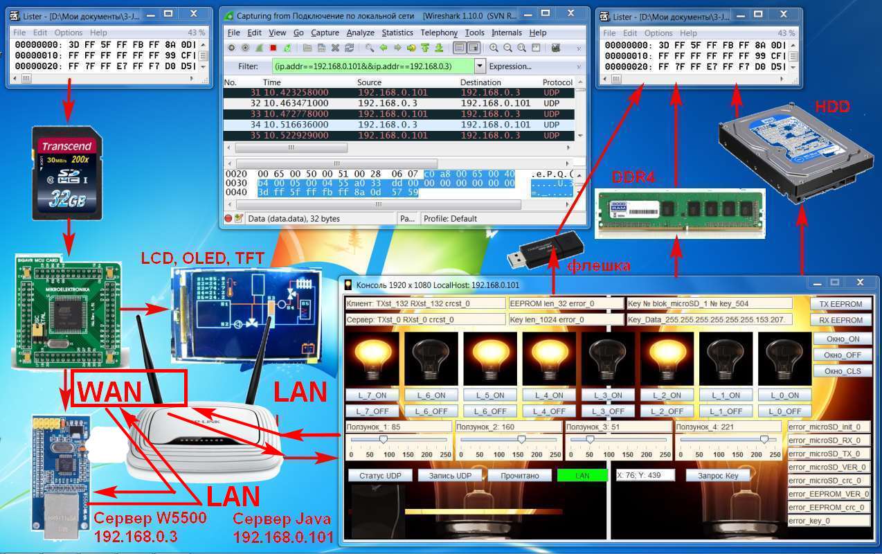

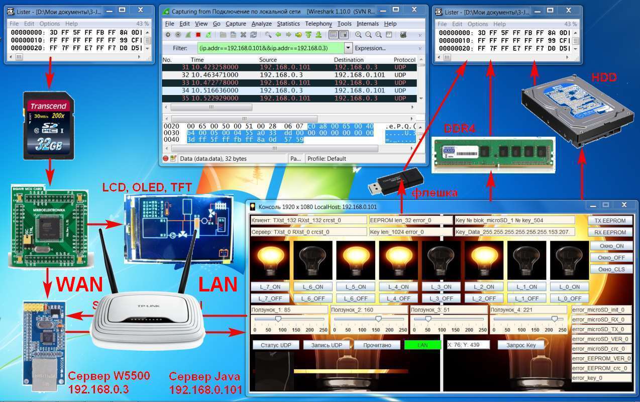

Далее...

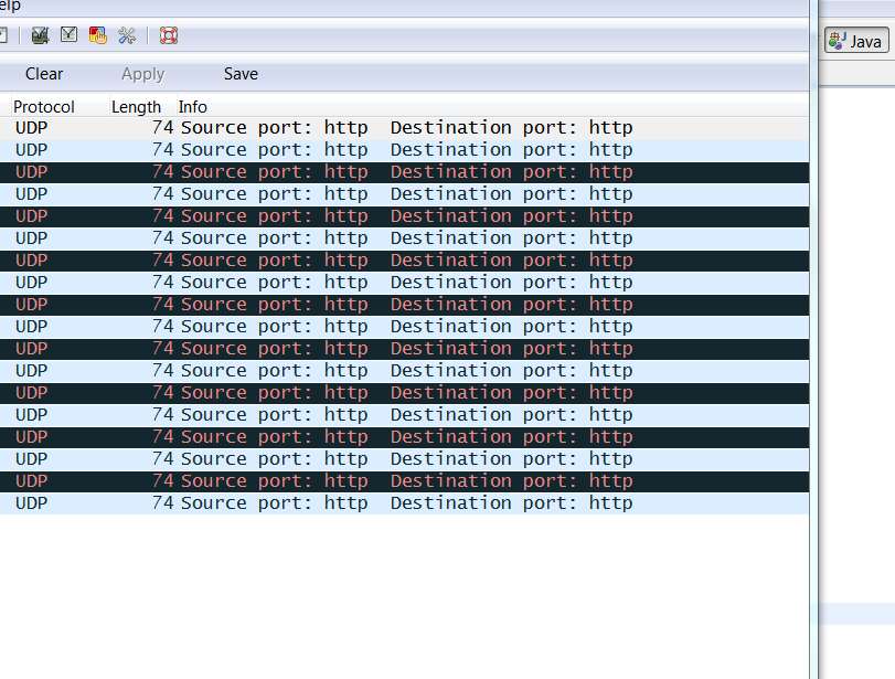

Берём ATmega128, SD карту, Ethernet модуль, простенький экранчик... Паяем... Прошиваем... Проверяем.
Включаем анализатор трафика (обязательно !). Передаём файлы на SD карту и обратно по протоколу UDP.
Раньше использовали протокол TCP, но потом от TCP отказались - это не безопасно. А безопасности мы уделяем особое внимание))
Screenshot_2.jpg [164.32 KiB]
Всё работает. Получился простенький UDP сервер на ATmega128 и простенький UDP сервер на Java.
"фишка" Java в том, что Java работает напрямую с различными устройствами компьютера: оперативной памятью компа (в нашем случае DDR4), жёстким диском компа (в нашем случае HDD), с любыми внешними накопителями (в нашем случае флешкой), а так же с различной периферией (например COM порт) и т.д. А ещё Java работает как с файлами, так и с байтами и битами))
Короче... "фишек" в Java много))

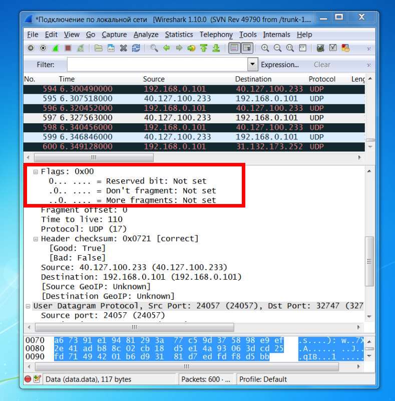

Протокол написали свой)) Работает поверх UDP.
За основу взяли обычный протокол Ethernet...
Screenshot_3.jpg [90.34 KiB]
со счётчикам пакетов (для контроля и фрагментации пакетов)... с подтверждением ACK... с кучей разных флагов... с управлением потоком... с контрольными суммами... и ещё много чего ещё. Короче всё стандартно))

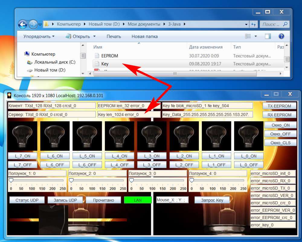

Загрузка приложения.
После запуска Java проверяет все файлы (наличие файла или наличие ошибок в файле). При любой ошибки приложение выдаёт соответствующую ошибку (подсвечивает красным).
А если например какого-то файла нет, то Java может сама подключиться к серверу и загрузить с сервера нужный ей файл.
Screenshot_5.jpg [105.45 KiB]
А если например в процессе инициализации/чтения/записи/верификации/проверка контрольных сумм флешки произошла ошибка, то мы это сразу увидим (все ошибки приложение подсвечивает красным).
Screenshot_6.jpg [107.04 KiB]
Если ошибок нет, и файл успешно загружен, то Java записывает файл например на жёсткий диск (в нашем случае HDD).
Screenshot_7.jpg [104.38 KiB]
Короче... полная автодиагностика и полный контроль всех систем и процессов))

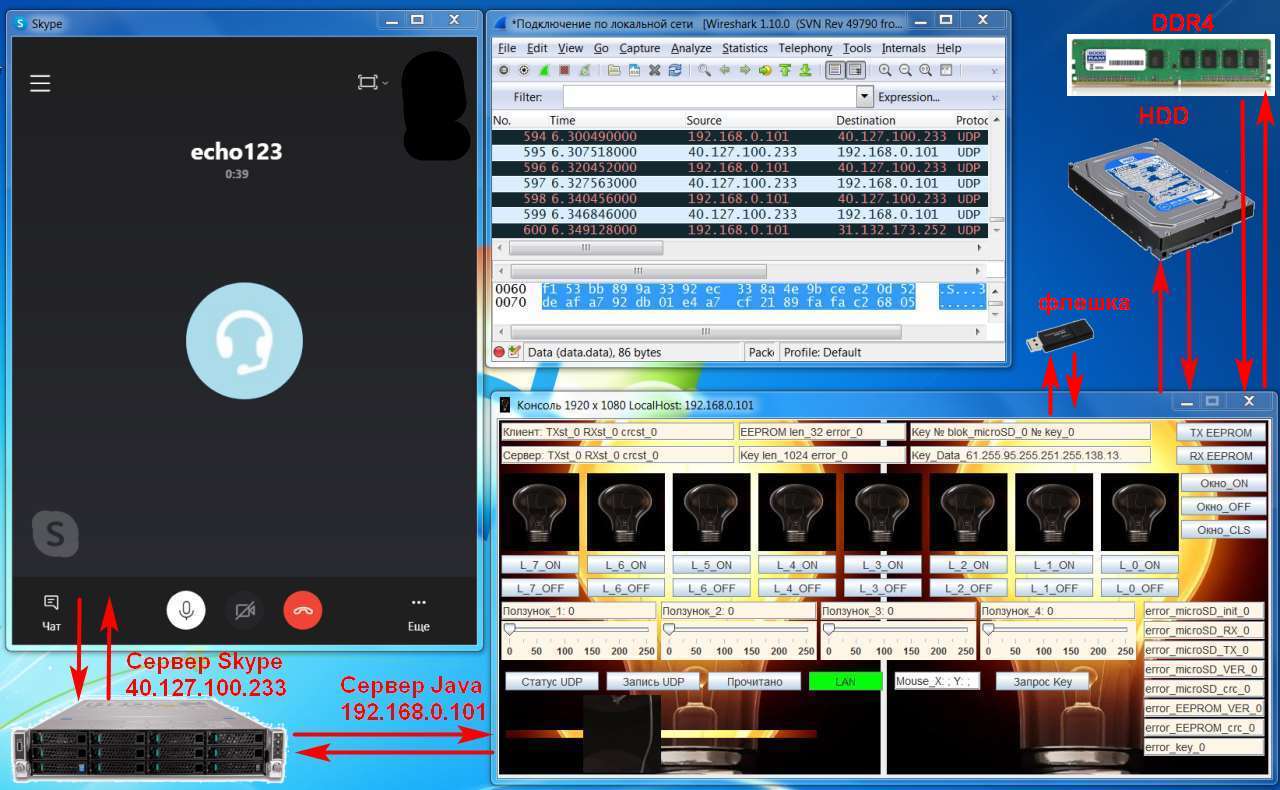

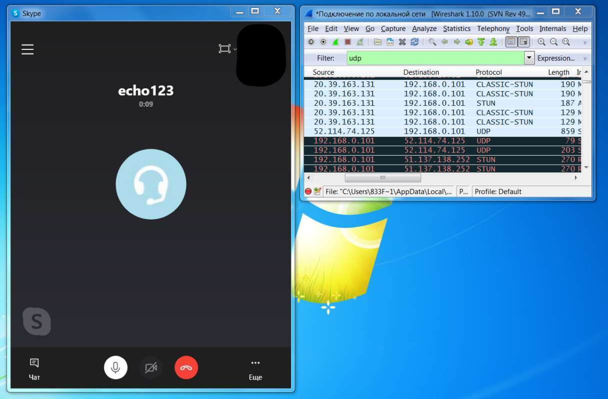

Skype
А ещё наш Java Сервер может работать как Skype. Потому что Skype тоже работает по UDP.
Screenshot_10.jpg [129.24 KiB]
Только одна проблема... наш Java Сервер не может подключиться к Skype потому что все данные зашифрованы... а ключи шифрования компания Microsoft Corporation нам не даёт)) :dont_know:
Но зато из нашего Java Сервера мы можем сделать свой аналог Skype.))
Да и вообще... из нашего Java Сервера мы можем сделать свой аналог любого мессенджера))

А что если установить в наш кораблик... роутер))
Кораблик.jpg [117.93 KiB]
Сейчас все скажут: "зачем?" )) Ну... это сложный вопрос)) На него нет однозначного ответа... )) Что бы было)) :)))

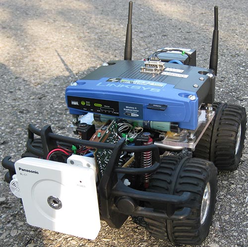

Устанавливают же на машинки зачем то роутеры... https://cxem.net/uprav/uprav34.php
Машинка.jpg [65.51 KiB]
Надо протестировать роутер в режиме NAT. Подключаем роутер по такой схеме и смотрим...
Screenshot_3.jpg [166.4 KiB]
Технология NAT в роутере (проброска портов отключена):
NAT Table.jpg [71.61 KiB]
1. Из внешней сети (WAN) во внутреннюю (LAN) попасть невозможно так как порты на роутере закрыты.
2. Из внутренней сети (LAN) во внешнюю сеть (WAN) попасть можно.))
3. Допустим сервер (192.168.0.101) отправляет UDP пакет серверу (192.168.0.3).
4. Роутер делает запись в таблице NAT Table (привязка "порт == IP" ).
5. После отправки UDP пакета роутер включает таймер примерно на 20 секунд.
6. Если по истечении 20 секунд ответ так и не пришёл, роутер удаляет из таблицы NAT Table запись о сокете. После этого из внешней сети (WAN) во внутреннюю (LAN) попасть невозможно.
7. Допустим ответ пришёл. Тогда роутер устанавливает таймер ещё примерно на 30 секунд.
Screenshot_1.jpg [18.95 KiB]
8. Далее идёт обмен данными между серверами... сервер (192.168.0.3) << >> сервер (192.168.0.101)...
Добавлено after 1 minute 47 seconds:
Screenshot_2.jpg [80.23 KiB]
9. При каждом новом пакете роутер автоматически устанавливает таймер примерно на 2...3 минуты.
10. Если пакетов больше нет, то через 2...3 минуты срабатывает тайм-аут и роутер удаляет из таблицы NAT Table запись о сокете. После этого из внешней сети (WAN) во внутреннюю (LAN) попасть невозможно.
11. При передачи пакетов порты (Source port и Destination port) роутер не меняет. Роутер меняет только IP (Source IP и Destination IP).
12. Вывод: Для поддержания связи по UDP надо непрерывно что-то передавать... например пустые пакеты... не реже чем каждые 2...3 минуты )) Чтоб не срабатывал тайм-аут и роутер удалял из таблицы NAT Table запись о сокете.
Вообщем всё понятно)) Короче... Надо добавить в Java "режим удержания связи" через NAT))
На языке программистов это кажется называется "NAT дырокол"... или как-то так))
http://wiki4.sipnet.ru/index.php?title= ... ресов_(NAT)_и_SIP#NAT_.D0.B8_.D0.98.D0.BD.D1.82.D0.B5.D1.80.D0.BD.D0.B5.D1.82_.D1.82.D0.B5.D0.BB.D0.B5.D1.84.D0.BE.D0.BD.D0.B8.D1.8F_.D1.81_.D0.B8.D1.81.D0.BF.D0.BE.D0.BB.D1.8C.D0.B7.D0.BE.D0.B2.D0.B0.D0.BD.D0.B8.D0.B5.D0.BC_SIP_.D0.BF.D1.80.D0.BE.D1.82.D0.BE.D0.BA.D0.BE.D0.BB.D0.B0
3. Абонент, подключенный через NAT, практически не может принимать входящие звонки. Это связанно с тем, что NAT резервирует внешний порт на небольшой промежуток времени (от 1 до 3 мин.), поле чего освобождает его.
Полученный после этого входящий вызов от сервера сети Интернет-телефонии просто игнорируется и как следствие этого абонент расположенный за NATом не может получить информацию о входящем звонке.
К примеру Skype использует STUN.
http://wiki4.sipnet.ru/index.php?title= ... ресов_(NAT)_и_SIP#3.STUN
Всё ясно)) :tea:
Добавлено after 18 minutes 57 seconds:
Screenshot_1.jpg [70.95 KiB]

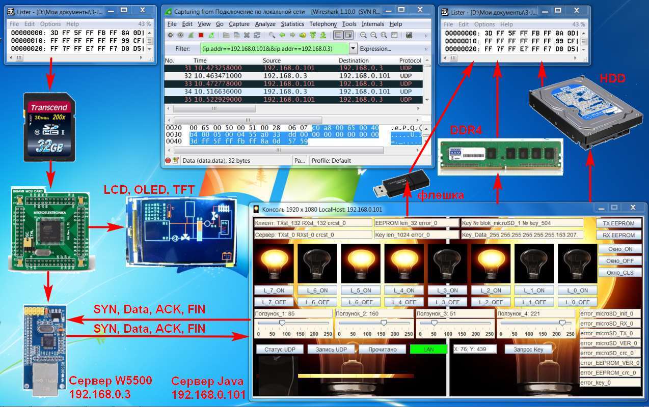

Кстати... это же справедливо если порты в роутере проброшены но при это мы подключаемся не из WAN в LAN, а из LAN в LAN через внешний порт роутера WAN:
1. сервер (192.168.0.101) отправляет UDP пакет роутеру (WAN).
2. роутер (WAN) отправляет UDP пакет серверу (192.168.0.3).
3. Роутер делает запись в таблице NAT Table (привязка "порт == IP" ).
4. сервер (192.168.0.3) отправляет UDP пакет роутеру (WAN).
5. роутер (WAN) отправляет UDP пакет серверу (192.168.0.101).
Screenshot_4.jpg [170.64 KiB]
9. И в этом случае роутер автоматически устанавливает таймер примерно на 2...3 минуты.
10. Если пакетов больше нет, то через 2...3 минуты срабатывает тайм-аут и роутер удаляет из таблицы NAT Table запись о сокете. После этого из внутренней сети (LAN) во внутреннюю сеть (LAN) через внешний порт роутера (WAN) попасть невозможно.
Т.е. сервер (192.168.0.3) не может отправить UDP пакет серверу (192.168.0.101) через внешний порт роутера (WAN).
Вообщем с роутерами вроде разобрались)) :tea:
