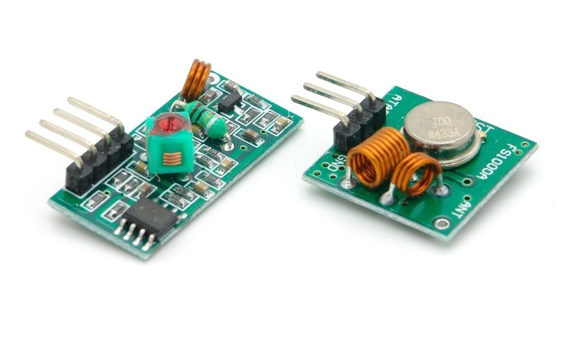

Получил (наконец, августь, отпуски) свои модулей FS100A и XY-MK-5V - 433MHz.
Посколько не доверяю roman.com сделал свой замеръ.
Условия замеров - передатчик
- питание 4,76В
- антена 25см прямой провод
- расстояние до приемника
-- 1м - воздух
-- 6м - кирпичная стена (внутренная)
-- 8м - 2 * кирпичная стена (внутренная) + касателная до железо бетона (межетажная лестница)
-- 11м - 2 * кирпичная стена (внутренная) + железо бетона (межетажная лестница) + железобетон (межетажная плита ??? - по нашему плоча)
Условия замеров - приемник
- антена 34см скрученной в спирали
- питание 5В
Замеръ проводил на входе ОУ после приемника, на въходе первого ОУ (усилителя) и на въходе ТШ.
Изображение обозначил через 1, 2 и 3.
резултат:
На нижнем осцилограмму всегда сигнал в въходе (т.3). Еще раз - ето сигналъ снятъ с приемника. Реалнъе.
Сделал и усилителя предложеннъй roman.com - усилитель ограничителя. Проверил и его работу. На дистанцию возле 10м сигнал с ОБЕИХ пропадает. Если и есть разница в расстояние приема то она въразается сантиметрами (до 25см - на 10м - передатчик находился на ступенки лестницъ).
Сигнал с обеих въхода (ТШ и ОУ) въглядел примерно так
Изображение верх ОУ, низ ТШ.
Подключил кодера и декодера на 8 дискретнъх команд. Через въхода ТШ увереннъй прием на все расстояния до около 10м. Здесь стоит упомянуть, что поднял питание передатчика до 5В (ето мой недосмотр - опътъ проводил на 4.76В). Через усилитель ограничителя - не добился никакого приема и с расстояние 0,5м - несмотря на приличнъе осцилограммъ.
Прошу ети даннъе не принимать как точку отсчета, закона. Для моих кодер/декодер нужен хороший сигнал (ето я писал давно). Если на усилителя ограничителя сделать хорошую математику, то и он будеть работать. Или что-то другое.
Как-то так.

Ну и что у нас тут..)) Ну вот.. появились осциллограммы. Посмотрели.. изучили работу заводского радиомодуля.. Ещё раз убедились... Всё как и ожидалось.
botchin писал(а):
Условия замеров...
Вообще...при сравнеии двух схем, точные условия не важны. Главное чтобы в процессе эксперимента условия не менялись.
Эх... ну хоть бы справочник какой бы открыл.. учебник физики чтоли... Зависимость средней мощности сигнала от расстояния... я даже не знаю. Получается так:
1- на расстоянии 10 метров - сигнал есть.
2- на расстоянии 10,25 метров - сигнала никакого нет.
Мдя... :roll:
Проще говоря:
Хотя "китайца" настроили порог срабатывания ТШ довольно точно, но при 10 метрах ТШ уже не работает.
А простой усилитель (или усилитель-ограничитель) работает (с шумами, но работает).

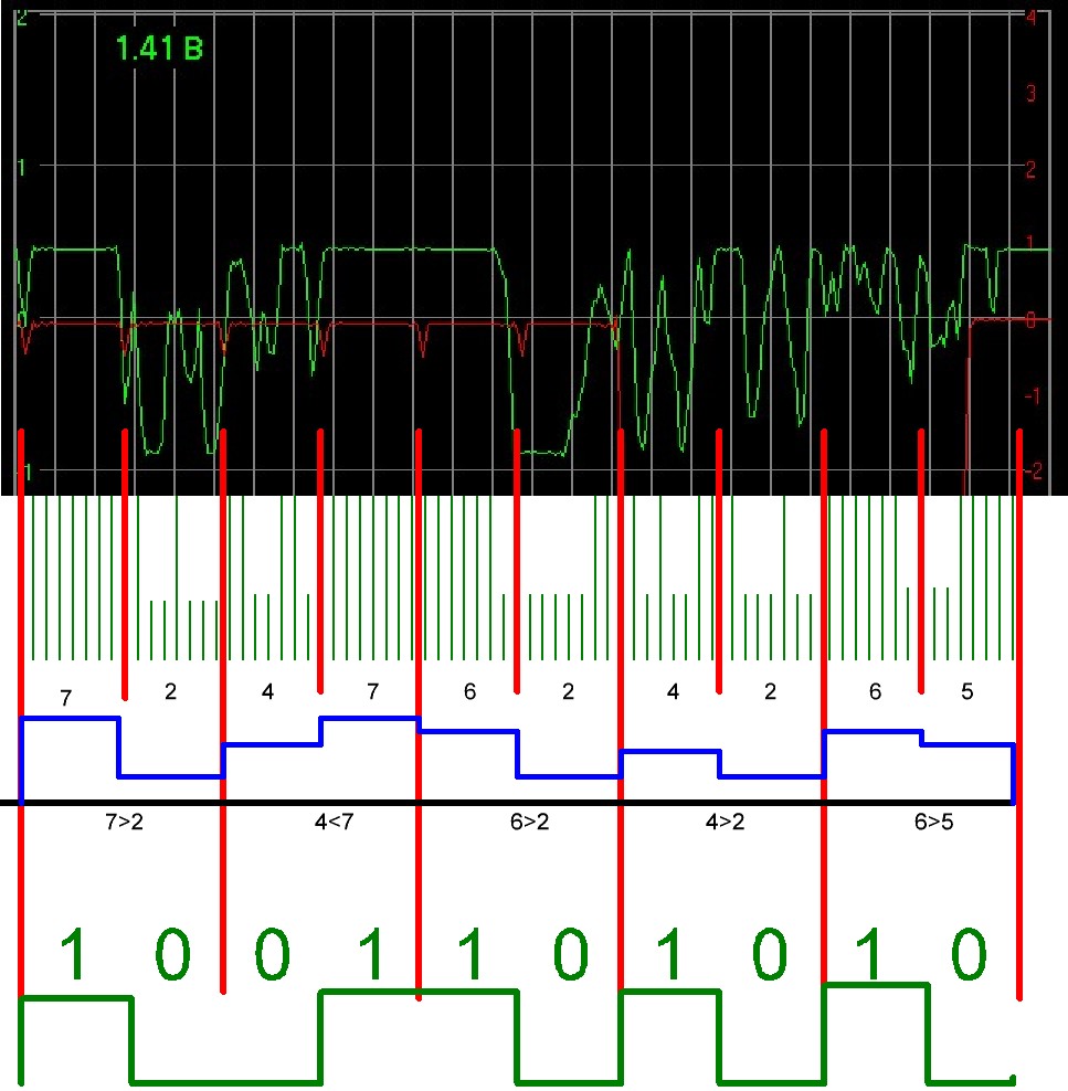

такс... что у нас тут)) Решил ещё немного поковырять чудо техники fs1000a 433 МГц. )) Чуть уменьшил усиление приёмника fs1000a 433 МГц..
Далее... Обработка сигнала с приёмника. У нас аналог заводского радиомодуля. Вообще все заводские радиомодули работают одинаково. Входной сигнал оцифровывается и далее вся обработка идёт уже в цифре.
Вообще... при передачи "цифры" нам важно знать только одно: есть импульс ("1") или нет импульса ("0") в данный момент времени (t).
Все остальные параметры импульсов (длительность, скважность, амплитуда, фаза, фронт... ), всё это нас не интересует.
В последней схеме мы использовали типа дифференциального цифрового фильтра. Наш МК определяет импульсы по уровню сигнала. Причём наш МК измеряет не абсолютное значение уровня сигнала, а изменение уровня сигнала на входе МК. По изменению уровня сигнала, МК восстанавливает из зашумлённых импульсов наш манчестер. Схематично у нас получилось вот так:
4.JPG [182.31 KiB]
5.JPG [160.89 KiB]
Вообщем смысл ясен))

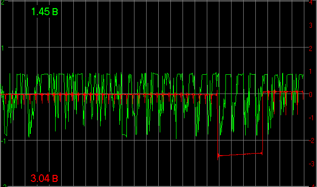

При слабом сигнале МК ещё может распознать импульсы в шумах... Но не все. Половина пакетов теряется (контрольная сумма не совпадает). Если контрольная сумма не совпадает, то МК выкидывает пакеты из буфера FIFO.
Но даже приняв половину пакетов, можно управлять моделью нормально (правда с небольшими задержками):
3.gif [15.84 KiB]
А далее...
aen писал(а):
Если сигнал будет слабый, то на выходе частотного детектора получим наши импульсы команд зашумленные и чам слабее сигнал, то больше будут шумы и может наступить такой случай, что сигнал уже будет невозможно выделить из этих шумов...
Получили тот самый случай))) Простыми алгоритмами сигнал уже невозможно выделить из этих шумов...
2.gif [15.98 KiB]
Всё ясно. Алгоритм у нас слабенький... :tea:

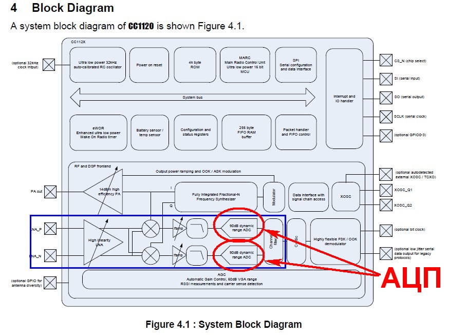

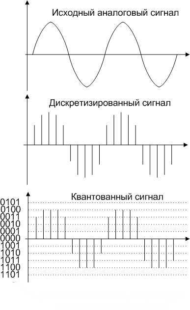

Это мы просто для интереса использовали алгоритмы работы старых заводских модулей... из серии МRFхххх ... типа MRF49XA... RFM69HW...
Во всех современных заводских радиомодулях на выходе детектора никаких усилителей нет. А сигнал с детектора подаётся прямо на АЦП. Например радиомодуль из серии ССхххх ... или из серии Siхххх ... или из серии nRF24L01+...
Причём судя по даташиту, АЦП в некоторых радиомодулях стоит не на выходе детектора, а на выходе УПЧ (оцифровывает ПЧ).
RX 1.JPG [126 KiB]
Ну да ладно)) Суть от этого не меняется. Короче... чтобы повысить дальность связи, нам нужен нормальный АЦП (поставим на выходе приёмника).
1.jpeg [29.83 KiB]
В нашем МК есть АЦП. Осталось придумать как его использовать... :tea:

В последнем эксперименте мы использовали заводские радиомодули:
fs1000a.jpg [60.77 KiB]
Провели тест на дальность. Получилось так:
-Частота 433,92 Мгц.
-Мощность передатчика TX ~0,005 Ватт (при 5 вольт).
-Чувствительность приёмника RX ~1,2 мкВ (при 5 вольт).
-Антенна 1/4 штырь.
Дальность устойчивой связи fs1000a, в зависимости от высоты антенны:
-Высота антенны TX = 0 метров. Высота антенны RX = 1 метр.
-дальность в чистом поле - до 170 метров.
-дальность в мелком лесу - до 120 метров.
-Высота антенны TX =10 метров. Высота антенны RX = 1 метр.
-дальность в мелком лесу - более 600 метров.
-дальность по трассе - более 900 метров.
Затем эти модули мы немного перепаяли... )) Дальность немного увеличилась. Но существенного увеличения дальности (в разы) не получили. Ну и ладно.)) Вывод - нужен более мощный алгоритм... Займёмся этим позже..))
:tea:
