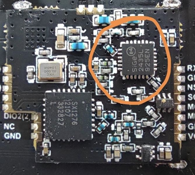

Доброго времени суток, уважаемые! Помогите пожалуйста найти аналог детали, в кружке: Изображение
Это фотка передающего модуля express lrs 868mhz. (для управления радиомоделями). Нашел с маркировкой 2435L 718LC.
https://sl.aliexpress.ru/p?key=CwpiYX
Можно его использовать?
Заранее спасибо за ответ!
Последняя группа маркировки - это lot-code. Неделя/год выпуска и код фаба корпусирования чипа.
Такшта это идентичная фото микросхема.
Для справки - даташит: https://www.skyworksinc.com/-/media/Sky ... 02412K.pdf

Огромное вам спасибо :beer:

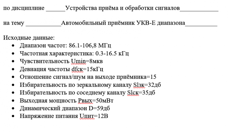

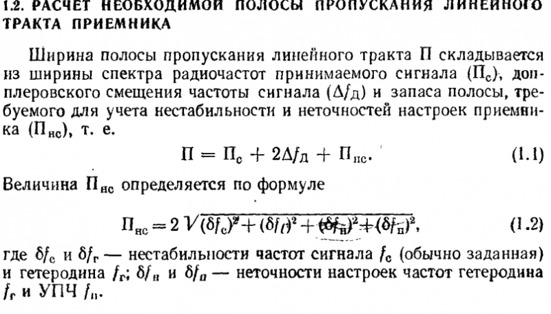

Здравствуйте. Делаю курсовую на тему "разработка автомобильного приёмника". Объясните пожалуйста, где здесь нестабильность частоты сигнала dfc в исходных данных или её нужно рассчитать?
Электроника...)
Я не знаю. Нет профильного образования.
