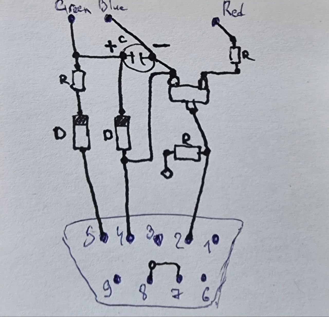

Всем привет, помогите определить распиновку ИК датчика - остался от ТВ-декодера для ПК, подключался в COM-порт. Хочу приспособить для ардуино проекта.
Провод отрезал - там 3 конца: красный, синий, зеленый. Нужно понять какой из них VCC, GND и Data
Прозвонил провода с другой стороны на выводы Com-порта:
напрямую звонится только синий провод с выводом 4 на картинке.
Два других не звонятся, по сопротивлению показывают какие-то мегаомные значения на некоторых выводах, видимо внутри штекера какая-то плата. Как можно определить выводы, что померить?
Добавлено after 1 hour 15 minutes 41 second:
Расковырял штекер, под термокомпаундом оказалась плата - перерисовал схему элементов, думаю поможет разобраться... главное понять где земля, а где питание
photo_2022-07-29_19-08-27.jpg [160.94 KiB]

А что непонятно? RXD или GND? )
Ладно, RXD - прием данных, GND - "земля", DTR и RTS могут быть использованы в качестве питания, только их надо программно устанавливать.

ну непонятно из-за платы - может она по другому выводит контакты на датчик... смутило то, что контакт на DTR напрямую звонится - вроде напрямую обычно земля звонится, а тут земля идет через резистор и диод получается, и притом оба этих контакта соединяются с плюсом конденсатора (земля это же минус) и между собой - это получается замыкается питание на землю?? как-то странно.

Рискнул датчиком... оказалось правильная распиновка такая: Зеленый VCC, Синий GND, красный Data
Но - проблема в том, что при касании датчика или его провода рукой - лезут рандомные данные... как можно их минимизировать: куда добавить конденсатор или резистор?
