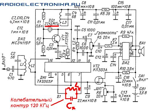

я, правда, не очень помню (может, это в бесконечной теме Niobium...)))...)
Т.е. при закороченной катушке 47К подобрать, чтобы на Э было вольта 4, потом раскоротить и подобрать конденсатор

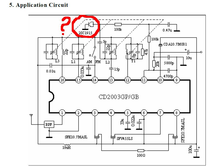

Уважаемые товарищи! Не подскажите, что за странное подключение транзистора 2SC1915 в схеме даташита для чипа CD2003 (радиоприемник AM/FM)? Эмиттер с коллектором накоротко замкнуты, база замкнута непосредственно на минус - для npn-транзистора... По крайней мере, я так разглядел. Странный фрагмент обведен на схеме красным.
Заранее спасибо за любые ответы.
С уважением
Владимир

используется как варикап (для АПЧ)
 Заголовок сообщения: Re: Мелкие вопросы по радиотехнике
СообщениеДобавлено: Вт фев 08, 2022 18:24:26
Зарегистрирован: Вт ноя 23, 2010 18:39:00
Сообщений: 84
"Век живи - век учись...."(c)))
А для диапазона 27 - 28 мгц и амплитудной модуляции этот "ВАРИКАП" тоже нужен?

Ну как... У меня есть готовая схема из "Радиокота", но она меня не вполне устраивает, т.к. сделана на кварце 27 мгц, соответственно частота передатчика должна быть 27-0,455=26,545, а где я такой кварц возьму? Или 27,455 для приемника? И транзистора 2SC1915 тоже не найдешь - так или иначе что-то менять приходится.. И потом, действительно, от того, что я не вполне понимаю, я стараюсь избавиться в своем техническом творчестве - пока не дозрею.)))
Кварц надо найти тогда близкий, а частоту ПЧ выбрать нестандартную и делать фильтр на катушках, избирательность и помехи в такой конструкции далеко не на первом месте. Без кварца или синтеза будет очень неустойчиво на 27.

sund Задумывается (исчо) ещё одна рация? :)) Автоподстройка на 27мгц плохая идея, только если варикап будет управляться синтезом, тогда и внешний генератор на транзисторе не нужен.
Конечно!))) А синтезом - это как?
Как-то так?
Приемник 27 мгц с ПЧ 120 КГц.JPG [49.62 KiB]

Можно и pll сделать. Где-то тут видел простую схему на один канал.
А фильтр пч скорее всего так будет
Посмотрел "недорогие" PLL-генераторы на АЛИ-ЭКСПЕЕСС - примерно по цене пол-рации СИБИ-шной будут))):
https://aliexpress.ru/popular/Pll-signal-generator.html
Может, сверху схемы можно вообще ничего не менять?
Или я что-то про PLL не понял?
И еще: в фильтре обмотки в трансформаторе соединены друг с другом и "под напряжением" от контакта 6 микросхемы. Так и должно быть?
