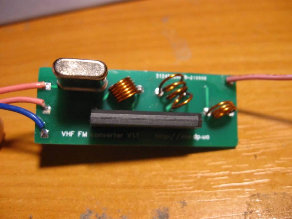

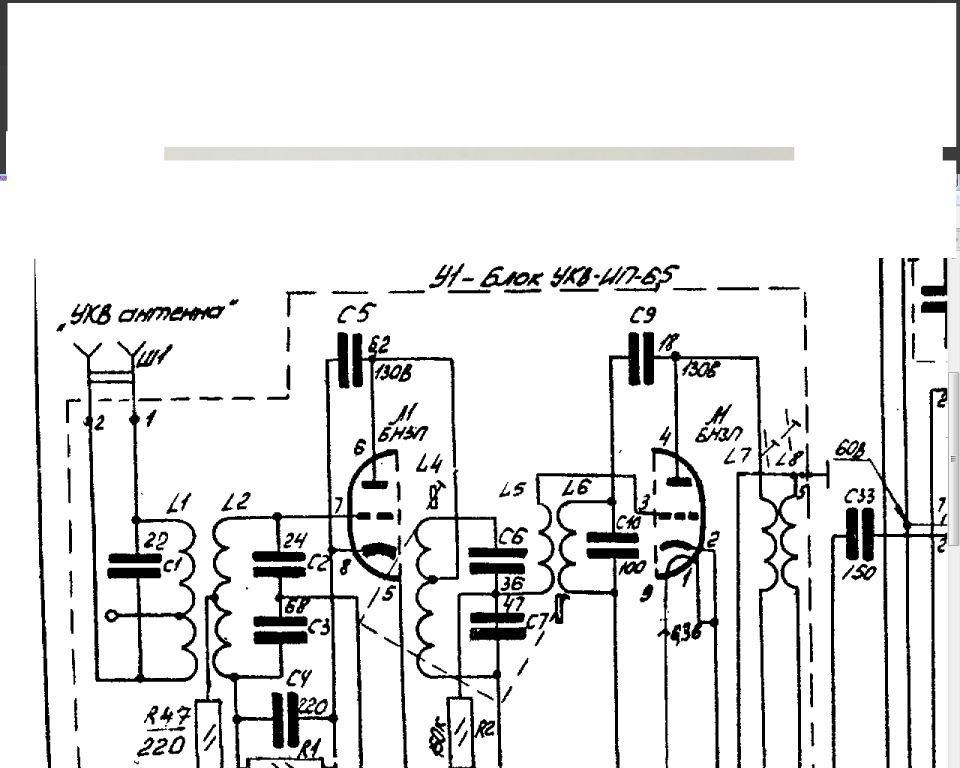

подскажите , как подключить конвертер послед типа( TA7358), на лампровую магнитолу Сириус 311..Антена заводская УКВ провод на дне коробки, два контакта, подключакется к входному трану. На один кидал выход, конвертора, на другой минс 12 в, его питания, ноль, и пробывал второй конец провода(антены родной), тоже самое. Сама магнитола, при перестройке меняет тональность шипения. типа работает. Что делаю не так

.... Что делаю не так
Все! Во первых выкинуть антенну которая родная, от нее работать не будет. Пробовал! Взять телескопическую, провод от антенны подключить ко входу конвертера, а вот выход подключать на антенну приемника и на корпус. Для питание конвертера подавать штатно. Как то так.

Откуда: Belarus
Схему конвертера покажите. Вырежьте кусок схемы радиолы и покажите, что и куда подключали.

питание брал от лабораторного блока. а воткуда подать минус, на верхнюю обмотку транса, или на нижнюю

Откуда: Belarus
Мало инфы о конвертере. Видно только, что выход несимметричный. Вероятно заточен под сопротивление 75 Ом +/- лапоть. А у радиол вход УКВ симметричный. Вроде 300 Ом, не помню точно. На таком переходе эффекты всякие могут быть. Если входной контур считать "траном", то на его концы подключайте "минус" и выход конвертера. На всяк случай в разрыв сигнального провода, последовательно с сигналом, надо воткнуть конденсатор 50-100 пФ. Провода - минимальной длины. Возможно, в зоне уверенного приема заработает. Есть статья про 7358 https://dzen.ru/a/ZXMxZs3UVTwSJ7OG?from_site=mail

взял телескоп антену,
выход конвертора, подключил к входу УКВ и минус, на второй разъем. Станции появились. Наводкой штук 5, уверенно 3. Но звук, хочет быть лучше. Как реанимировать стариччка. На выходе конвертор кондер стоит, кварц 33 Мгр. Схему даю, что нашел в нете.
