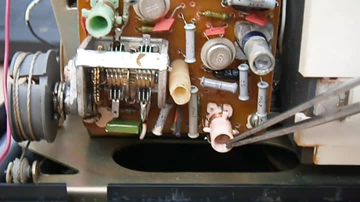

Переменный кондер снять с любого транзисторного радио да и применить?
Можно. Тогда лучше с блока УКВ...
То есть, малой емкостью. Они где-то 5-10 пф? Есть у меня как раз такой, но он весь вихляет. Исполнение плохое. Но и хорошие, на керамик у меня есть, этого же диапазона.

Martel- писал(а):
Планирую сделать три катушки. Примерно 6, 4 и 2 витка. Минитумблером на три положения ведь вполне сгодится их переключать?
Лучше использовать ползунковый переключатель по типу от магнитол и приёмников, расположив его на печатной плате непосредственно вблизи катушек.
Martel- писал(а):
Насколько критично всё располагать вблизи микросхемы?
Так и нужно распологать детали вблизи микросхемы, длинеые провода и дорожки на УКВ не есть хорошо.
Martel- писал(а):
И что желательно по части экрана? Экран планирую сделать чтобы разделить схему и влияние руки, которая ручки крутит. Или в этом случае, с такими частотами, это лишнее?
Что правильно по части экранизации?
Заэкранировать гетеродинные контура.
Martel- писал(а):
И имеет ли значение в таком приемнике материал диэлектрика в переменном конденсаторе? Воздушный предпочтительнее?
Почему варикап не хотите использовать?
Это приёмник с низкой ПЧ, без входного контура, а для гетеродина монопенисуально какой КПЕ.
У варикапов же маленький диапазон перестройки.
И кондёр как-то проще (и у меня их много разных).
Если будет работать катушка с 8-10 витками, то разве хватит диапазона изменения ёмкости варикапа?
