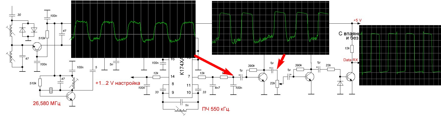

Посмотрим, что будет если добавить в схему приёмника пороговый элемент и как это влияет на чувствительность приёмника.

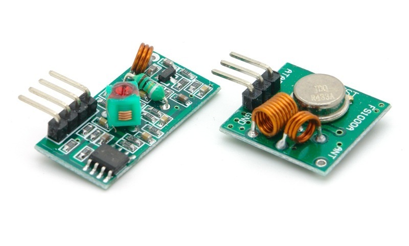

Проведём несколько простых тестов с простым приёмником на сверхрегенераторе. Такие же результаты мы молучим и с приёмником ЧМ (с малым усилением).
Берём радиомодуль fs1000a (приёмник + передатчик). Берём паяльничек... Делаем из второго усилителя приёмника - компаратор. Устанавливаем порог срабатывания компаратора ниже уровня шума. Затем относим передатчик и смотрим что у нас получилось:
2.JPG [239.05 KiB]
Видно, что пока расстояние до передатчика небольшое (2-3 метра), на выходе компаратора приёмника видны чёткие, ровные импульсы. Но начиная с 3-4 метров видим сильно искажённые импульсы... И чем дальше относим передатчик, тем больше искажения... При максимальном расстоянии (около 15 метров) уровень сигнала настолько мал (практически на уровне шума), то компаратор уже не работает.
Чётко видно, что если добавить в схему приёмника пороговый элемент (компаратор), то ложных импульсы на выходе приёмника никуда не пропали)).
Если мы например уменьшим порог срабатывания компаратора, то это только уменьшит дальность, но опять же ложные импульсы на выходе приёмника никуда не пропадут)).
Вывод: Добавление пороговый элемент (компаратора) не избавляет нас от ложных импульсов на выходе приёмника, а только уменьшает максимальную дальность связи. Теперь максимальная дальность связи зависит от порога срабатывания компаратора.

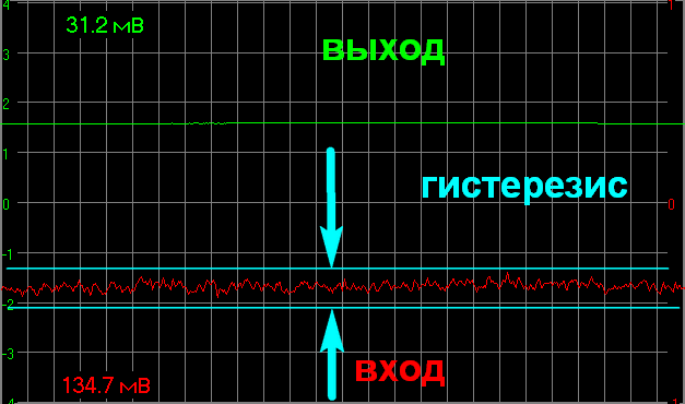

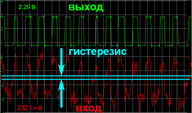

Теперь представим что будет, если в вместо компаратора мы поставим триггер Шмитта (ТШ). Ситуация не улучшится...
Теперь максимальная дальность будет зависить от петли гистерезиса триггера Шмитта (ТШ).
1- Установим гистерезис ТШ больше уровня шума приёмника (при выключенном передатчике). При выклёченном передатчике на выходе ТШ никаких импульсов не будет. Потому что гистерезис ТШ больше уровня шума.
выкл.gif [13.82 KiB]
2- Теперь включим передатчик и посмотрим.
1-2m.gif [18.17 KiB]
Да, пока расстояние до передатчика маленькое (до 3-х метров), на выходе ТШ получим чёткие импульсы, с крутым фронтом. Схема будет работать чётко.

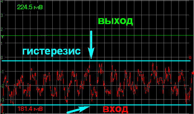

3- Теперь отнесём передатчик подальше. Расстояние примерно на 5 метров.
2-5m.gif [20.27 KiB]
На расстоянии всего 5 метров, появляется довольно сильный шум. На выходе ТШ увидим импульсы с крутым фронтом. На первый взгляд вроде бы все нормально, если только не обращать внимание на длительность импульсов. Длительность у всех импульсов теперь разная. (Если кто не знает - это называется фазовый шум. Или иногда говорят просто - Джи́ттер https://ru.wikipedia.org/wiki/Джиттер).
Представим что будет если мы захотим использовать сервомашинки. Угол поворота сервомашинки зависит от длительности импульса. https://ru.wikipedia.org/wiki/Сервомашинка
А теперь представьте, что будет с нашими сервомашинками при таких импульсах.

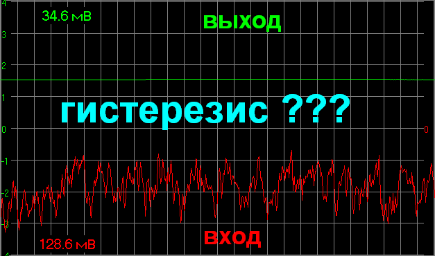

5- Отнесём передатчик ещё дальше. Примерно 15 метров. Видим вот такой сигнал (тут я специально переключил Вольт/Деление на осциллографе, чтобы лучше рассмотреть сигнал):
6-15m.gif [16.46 KiB]
Тут я даже ничего писать не буду про гистерезис...
Вывод: Максимальная дальность работы нашей схемы (в данном примере) составляет не более 3-х метров.

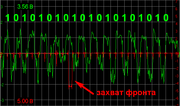

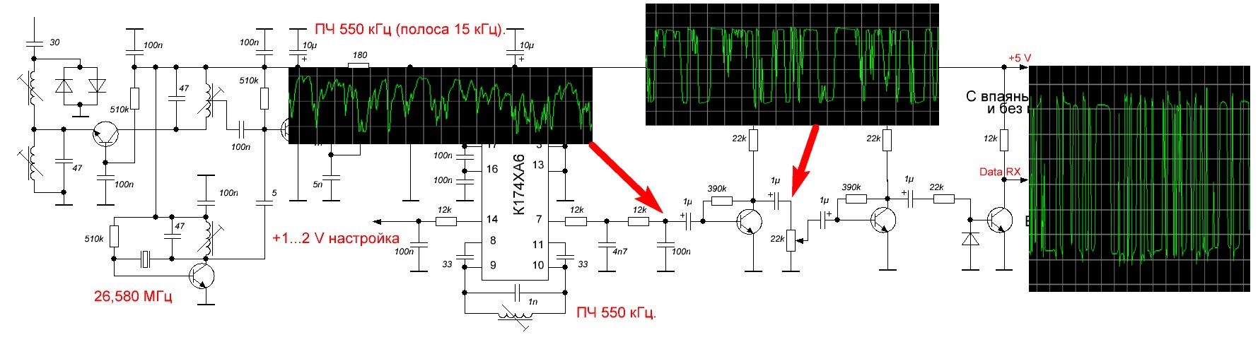

Продолжим... )) С пороговыми элементами разобрались... выкинули и забыли))
Берём паяльничек.. и перепаиваем по нормальной схеме. переводим второй усилитель тоже в линейный режим. Получился простенький усилитель-ограничитель:
1.jpg [34.25 KiB]
Теперь смотрим что у нас на выходе при тех же условиях. Относим передатчик так же на расстояние 2 метров, 5метров, 8 метров... выключаем передатчик.
2.jpg [135.02 KiB]
Замечательно)) Теперь максимальная дальность связи у нас зависит от отношения сигнал/шум.

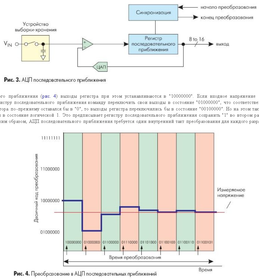

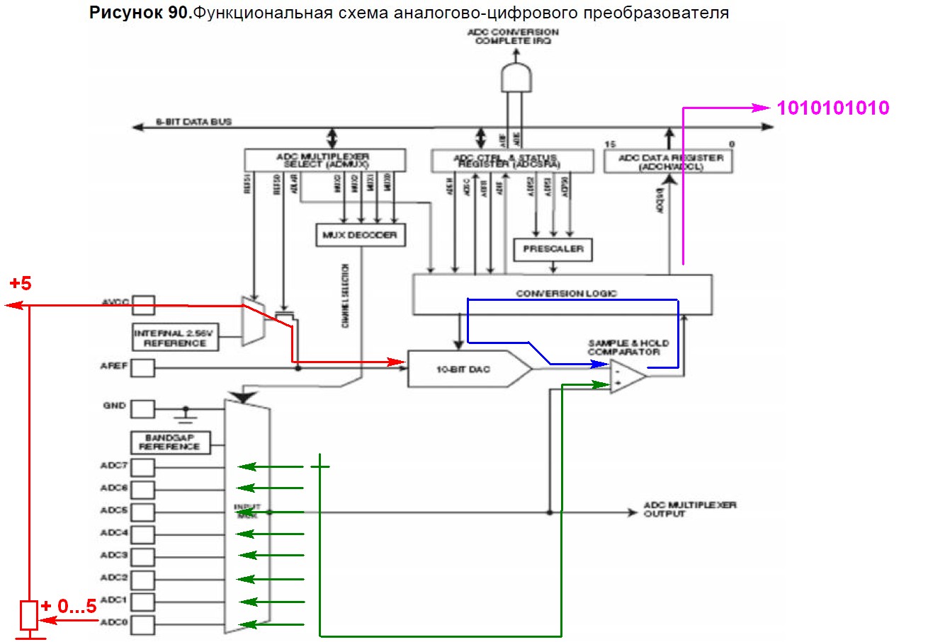

Теперь подробней. Передатчик у нас работает по стандартному алгоритму. Сначала измеряет напряжение на резисторах (джойстиках), с помощью аппаратного АЦП. В МК ATmega8 стоит обычный АЦП последовательного приближения. принцип его работы простой. Например тут подробно про него написано: http://www.efo.ru/cgi-bin/go?2089
АЦП 1.JPG [118.32 KiB]
Подробней можно почитать в справочнике или даташите ATmega8.
АЦП.JPG [134.56 KiB]
Если кратко, то:
1- переключаем обычный переключатель (мультиплексор) к первому выводу.
2- сравниваем напряжение на первом резисторе с напряжением питания.
3- переводим напряжение резистора в двоичный код. На выходе получаем десятизначное число.
4- впринципе можно было бы передавать и десятизначное число, но есть проблема. На входе АЦП всегда присутствуют шумы и всякие наводки... Поэтому на входе АЦП обязательно нужно устанавливать ФНЧ: конденсатор и резистор. Величина конденсатора и резистора подбирается в процессе настройки.
-Если выбрать конденсатор маленькой ёмкости, то шумы и наводки будут проникать на вход АЦП.
-Если выбрать конденсатор большой ёмкости, то он не будет успевать заряжаться от переменного резистора (ждойстика). В этом случаем получим задерку измерения напряжения на джойстике. Модель будет выполнять команды с задержкой.
Но простой ФНЧ (резистор+конденсатор) не гарантируют полное отсутствие шумов на входе АЦП. ФНЧ только уменьшает уровень шума на входе АЦП, но не убирает шум полностью... Поэтому при каждом измерении напряжения на резисторе, у нас будут на выходе разные данные. Данные на выходе АЦП будут отличаться на величину последних разрядов (в зависимости от шума на входе АЦП). Десять знаков - это максимальная точность измерения АЦП ATmega8. В Вольтах это: 5/1024=0,0048828125 Вольт. Обычно напряжение шума получается выше чем 0,0048828125 Вольт.... Шумы на входе АЦП приводят к неточностям измерения...
Если мы будем использовать в схеме сервомашинки, то это надо учитывать. Т.к. сервомашинки управляются длительностью импульса, а длительность импульса в приёмнике зависит от точности измерения АЦП в передатчике, то получается что наши сервомашинки будут "дрожать" от неточности измерения АЦП. В принципе, если использовать например сервомашинки с мёртвой зоной больше чем неточность измерения АЦП, то ничего страшного.))
Но мы решили всё таки получить на выходе АЦП постоянное значение (без неточностей измерения), поэтому добавили программный гистерезис, который убирает все неточности измерения. После фильтра-гистерезиса получаем 8-ми значное число. При этом точность измерения у нас получилась: 5/256=0,01953125 Вольт. Т.к. уровень шума на входе АЦП у нас меньше этого напряжения, то на выходе мы всегда имеем постоянное значение, которое зависит только от напряжения на резисторе, а не от шума на входе АЦП...
Получилось большое описание... )) Но думаю смысл ясен - мы просто уменьшили чувствительность нашего АЦП. Вот и всё. ))

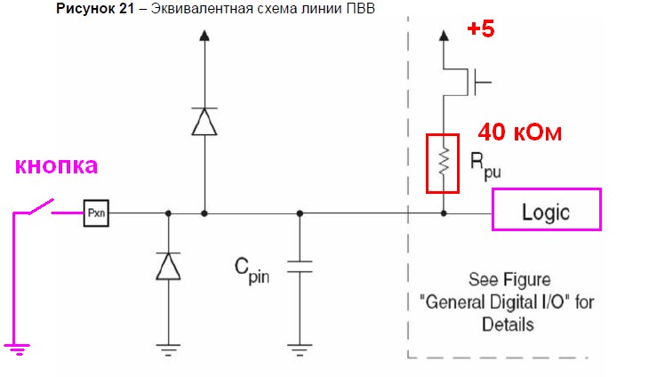

5- далее измеряем напряжение на кнопках. Тут всё просто. У МК на каждом выводе есть логическая схема с резистором. Его можно подключить к питанию программно. Подключаем резистор к питанию программно, получаем на выводе +5 вольт. При нажатии кнопки, получаем 0 вольт.
кнопки.JPG [34.71 KiB]
Далее логика определяет: напряжение +5 или 0 вольт... Так МК "знает" что кто-то нажал кнопку)) В зависимости от того какое напряжение на выводе МК (+5 или 0), МК записывает в оперативную память логический "1" или "0". Получаем байт 00000000, где каждый бит соответсвует своей кнопки. Например если нажмём кнопку №1, то получим так: 00000001. Если нажмём кнопку №2, то получим вот так: 00000010. А если нажмём одновременно кнопку №1 и №2, то получим вот так: 00000011. Каждой кнопке выделен свой отдельный бит. Поэтому все кнопки работают независимо. Можем нажимать кнопки в любой последовательности.. Хоть все семь кнопок сразу: 01111111. (7-й бит - 10000000 выделен для передачи номера пульта. Зачем? Об этом расскажу потом)) ).

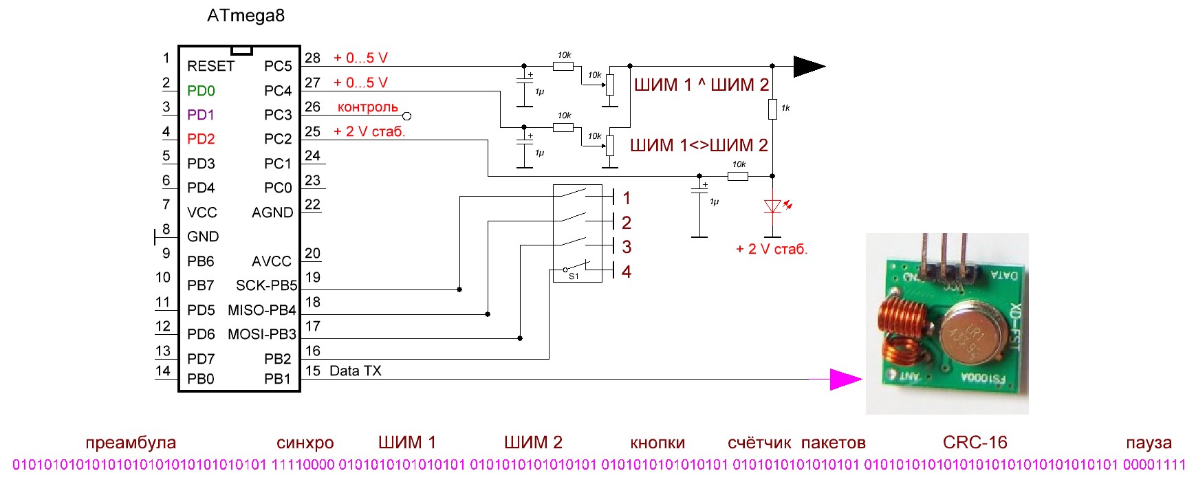

Итого у нас получилось так:
пульт 1.jpg [148.53 KiB]
Далее добавляем преамбулу, синхрослово, и паузу...
8- далее МК передаёт всё это передатчику. Причём передаёт не просто импульсы, а передаёт манчестером. https://ru.wikipedia.org/wiki/Физическое_кодирование
В последней схеме использовали заводской радиомодуль fs1000a. Но можно использовать любой другой (или даже простую рацию, хоть самодельную, хоть заводскую. Не важно).
пульт 2.JPG [164.47 KiB]

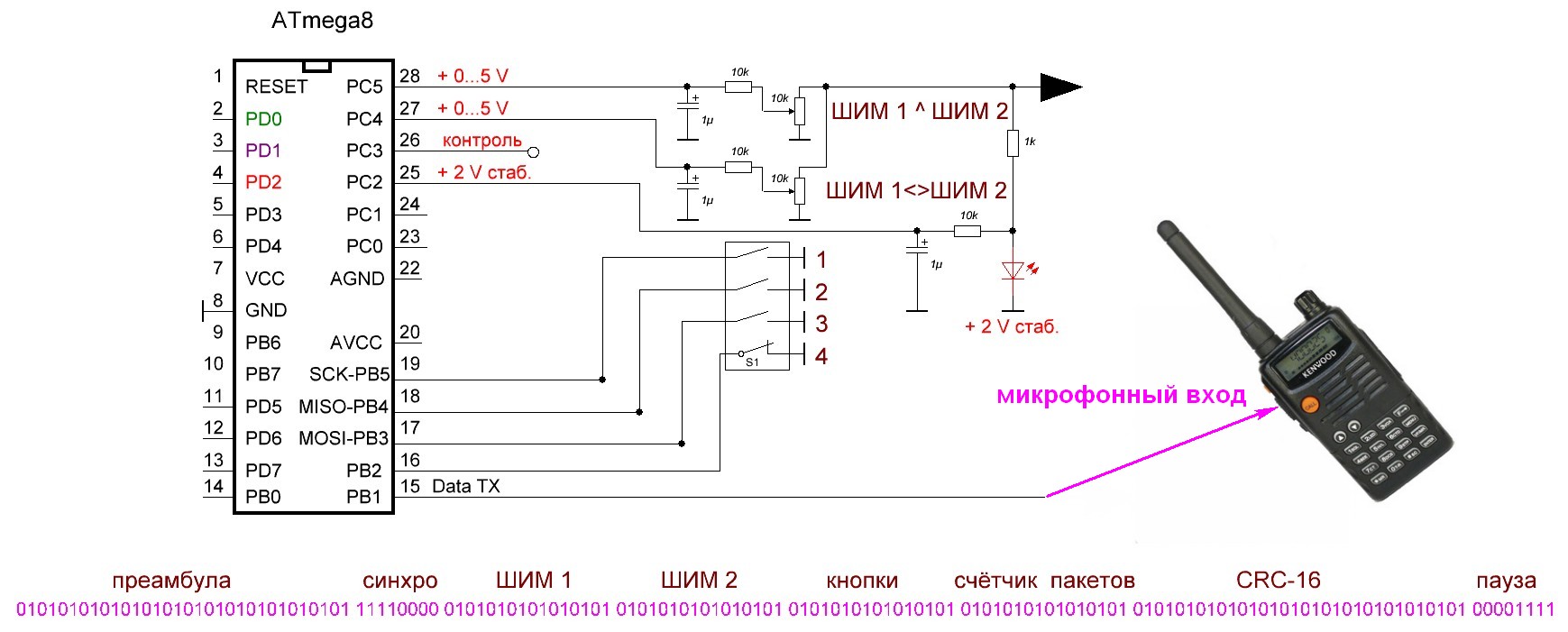

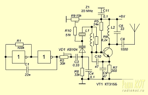

Ещё пару слов про Передатчик. В нашем примере мы использовали радиомодуль fs1000a с прямым подключением к МК. Т.е. у нас модуляция задающего генератора, АМ 100 %. Вообще конечно это не самый лучший способ модуляции. Получаем широкий спект излучения АМ передатчика... Хотя это возможно частично компенсируется временем задержки ПАВ фильтра... Я спектр передатчика fs1000a не смотрел т.к. под рукой нет спектроанализатора)). Например схемы на обычных кварцах имеют задержку из-за высокой добротности самого кварца. Эту задержку я наблюдал на ВЧ осциллографе. При модуляции кварцевого генератора (например 27 мгц) задержка видна чётко. Небольшая задержка сужает (немного) спект излучения передатчика. По поводу ПАВ фильтров ничего сказать не могу. Лучше конечно перевести передатчик в линейный режим и подобрать глубину модуляции... как я сделал в самодельной схеме кварцевого генератора выше.
Если использовать самодельную или заводскую рацию, то там проблемы со спектром излучения нет. Т.к. в любой нормальной рации перед модулятором ЧМ или АМ обязательно стоит ФНЧ, который "срезает" все высокие частоты в модуляторе и не допускает чрезмерного расширения спектра излучения передатчика.

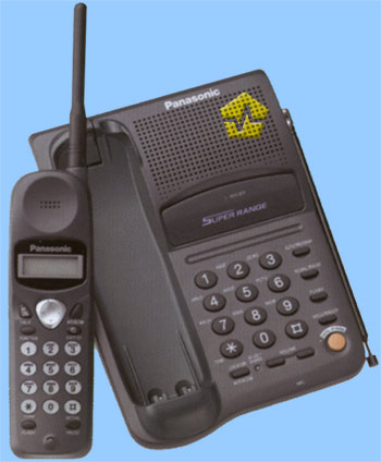

Можно использовать любую заводскую рацию. Чтобы не разбирать рацию, можно использовать разъём для гарнитуры (микрофонный вход). внутри рации есть ФНЧ и ограничитель уровня сигнала, поэтому теоретически можно подключать МК напрямую к рации. Хотя я бы рекомендовал подключать через резисторный делитель, т.к. от 5 вольт микрофонный вход рации может сгореть...
Вообще, прелесть использования рации в том, что она позволяет получить дальность связи десятки... и даже сотни километров)) С такой мощностью и дальностью как у нормальной рации, ни один заводской радиомодуль не сравнится)))
пульт 3.JPG [164.63 KiB]
Ещё в схеме рации (в передатчике и приёмнике) есть переходные конденсаторы, но нам они не страшны. Т.к. у нас передача идёт манчестером. А как извесно у манчестера нет постоянной составляющей, поэтому переходные конденсаторы в схеме нам не страшны))

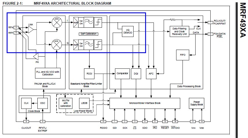

Или из серии МRFхххх ... MRF49XA...
RX 2.JPG [88.57 KiB]

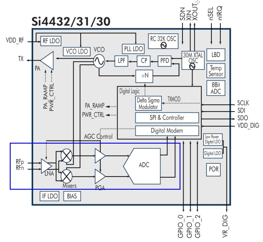

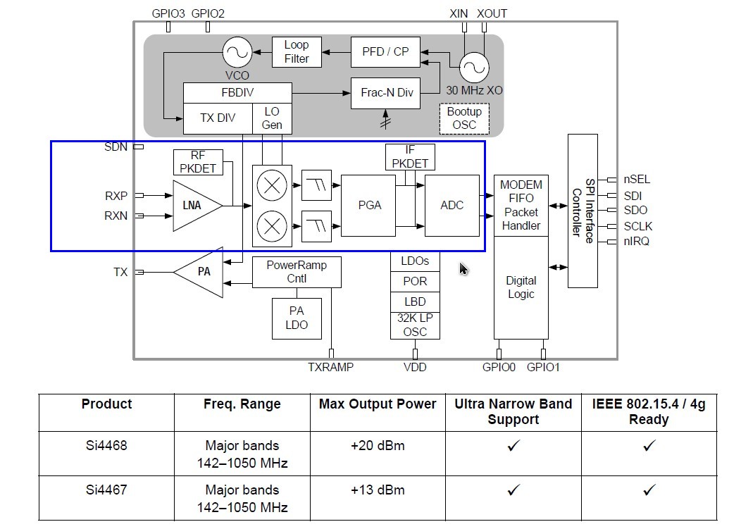

Или из серии Siхххх ... Si4432...
RX 4.JPG [122.46 KiB]
RX 5.JPG [127.31 KiB]
Думаю пока достаточно))
Все приёмники, как выяснили, работают одинаково (может с мелкими отличиями). Подробно написано например тут: http://the-mostly.ru/misc/priemniki_pry ... nalov.html
Например как написано в даташите MRF49XA: "В качестве полосового фильтра, использовали фильтр Баттерворта 7-го порядка.." на ОУ:

Я сейчас ничего не доказываю, просто для интереса. Только сейчас занимался приемником, правда супергетеродином. Расстояние между приемником и передатчиком 5 м. Дальше квартира не позволяет.
Преобразование двойное. Частота 53 МГц. Просто кварцы такие нашел.
Первая промежуточная частота 4,945 мГц. Лучше конечно было бы 10,7 МГц или 6,5 МГц, что бы применить керамический фильтр, но не нашел нужного кварца в первый гетеродин.
Вторая 465 кГц
Полоса пропускания получилась с примененным фильтром 465 кГц около 5 кГц, поэтому скорость пришлось ограничить.
Экспериментировал с таким маячком мощностью по моим прикидкам порядка 1 мВт, а возможно и меньше.
Антенны на приемнике и маячке длиной по 7 см.
Это на выходе частотного детектора. Там есть неподавленная вторая ПЧ
Это пропустил через ФНЧ
Усилил где то раз в десять.
И подал на триггер Шмитта.
Здесь я выжимал все из аппаратных средств, а дальше дело за программой, но к сожалению в написании программ я полный профан, хотя то, как она должна работать в общем представляю.

Выше я тоже экспериментировал с супергетеродином...
Включили передатчик:
Сигнал на выходе 2.JPG [126.75 KiB]
Включили модуляцию:
Сигнал на выходе 3.JPG [148.39 KiB]
Выключили передатчик:
Сигнал на выходе 1.JPG [169.55 KiB]
У меня осциллограф не очень чётко показывает... На самом деле там обычный шум, как в обычной рации ЧМ. Примерно так:

Ну Вы прям скажите... Ну как можно сравнивать нормальный супергетеродин с чувствительностью на 27 Мгц 0,3...0,5 мкВ и сверхрегенератор, с чувствительностью на 27 Мгц 5...10 мкВ. Это же совершенно разные уровни чувствительности....
Например я раньше сравнивал свой самодельный супергетеродин с одним преобразованием (455 кГц) с заводским супергетеродином - радиотелефоном... В телефоне супергетеродин с двойным преобразованием 10,7 и 455. Приёмник собран на малошумящей ИМС типа МС3372... (если я не ошибаюсь) или подобной... я точно не поняю)) А на входе ущё УВЧ на малошумящем полевом транзисторе... :
1225RUB.jpg [26.57 KiB]
Я сравнивал как по дальности (настраивал свой супергетеродин на 30 Мгц), так и по ГСС... Мой супергетеродин немного уступал по чувствительности... Но впринципе не намного.

Выше я экспериментировал с простым сверхрегенератором. У него паспартная чувствительность на 433 МГц 1,2 мкВ
fs1000a.jpg [60.77 KiB]
У обычной LPD рации паспартная чувствительность на 433 МГц 0,158 мкВ. Науду рацию.. проверю маячёк на нормальной рации)) Думаю дальность возрастёт многократно))
