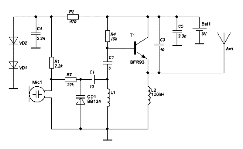

Радиомикрофон на 1 транзисторе с питанием на 3 вольта
Схема радиомикрофона
Описание радиомикрофона
Схема однотранзисторного РМ на 425 мегц, является простейшей, легко повторяемой, но имеет небольшую стабилизацию частоты в следствии подсадки питания. При падении напряжения на варикапе, а он является основной частотозадающей емкостью и уходит частота. Для устранения этого , напряжение питания микрофона стабилизировано двумя последовательно включенными кремневыми диодами.
Генератор представляет собой емкосную трехточку с общим коллектором. Обратная связь осуществляется через делитель емкости база-эмитер и С3. Диоды кремниевые, из отечественных КД105, 221 и др.
Параметры контура 3 витка 0.3 мм на оправке 2 мм.

Диоды кремниевые, из отечественных КД105, 221 и др..
Они здесь не нужны, - лишнее потребление 3 мА.

Нужны, это средство стабилизации частоты... Но, я бы вместо них поставил мелкий красный светодиод - он и индикатором работы будет заодно... (но нужно сравнивать ТКН...)

Полностью согласен, диоды нужны они стабилизируют частоту и радиомикрофон стабильно работает, светодиод я тоже ставил он хорошо стабилизирует частоту и работает еще как индикатор включения радиомикрофона. Без диодов частота плавает особенно когда снижается напряжение питания микрофона и приходится подстраивать приемник.

для снижения излишков потребления - можно R1 и R2 увеличить в 5..10 раз.
Не сильно поможет, бо в подобных схемах на стабильность влияет даже "температура воды в прибалтике" :)

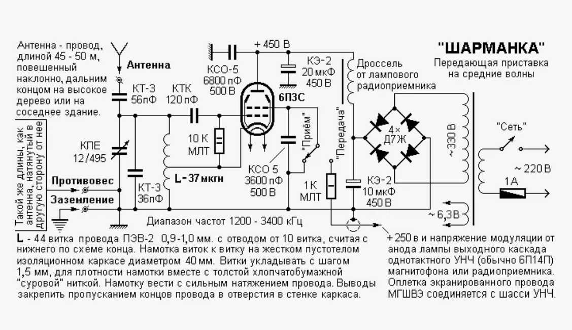

Screenshot_2.jpg [35.06 KiB]
Screenshot_1.jpg [95.13 KiB]
