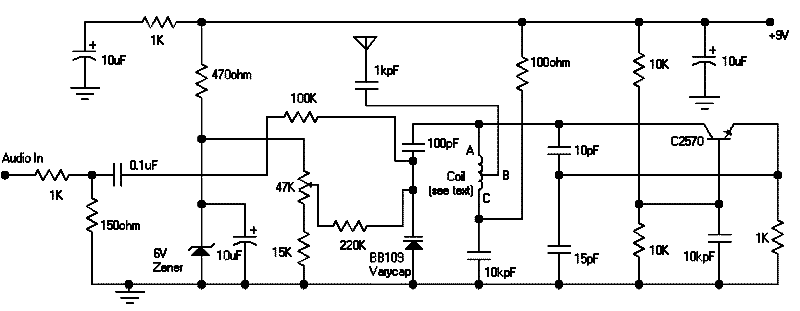

Радиомикрофон на 1 транзисторе с питанием на 9 вольт
Схема радиомикрофона
Описание радиомикрофона
Генератор Колпитца. Его частота зависит от ёмкости варикапа. Центральная частота изменяется изменением напряжения смещения варикапа через потенциометр 47 кОм. Можно использовать телескопическую антенну длиной 75 см или просто отрезок соединительного провода. Радиомикрофон обеспечивает дальность связи 100 м с хорошим FM-приёмником.

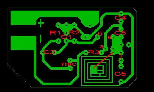

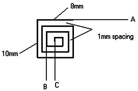

Детали катушки
Показанную ниже катушку можно изготовить на самой печатной плате в виде дорожки. Просто перенесите размеры на медную плату и протравите её. Если расстояние в 1 мм сложно, используйте острое лезвие для удаления лишней меди.
Вы также можете использовать медный провод и изготовить квадратную спираль с размерами, указанными ниже. Обратите внимание, что небольшое отклонение от указанных размеров допустимо.
Также можно попробовать катушку из медного провода с 5 витками и диаметром 5 мм с воздушным сердечником. Центральный отвод можно тогда сделать на 2-м или 3-м отводе.
