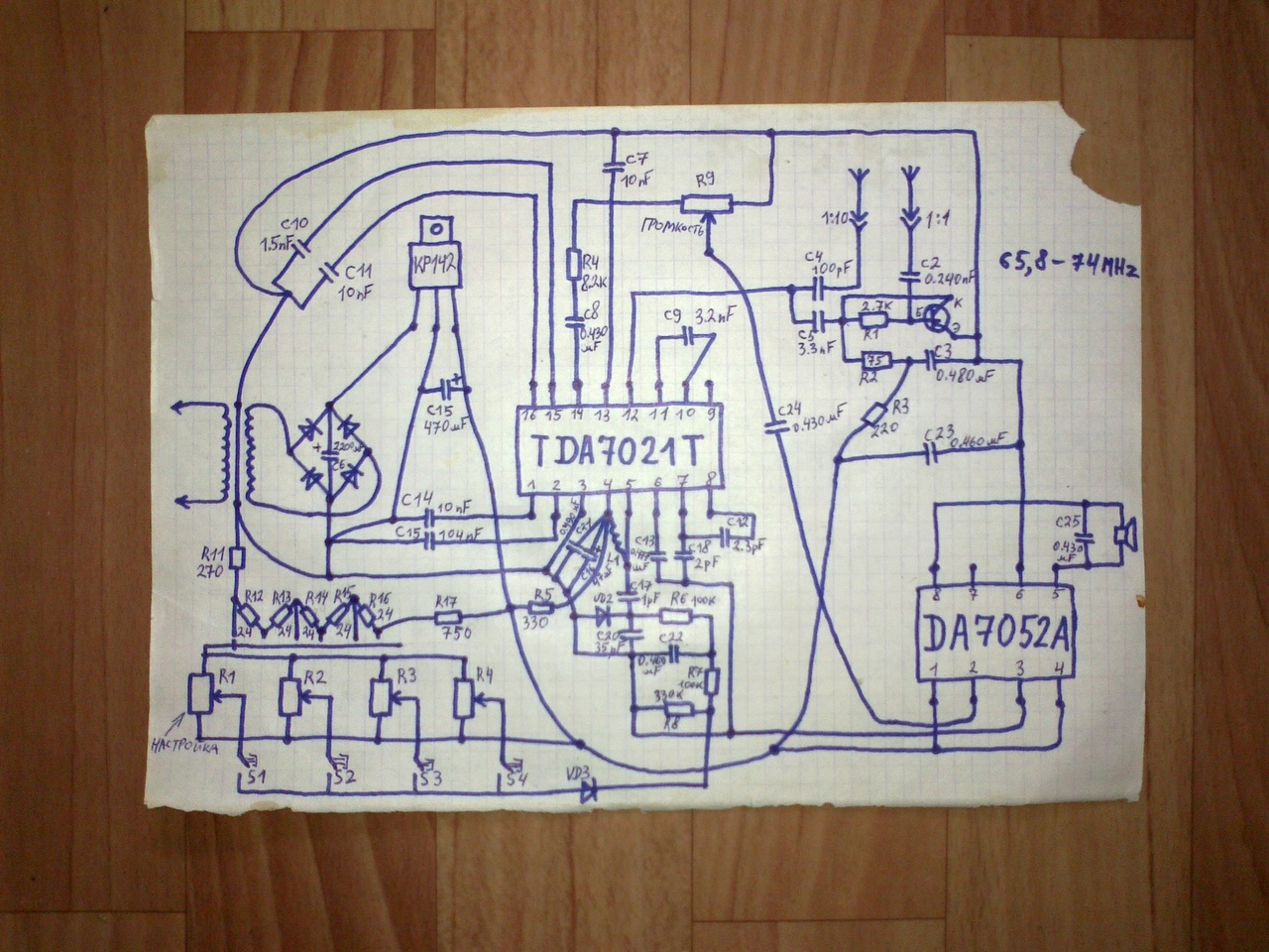

Как переделать приёмник примерно под частоту от 64мгц до 108мгц? Сдесь https://m.vk.com/photo180082573_456239025 фото схемы.

https://tehnoobzor.com/schemes/radios/2 ... a7021.html
А родную схему можно переделать?

родную схему переделать?
А вы самостоятельно сообразить не можете? "обвеска" у микросхемы- одна и та же, найдите чем ваша "малочитаемая" схема отличается от схем по ссылкам, и сделайте.. Кстати, этой микросхеме абсолютно всё равно, на какой частоте работать- от 1,5 до 110 мегагерц..
Частота приёма зависит от катушки L1 и образующих совместно с ней LC контур..
Как раз именно этот участок схемы нарисован так, что, лучше бы вы его вообще не рисовали..
У вас в схеме стоит варикап? :dont_know: VD2 и конденсатор С20 (а вы уверены, что у него номинал 30 МИКРОФАРАД?, он же параллельно варикапу стоит..)
Чтобы увеличить частоту приёма- надо уменьшить количество витков L1, чтобы уменьшить частоту- увеличить количество витков.
Чтобы "расширить" диапазон - надо увеличить разницу между максимальной и минимальной емкостью варикапа.
Почитайте про микросхему 174ХА34, если я правильно понял, то это аналоги..
Да, переделать родную схему. Конденсатор C20 - 35 pF, на плате родная катушка из шести витков я ставил катушку из четырёх витков стали ловится станции во второй части диапазона а в первой части диапазона не стали ловится. Как увеличить разницу между максимальной и минимальной емкостью варикапа?
уменьшите конденсатор в 20 пф- это конденсатор, определяющий минимальную и максимальную ёмкость- он включён параллельно варикапу
Допустим, варикап меняет ёмкость от 10 до 5 пФ, при параллельно подключённом конденсаторе в 35 пф ёмкость в контуре будет меняться от 40 до 45 пф - то есть, изменяется меньше, чем на 12% Если ёмкость С20 взять 20 пф- то суммарная ёмкость будет меняться почти на 20%..
В общем- надо поставить С20 МЕНЬШЕЙ ёмкости, а потом подбирать количество витков катушки, чтобы у вас перекрывалось оба диапазона.
Вот только настройка приёмника на станцию при такой переделке будет "острее" - малейший поворот резистора настройки- и вы уже ловите другую станцию.. :dont_know:
А тему уже прочитали?
В теме все уже написано.
1. Поставить варикап с бόльшим перекрытием.
2. Увеличить напряжение управляющее варикапом.
Если поставить варикап с бóльшим перекрытием то катушку тоже нужно подбирать у катушки делать больше витков или меньше?
больше витков- меньше частота приёма, меньше витков- выше частота приёма..

На моей схеме есть резисторы с 12-го по 16-й они для чего нужны? Под ними есть перемычка она переключается на шесть позиций эти резисторы не для настройки напряжения на варикапе?
