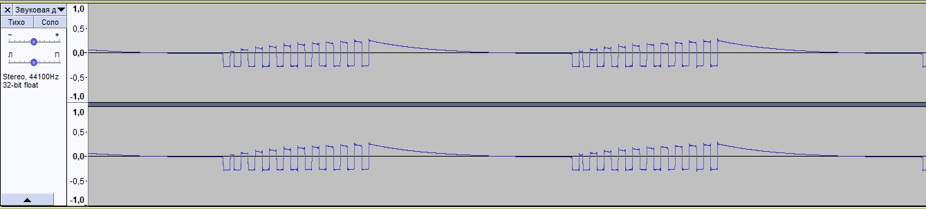

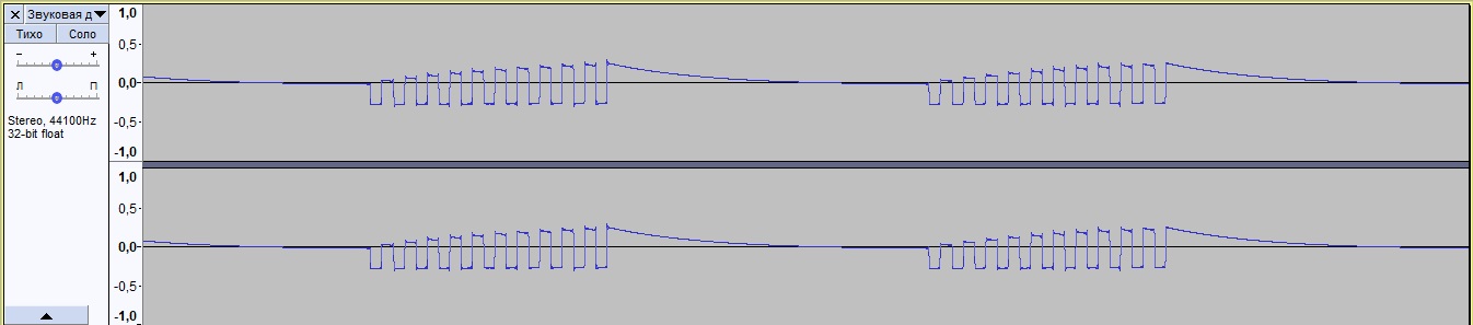

да причём тут скетч... у тебя импульсы "размазаны"...
Вот на этом видео показали нормальные импульсы на самодельном осциллографе... а так же записали импульсы на обычную программу звукозаписи...
https://www.youtube.com/watch?v=O7Uo0HY ... e=youtu.be
я тоже использовал такую программу (Audacity)... https://ru.wikipedia.org/wiki/Audacity
вот я подключал к обычному приёмнику... Нормальные импульсы у меня. Через обычный переменный резистор на звуковую карту компа...
8_1.jpg [205.25 KiB]
7_1.jpg [187.14 KiB]
Ну добавь ФНЧ ещё... импульсы будут более "сглажены".
В программе можно регулировать все параметры PPM сигнала - длительность, скважность, синхропаузу... и т.д.)) Можно добавить в меню.. Да как угодно))
Только это всё не поможет, если твой комп не видит нормально импульсов.))

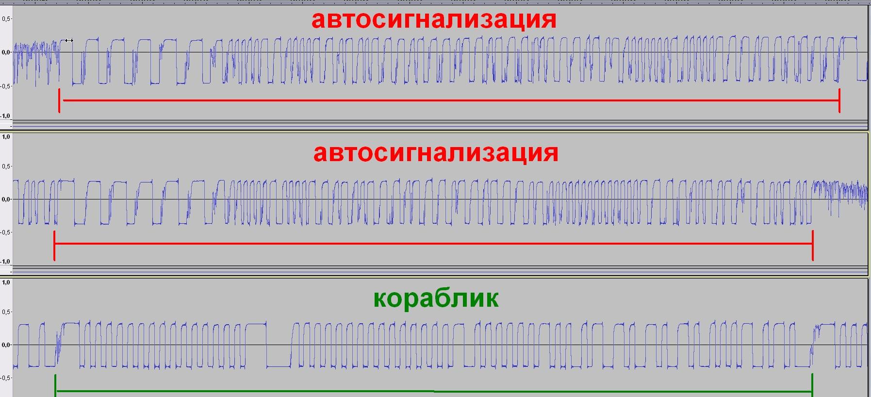

roman.com-пока нечего не выходит никак(ни резистоы,ни конденсаторы,ни фнч)
вот сигнал с видео
И мой на трьох измерителях

Мой сигнал3.jpg [95.04 KiB]
Мой сигнал2.jpg [210.99 KiB]
мой сигнал.jpg [183 KiB]
сигнал с видео.jpg [130.01 KiB]

Есть результат(Количество каналов не влияет,синхропауза тоже,уровень звука тоже,)
Проблема была с длительностю импульсов...(сделай то что на 9-щелчке)

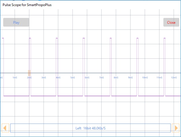

Вот скрины проги
1-2щелчок какбудто их ещо увеличивает а потом 3-8 опускает в нормальное положэние, после 10 покругу(ели клацать дальше ушло бы в низ)
Если выставить 8 то ацп работаеть почти на всю ось.
Я уже писал но повторюсь что остальные манипуляцыи с сигналом вобще никак не влияют никак Эсть-пропал.

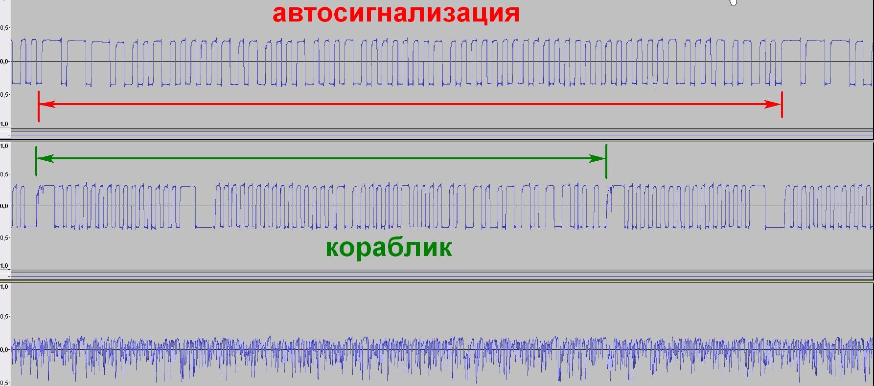

Добавлено after 28 minutes 48 seconds:
Сигналы
сигнаAЦП2.jpg [68.24 KiB]
сигнаAЦП1.jpg [66.05 KiB]
сигна2.jpg [62.68 KiB]
сигна1.jpg [68.88 KiB]
ацп1.2.jpg [106.49 KiB]
ацп1.1.jpg [101 KiB]
8-щел.jpg [104.32 KiB]
включ.jpg [93.37 KiB]

Я не знаю правельно или нет.
Я констатиую факты.
А факты таковы(на первых прошивках прямая и инверсная-не работало никак)
На второй прошивке с клацанем,заработало сразу но не совсем так как нада
Вот сигнали каторые видет сама прога.
Двай для начала сделаем чтобы при старте сигнал был такой как на второй картинке,тоисть то что на 8 щелчке.
Эсли не пройдет, тогда в меню сделаем перебор и сохранение в епромку.
Тоисть найдем какойто оптимальный вариант решения этой проблемы.
