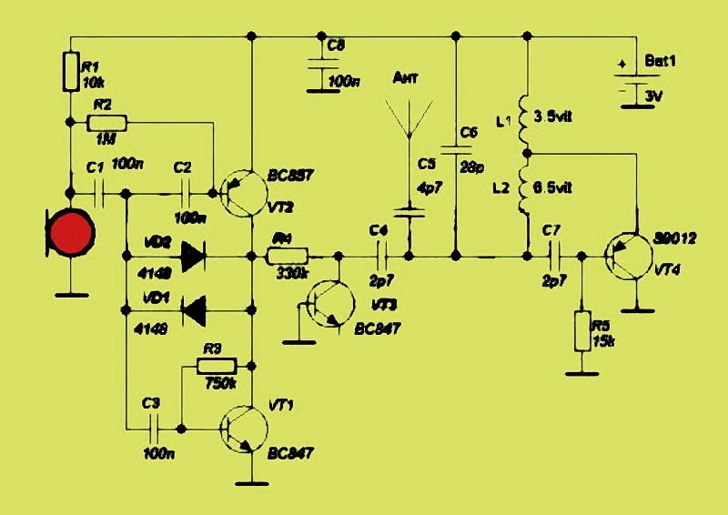

Радиомикрофон на 3 транзисторах с питанием на 3 вольта
Схема радиомикрофона
Описание радиомикрофона
Напряжение питания 3V, ток 8 мА.
катушка состоит из 10 витков (3,5+6,5) провода диаметром. 0,65 мм. намотанной на оправке диаметром. 2,5 мм
Частота 88-108 MHz
Радиус действия 100-150 m

а интересно зачем 2тактный унч VT1VT2 при том что он нагружен на резистор R4 330k! :?

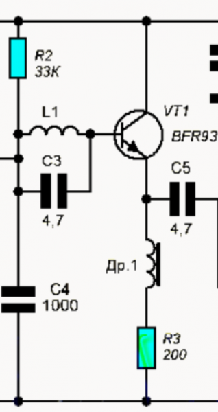

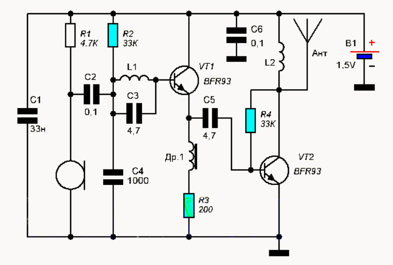

Радиомикрофон на 2 транзисторах с питанием от 1.5 вольт
Катушка контура L1 моталась на сверле диаметром 2,5 мм и для 400..433 мгц содержит 3 витка, проводом 0,4..0,5 мм.
Дроссель Др.1 - 15..20 витков проводом 0,2 на резисторе R3.
Катушка L2 - проводом 0,2 до заполнения на оправке - резисторе мощностью 0,125 вт.
Номиналы конденсаторов, пояснение к схеме:
C1 = 33 нанофарад (или 0,033 мкф)
C2 = 0,1мкф(или 100 нанофарад)
C3 = 4,7пикофарад
C4 = 1000 пикофарад(или 1 нанофарад)
C5 = 4,7пикофарад
C6 = 0,1мкф(или 100 нанофарад)
Чувствительность по микрофону – шепот в пределах комнаты хорошо различим.
Потребляемый ток – 5,5 миллиампера.Прием велся на радио-сканер. Модуляция – WFM.Радиомикрофон было слышно на 150 метров
Товарищ, верь: пройдёт она - И дерьмократия, и гласность! И вот тогда ГосБезопасность Припомнит ваши имена...

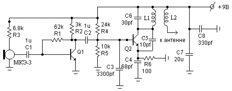

Радиомикрофон на 2 транзисторах с питанием на 9 вольт
Q1 - КТ3102(А-Е), КТ315(А-Е)
Q2 - КТ3102Е, КТ315А
L1 : диаметр оправы - 7 мм, 6 витков посеребрённого провода диаметром 0.5 мм.
L2 : 2 витка того же провода и на той же оправе.
L1, L2 - бескаркасные и расположены рядом друг с другом.
Небольшая помощь для тех кто соберется собрать радиомикрофон:
1. Подберите 2 конденсатора С6, С5. С6 устанавливает рабочую частоту.
2. Как сделаете схему заключите её в металлический корпус .
3. Выходной транзистор ставьте как можно более высокочастотный - дальность сильно возрастёт.
4. Используйте хорошую антенну.
5. Соберите волномер и по нему хорошенько настройте радиомикрофона.
6. Если хотите получить хороший результат - ведите монтаж как можно более аккуратнее.

а все знают принцип работы такого генератора?
оч интересный генератор кстати... но он уже был выше раз несколько :))

кварц заменили колебательным контуром))

нет :dont_know: .
google images тож ошибочно угадывает в этой схеме генератор колпица.
СпойлерAI Overview
The image displays a schematic diagram of a Colpitts oscillator circuit. Key components visible in the diagram include:
A transistor (V1/T1, likely a BFR93A, indicated by "BFR93") acting as the active device.
Resistors (R1, R2, R3) for biasing and current limiting.
Capacitors (C3, C4, C5) forming the tank circuit and for coupling/decoupling.
Inductors (L1, Др.1) also part of the resonant tank circuit and for RF choking.
а это совсем другой генератор. ;)
эмиттер вообще ЗА ПРЕДЕЛАМИ контура!!!, это никак ни емкостная трехточка. как всегда дьявол в деталях :music: ... а по начертаниям, да, чутка похоже при такой отрисовке с модулятором "варикапом" коллектора через R2.

ну давай подождем пару деньков, мож кто в выходные спит и не откликнулся.
а генератор действительно хорош. работает в широком диапазоне соотношений RC и при питании от ~0.7V ...
по миниуму R2 замыкается, дроссель тож опционален.
и остается 4 компанента... контур можно ставить в базу, как здесь, или в коллектор.
ахаха гугловский AI его не узнает ни в каком виде, бред пишет на разные варианты вроде таких
While the exact function isn't explicitly stated, the presence of an inductor and transistor suggests it could be part of an oscillator or a switching circuit, potentially for power conversion or signal generation.
или вообще воттакое бугагаг :facepalm:
The image displays a Zener Voltage Reference with a Follower Circuit, commonly used for voltage regulation.
тока в 2хтранзисторном "польском" варианте (5 компанентов) гугл мямлит чтото чуть адекватное:
The image displays an electronic circuit featuring two BC547 NPN transistors (Q and Q2), an inductor, a capacitor (C), and a resistor (R). This circuit appears to be a type of oscillator,
