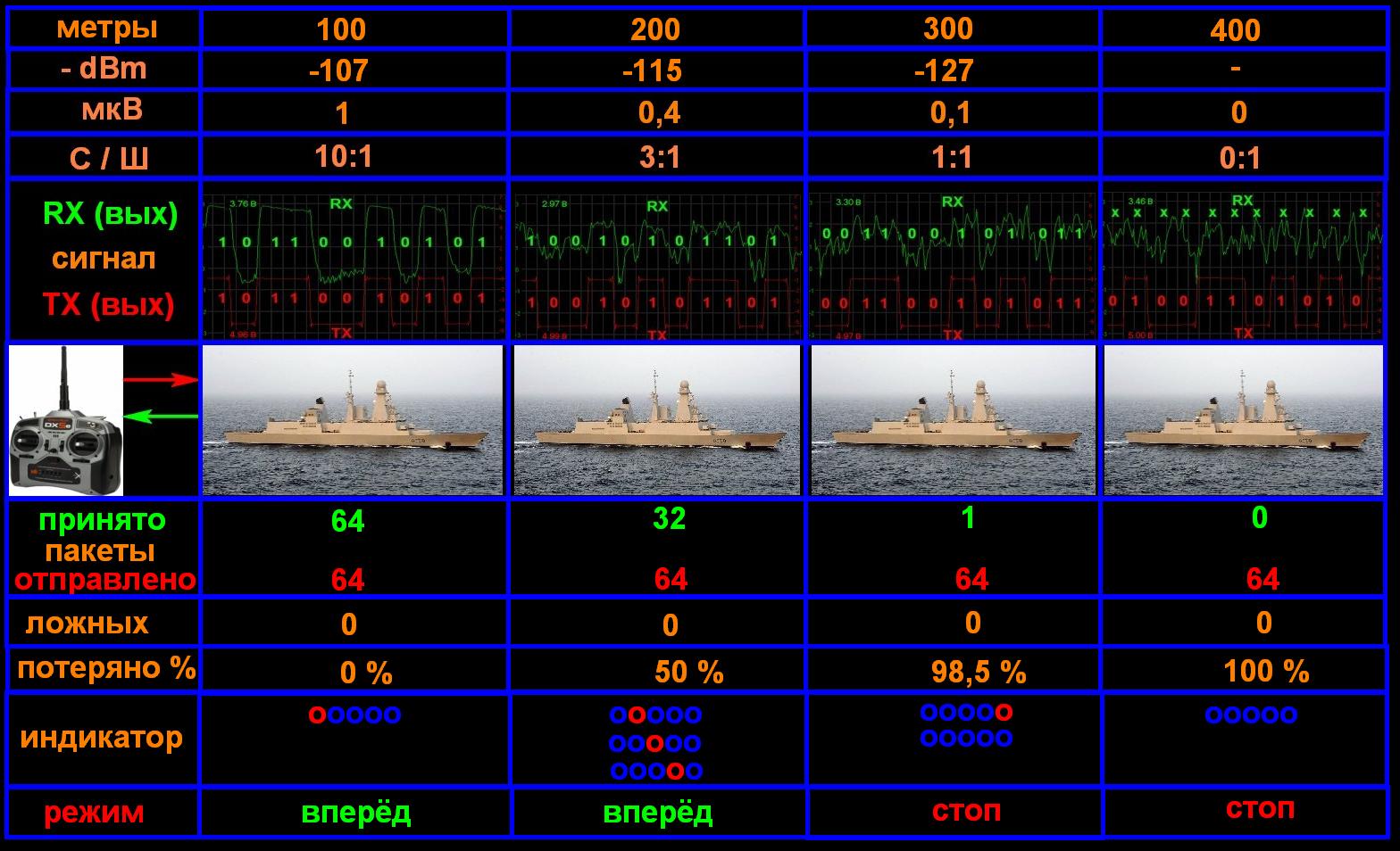

Ну тогда у тебя должно получиться примерно так:
кораблик.jpg [219.81 KiB]
Калиброванных приборов нет, поэтому измерил "на глаз". ))

1- драйвера перебрал? При разряде аккумулятора до уровня 2,2 V МК глючит... Попалим все транзисторы H-моста... :facepalm:
2- индикатор уровня наверное надо вернуть назад))... Правда толку от него никакого)) скорее для красоты)) Самый надёжный метод контролировать связь с корабликом - это телеметрия.
3- добавь переключатель на динамик. )) будешь слушать или сигнал пульта <> или сигнал кораблика)) Если на нашей частоте кто-то работает (помеха, чужой передатчик... ) сразу слышно))
4- В заводских схемах есть настройка режима failsafe. http://www.rcdesign.ru/articles/radio/p ... ztoc8736_6
С ним надо разобраться подробней. Сейчас у нас настроено так:
- пока уровень сигнала нормальный (кораблик на запросы отвечает), то можно плавать спокойно. ))
- когда пульт начинает "пищать", значит кораблик на запросы не отвечает. Сам кораблик спокойно плавает и дальше, но плыть дальше не рекомендуется, т.к. есть опасность потерять с корабликом связь окончательно. Ещё не зыбываем, что при разряде аккумулятора мощность передатчика уменьшается. (при 12V, мощ. 0,3; при 5V, мощ. 0,1... и .т.д.)
Вообще у кораблика есть предел чувствительности. Кстате, интересно какой)) Надо прикинуть (лучше измерить)... :roll:
При хорошем сигнале (работает чётко - нормальный режим):
Предел чувствительности (связь ограничена - критический режим - одиночные пакеты проходят в шумах):
Да, наш кораблик работает при уровне сигнала ниже уровня шума... В динамике сигнал слабо различим на фоне сильного шума.
МК анализирует шум приёмника и ищет сигнал в шумах... и находит))
Ну прям подшумовой приём получается ))) :))) Кстате... это уже вроде гдето обсуждали.. viewtopic.php?f=28&t=109266
Ну да ладно. Короче... с таким слабым уровнем сигнала плавать не рекомендуется, а то кораблик от нас уплывёт далеко... аккумулятор разрядится... мощность передатчика упадёт... и ... потеряем кораблик. :(
Вывод: за буйки не заплывать!!! :)))
А лучше ограничить максимальную дальность программно. Только на каком уровне?
Ещё хотели (выше) сделать фильтр на АЦП нашей бедной ATmega8...)) Должно было получиться что-то типа такого:
Для интереса экспериментировал со звуком... Да, АЦП ATmega8 спокойно разгоняется до 1...2 Мгц с минимальными ошибками оцифровки. Подаём на вход АЦП звук с компа. Частота дискретизации порядка 100 кГц... Режим АЦП 8-битный. С помощью быстрой ШИМ преобразуем обратно. На выходе ставим пару RC фильтров. Получаем опять звук, только с более низким качеством)) Но для нас пойдёт)) Получился простейший ФНЧ))) Только не знаю как реализовать программно обработку... и справится ли наша бедная ATmega8... максимальная тактовая у ATmega8 16 Мгц (по даташиту). Реально при 5 V ATmega8 разгоняется до 25 Мгц (стабильно). Только этого помоему мало будет... Вообщем потом ещё мож подумаем... Кстате это уже где-то тоже обсуждали... viewtopic.php?f=57&t=123128
:tea:

3- Переключатель на динамик добавил в схему. Простая кнопочка (без фиксации). Принцип простой: пришли на рыбалку, включили пульт. Нажали кнопочку и послушали: нет ли помех на нашей частоте. Если кроме шума в динамике ничего, то канал свободен. Включили кораблик и плаваем... переодически можем нажимать кнопочку и слушать свой канал ))
4- Во всех прошивках есть функция СТОП. Принцип простой: кораблик плывёт всё дальше и дальше... пока есть сигнал. Когда сигнал слабый или нет сигнала, то все отключилось и замерло.
Вопрос: а как ты вернеш кораблик домой? Кораблик уплыл далеко... Сигнала больше нет.
Ответ: добавил кнопочку "мощность" (без фиксации). Если кораблик далеко, то нажали и держим кнопочку "мощность". При этом пульт работает на повышенной мощности и кораблик оптять принимает сигнал. Так мы возвращаемся домой))
В заводских пультах настраивается этот режим. Например функция: "при потери сигнала автоматически плыть к берегу". Чтобы знать куда плыть, в заводских корабликах есть компас... GPS навигатор... и т.д. Можем добавить ещё пеленгатор)) :)))

Всё можно рассчитать...)) Закон Архимеда :))) Учебник физики... 6-й класс))) https://ru.wikipedia.org/wiki/Закон_Архимеда
Для нашего кораблика можно использовать любые модули. Весь вопрос только в дальности.
Выше Александр уже экспериментировал с FS1000A. У него получилась дальность 50-70 метров. Для меня это мало.
Дальность зависит от приёмника (точнее - чувствительность приёмника). У приёмника FS1000A плохая чувствительность и поэтому такая маленькая дальность... Потому что приёмник FS1000A - сверхрегенератор. все сверхрегенераторы имеют маленькую чувствительность. :(
У хорошего супергетеродинного приёмника хорошая чувствительность и соответственно дальность больше (в разы !). Поэтому мы собираем супергетеродинный приёмник. А вообще для кораблика годится любой приёмник: супергетеродин АМ или ЧМ; сверхрегенератор АМ.
В последней программе мы чуть улучшили чувствительность декодера программно... Н овсёравно этого мало...
Если максимальная дальность 100 метров (расчётная) тебя устраивает, то можешь использовать радиомодуль FS1000A.
Лично меня такая дальность не устраивает. :( Мне нужно несколько километров... минимум... !)))
