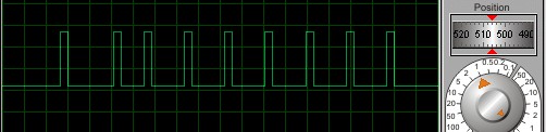

Тоисть на какомто пине зделать такой сигнал https://www.youtube.com/watch?v=9gLwUA3Zo8c и отключать радио модуль
И на модуле нада тоже зделать ppm (для того чтобы подключать завоцкие летные кантролера)
Шнур я так понял виртуального джойсика,но можна и через звуковую карту черезмикрофон.

Сделать такой сигнал https://www.youtube.com/watch?v=9gLwUA3Zo8c впринципе можно... надо подумать... сигнал хитрый))
завоцкие летные кантролера подключаются вместо сервы. В прошлый раз делали регулятор для бесколлекторника (вместо сервы).
Шнур виртуального джойсика... я так понял туда надо подавать такой сигнал https://www.youtube.com/watch?v=9gLwUA3Zo8c

Я так понял ppm єто все каналы вместе по одном проводе,щас есть у всех управлялках,а мы что хуже.
В основном для квадика нада четыри канала,не обизательно через юсб,можна и через микрофоный вход.

sashamelja А дальше... есть чёткое описание PPM - http://rc-master.ucoz.ru/publ/14-1-0-112
Сейчас у нас есть схема на 8 PWM каналов. Теперь надо добавить 8 PPM каналов для подключения компа))

Зачем? )) PPM- это только для всяких симуляторов. Регуляторы бесколлекторников работают по PWM.
PWM у нас уже есть, только добавить ещё несколько каналов PWM для бесколлекторников.

Roman.com-PPM-придуман для того чтобы упростить подключение передатчика к мозгам(тоисть одним проводом)
Если мы это реализуем на пульте,благо у нас на модуле пинов много,такой выход будет не лишний.

Roman.com-PPM-придуман для того чтобы упростить подключение передатчика к мозгам(тоисть одним проводом)Если мы это реализуем на пульте,благо у нас на модуле пинов много,такой выход будет не лишний.
PPM-придуман... 40 лет назад)) Его уже никто не использует. У нас PCM (все используют PCM - самый лучший из всех возможных).
Это PCM упростит подключение передатчика к мозгам (тоисть одним проводом к чему угодно).

Только я не понял... какой тебе нужен PPM сигнал... прямой или инверсный?
Если верить этому - http://rc-master.ucoz.ru/publ/14-1-0-112 - там один сигнал (назовём его условно инверсный)
инверсный.jpg [115.53 KiB]
А если верить видео - https://www.youtube.com/watch?v=9gLwUA3Zo8c - там другой сигнал (назовём его условно прямой)
прямой.jpg [69.77 KiB]
Сответственно прошивка будет разная...
-Или можно поставить в пульт переключатель: прямой - инверсный сигнал.
-Или можно поставить в пульт два разъёма: прямой и инверсный сигнал.
Например вот прошивка для такого сигнала (назовём его условно прямой)
пульт - прямой.hex [37.18 KiB]
осциллограмма прямой.jpg [20.14 KiB]
И вот прошивка для такого сигнала (назовём его условно инверсный)
пульт - инверсный.hex [37.18 KiB]
осциллограмма инверсный.jpg [17.62 KiB]
Вообще можно сделать в пульте можно сделать всего три PPM разъёма... для разных сигналов и с разным количеством каналов.))
