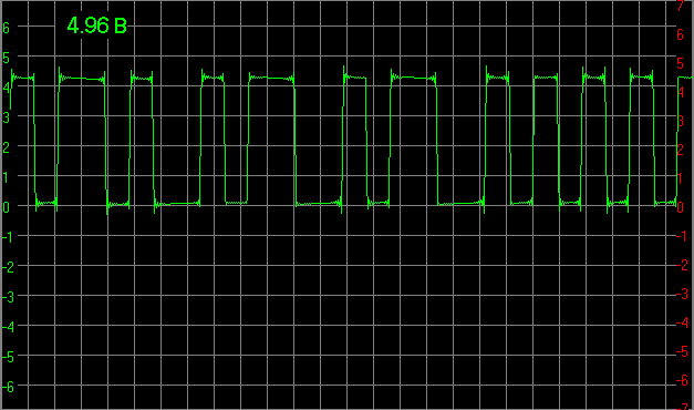

А вот осциллограммы. Это импульсы на выходе МК в передатчике (в точке Data TX):
2.gif [11.6 KiB]

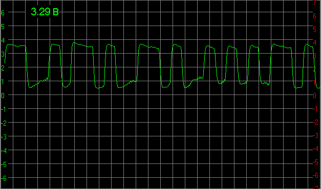

А это импульсы в приёмнике-свехрегенераторе при включенном передатчике (в точке Data RX):
3.gif [10.21 KiB]

Кстате амплитуда импульсов не обязательно должна быть 5 вольт. Для работы МК можно меньше. У меня амплитуда около 1,5 Вольт (размах 3).
Кстате интересный момент про напряжение переключения внутреннего тригера Шмитта в МК.
В даташите ATmega8 написано 1,8 вольт. (при питании 5 вольт)
В Proteusе ATmega8 показала тоже 1,8 вольт. (при питании 5 вольт)
А мой тестер показал 2,4 вольт. (при питании 5 вольт)
Не маленький разбег с даташитом))) Вот и верь после этого даташитам))

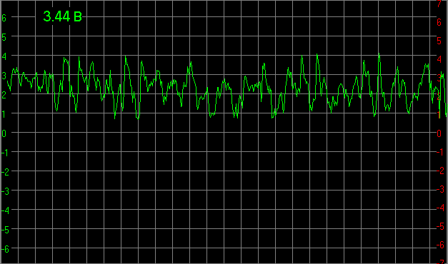

А это шум сверхрегенератора при выключенном передатчике (в точке Data RX):
1.gif [11.84 KiB]

Подробно по схеме кораблик. Наш кораблик работает по стандартному алгоритму, как в заводских радиоуправляемых моделях.
Наш МК в пульте:
1 - измеряет напряжение на всех резисторах и переводит в двоичный код.
2 - проверяет состояние кнопок и певодит в двоичный код.
Данные передаются в передатчик. Передатчик:
3 - к полученным данным добавляет номер пакета.
4 - считает контрольную сумму для всего пакета.
5 - добавляет преамбулу для синхронизации.
6 - добавляет синхрослово для синхронизации.
Всё это выводится последовательно на радиомодуль (рацию) и улетает в эфир))
Приёмник работате так же как заводской радиомодуле.
1 - приёмник МК синхронизируется по преамбуле.
2 - поиск начала пакета по синхрослову.
3 - запись данных в буфер FIFO.
4 - проверка контрольной суммы CRC-16. Если CRC-16 не равно нулю, то пакет игнорируется и риёмник переходит к поиску следующего пакета. Ещё добавили фильтр манчестера. Выше писал...
Вообщем всё стандартно. ))) В протеусе все работает замечательно)) В реальной жизни чуть сложней)) Выше поэкспериментировали с рациями ЧМ, теперь попробуем для интереса сверхрегенератор. Заводских модулей нет, поэтому накидал простенькую схемку на трёх транзисторах (аналог заводских модулей на сверхрегенераторе). Подключаем двухканальный осциллограф одним выводом на выход усилителя сверхрегенератора, а вторым к точке "контроль". Смотрим что у нас получилось и как на это реагирует наш МК в кораблике.
Мдя... ))) В приёмнике импульсы не такие красивые как в передатчике. Искажения.. шумы.. Но для нашего МК это не критично. МК работает и с такими импульсами. В МК есть внутренний триггер Шмитта, который переключается при напряжении примерно половины напряжения питания. А точнее: при 5 Вольт питании, внутренний триггер Шмитта перключается при 2,4 вольт (так показал тестер и осциллограф). Поэтому установили напряжение на коллекторе выходного транзистора примернго половина питания 2,4 вольт и подключили МК. Амплитуда импульсов получилась около 1,5 вольт. Для МК этого достаточно. Можно конечно поставить ещё пару транзисторов (инверторов) и усилить сигнал до уровня 5 вольт и получить более ровные и прямоугольные импульсы как выше:
,но это не обязательно. Для МК и 1,5 вольт достаточно.
Увеличил что бы лучше было видно наши импульсы)) Это наша преамбула в приёмнике. Видно как МК синхронизируется по преамбуле.
Видно как МК синхронизировался на 9-м импульсе... и перешёл к поиску синхрослова. 11110000 (F0)... Далее записываем импульсы в буфер FIFO и считаем CRC.
МК выдал короткий импульс - сообщив нам что пакет принят без ошибок)) Замечательно. :tea:
кстате.. чтото слишком долго наш МК считает CRC.. почти 1 mc.. алгорит несовершенный)) Надо использовать табличный метод для CRC..)) Потом подумаем))
Увеличили..)) Да, видно что не смотря на то что импульсы у нас не идеальные, однако синхронизатор находит начало и конец импульса и синхронизируется практически точно по фронтам импульсов... В точке переключения внутреннего триггера Шмитта - 2,4 Вольт.
Всё благодаря автомату выборок... Выше писал))
Выше уже обсуждали, что при слабом сигнале появляются ложные импульсы (из-за шумов)
В заводском радиомодуле написали (и показали) как они с этим борятся
А что наш самодельный синхронизатор? Относим подальше передатчик... уровень сигнала уменьшается.. появляются шумы и ложные импульсы... А наш синхронизатор продолжает работать (определяет фронт импульсов в шумах)
Вот зараза! ))) Слабеньким шумом синхронизатор не обманишь)) :)))
А теперь вообще выключаем передатчик. На вход МК поступает только один шум от работающего сверхрегенератора.
Синхронизатор пытается синхронизироваться по шуму... и ему это удаётся)) Дальше МК ищет синхрослово, но не находит. Сбрасывается и начинает всё сначала... (превышено время синхронизации).
Если МК не может принять пакет (нет сигнала или слабый сигнал), то включается режим Failsafe

Вообщета эта тема не ограничивается только радиоуправляемыми моделями... Тема чуть шире))
Картиник не открываются, потому что "превышен лимит картинок" )) Старые удалил... Нарисуем новые :) Показывайте свою схему. Поковыряем и вашу схему заодно)) Мож появятся новые идеи...
Такс... и что мы наковыряли)) Собрали самодельный радиомодуль.)) Собственно сам алгоритм и схему (идею) самодельного радиомодуля "кораблика" мы используем такую же как в радиоидуле MRF49XA (см. даташит).
https://yandex.ua/images/search?text=mr ... source=wiz
MRF49XA условно состоит из двух частей: аналоговой и цифровой.
-Передатчик стандартный: PLL синтезатор + усилитель.
-Приёмник прямого преобразования подробно описан тут: http://the-mostly.ru/misc/priemniki_pry ... nalov.html
Мы собрали самодельный приёмник (супергетеродин на кварцах и/или сверхрегенератор) и передатчик на кварцах.
В MRF49XA есть дополнительные блоки:
MRF49XA RSSI - Цифровой выход контролирует уровень входного сигнала. В нашей самодельном блоке S-метр. Это одно и тоже.)) Как его использовать (кроме настройки приёмника) мы пока не придумали))
Показания индикатора уровня сигнал RSSI нелинейные:
Примерно такие же показания (нелинейные) даёт S-метр в К174ХА6.
Из-за нелинейных показаний S-метра (RSSI), точно определить расстояние до кораблика невозможно. При близком расстоянии от пульта до кораблика S-метр (RSSI) всегда показывает "полную шкалу".
MRF49XA DQI - Индикатор качества данных... Подсчитывает количество "шипов" (ложных импульсов) в течение определенного времени (построен на обычном автомате выборок). Указывает на работающий передатчик (дословный перевод даташита). Вообщем обычный спектральный шумоподавитель как в обычной рации ЧМ... В нашей схеме не используется... нет необходимости.
Хотя МК может измерить уровень шума по выборкам. Или можно использовать внешний измеритель уровня шума (спектральный шумодав от рации). Но из-за нелинейных показаний DQI-метра, точно определить расстояние до кораблика невозможно. При близком расстоянии от пульта до кораблика DQI-метр всегда показывает "полную шкалу".
Оба шумодава RSSI и DQI могут использоваться в радиомодуле MRF49XA для определения появления сигнала. По уровню шума или уровню сигнала MRF49XA определяет что есть сигнал. В этом случае MRF49XA записывает данные в приёмный буфер FIFO. Настраиваются пороги срабатывания шумодавов по отдельности. В нашей схеме никакие шумодавы мы не используем (хотя есть такая возможность), потому что любой сигнал или помеха от "чужого" пульта приведёт к записи ложного сигнала... от "чужого" пульта.
MRF49XA AFC - Автоматическая подстройка частоты... В нашей самодельном блоке нет. Т.к. стабильность частоты наших приёмников и передатчиков достаточна.
В MRF49XA импульсы с детектора (I/Q DEMOD) поступают на цифровой фильтр (Data Filtering).
Цифровой фильтр MRF49XA (судя по описанию из даташита) построен на обычном автомате выборок. Цифровой фильтр (Data Filtering) делает 39 выборок на каждый импульс. Т.е. фильтруем все входящие импульсы с выхода детектора и избавляемся от ложных импульсов. На выходе цифрового фильтра (Data Filtering) получаем импульсы данных (DATA) и импульсы частоты (DCLK). К этим выводам подключаем внешний МК. Или можно использовать внутренний буфер FIFO, куда будем записавать наши данные.
В самодельном радиомодуле мы используем этот же принцип. Только цифровой фильтр (автомат выборок) и буфер FIFO у нас сделан программно в МК.
1- Когда сигнал хороший (уровень шума низкий), то все пакеты у нас проходят без потерь. Причём форма импульсов значения не имеет.
2- При слабом сигнале (уровень шума повышается) часть пакетов теряется. Алгоритм не совершенный))
Причём форма импульсов и амплитуда импульсов в нашей схеме значения не имеет. Важен только уровень шума.
Можно подумать как уменьшить количество потерянных пакетов при слабом сигнале. Вариантом много...
