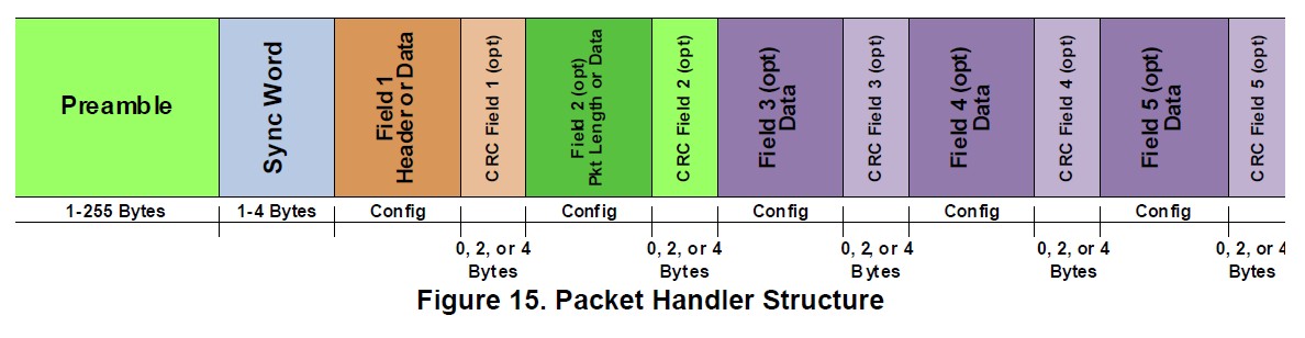

Если в пакете CRC вычисляется на основе 6 байтов данных (48 бит), таблица 1 в статье как раз для Вашего случая. Из нее следует, что лучшший полином для длины 48 бит - это 0хC86C (вторая строка в таблице). Для других длин и желаемой степени защиты от ошибок передачи см. репорт по старым и новым полиномам в таблице 3. В тексте статьи найдёте инструкции как ей пользоваться.
Практически во всех современных радиомодулях имеется встроенный движок CRC, автоматически считающий этот полином по данным пакета загруженного в FIFO для передачи и добавляет его автоматом к пакету. То-же самое происходит и при приеме и есть возможность проигнирировать пакет при несовпадении CRC, чтобы МК не отвлекать понапрасну. В некоторых этот движок может быть настроен на разные полиномы из списка, и даже иногда на произвольный.
Да я почитал даташиты от разных производителей. Например популярный радиомодуль (часто используется для радиоуправления) https://yandex.ru/images/search?text=nr ... source=wiz
Там предлагают только два полинома на выбор:
CRC-8-CCITT 0x07
CRC-16-CCITT 0x1021
Мдя... Выбор не богатый)) Другие тоже предлагают только "популярные" (цитата) полиномы. Похоже "китайцы" не читали Вашу статью)) :)))

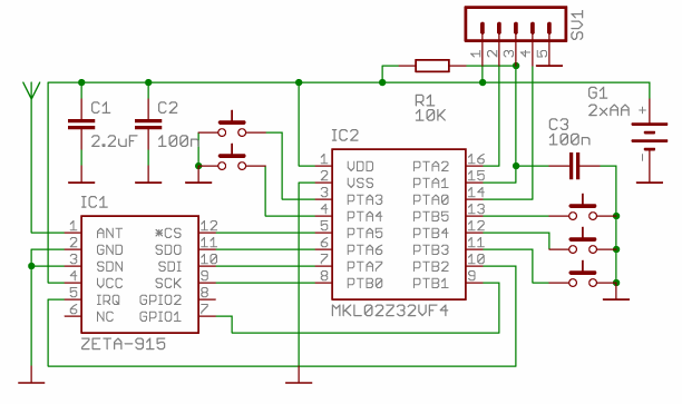

Кстати, у меня студентка успешно занималась в этом семестре радиоуправлением на основе модулей ZETA-915 в диапазоне 915мгц, производимых английской фирмой RF Solutions (очень рекомендую)
http://www.rfsolutions.co.uk/acatalog/FM-ZETA-915-Transceiver-module.html
Модули эти основаны на силлабовских чипах Si4455, несколько, правда, устаревших, но все ещё актуальных. Если кому интересно, вот (кликабельные) схемы передатчика из её проекта

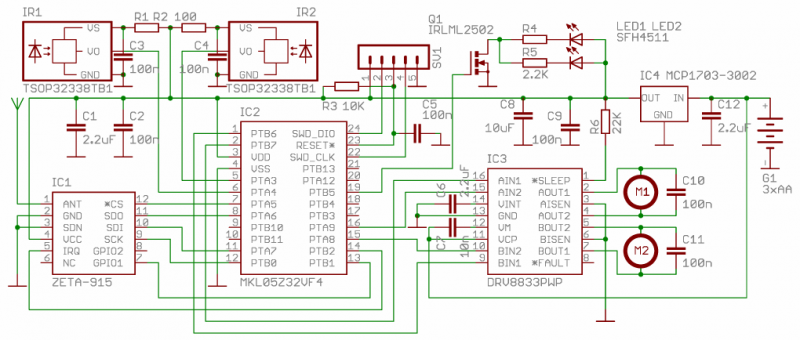

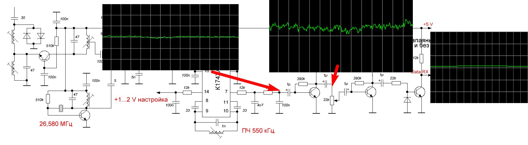

Изображение и приёмника Изображение
TSOPы на приёмном конце используются для автоматического обхода препятствий.
P.S. Только что заметил опечатку в схеме приёмника: он питается от 6в (4хАА батарей).

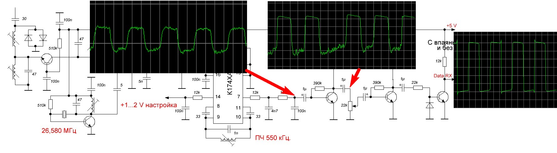

Я продолжу за aen... с его позволения)) Получили всё о чём писал aen.
aen писал(а):
ЧМ приемник выдает на выходе ЧМ детектора шум если на вход приемника не поступает никакого сигнала.
Сигнал на выходе 1.JPG [169.55 KiB]
aen писал(а):
Если на вход приемника подать просто несущую без модуляции, т.е. передатчик включен, а на варикапы ничего не подается, то шумы на выходе частотного детектора пропадают.
Сигнал на выходе 2.JPG [126.75 KiB]
aen писал(а):
Если на варикапы в передатчике подавать цифровой сигнал, то на выходе частотного детектора получим копию этих импульсов и без всяких шумов.
Сигнал на выходе 3.JPG [148.39 KiB]
aen писал(а):
При этом нужно учитывать, что импульсы команды на выходе частотного детектора могут быть инвертированы
Учли. Сигнал в на выходе приёмника повторяет сигнал на входе передатчика.
aen писал(а):
Ваш тракт наверняка не передает постоянной составляющей команды и это тоже нужно учесть при дешифрации команды.
Учли. В приёмнике (после детектора) стоят конденсаторы. Они не пропускают постоянную составляющую. Поэтому мы использовали манчестер.
наш манчестер.jpg [40.97 KiB]
Постоянная составляющая отсутствует. Поэтому переходные конденсаторы нам больше не страшны))
Получился самый обычный манчестер, точно такой же как в обычном заводском радиомодуле.
манчестер.jpg [101.95 KiB]

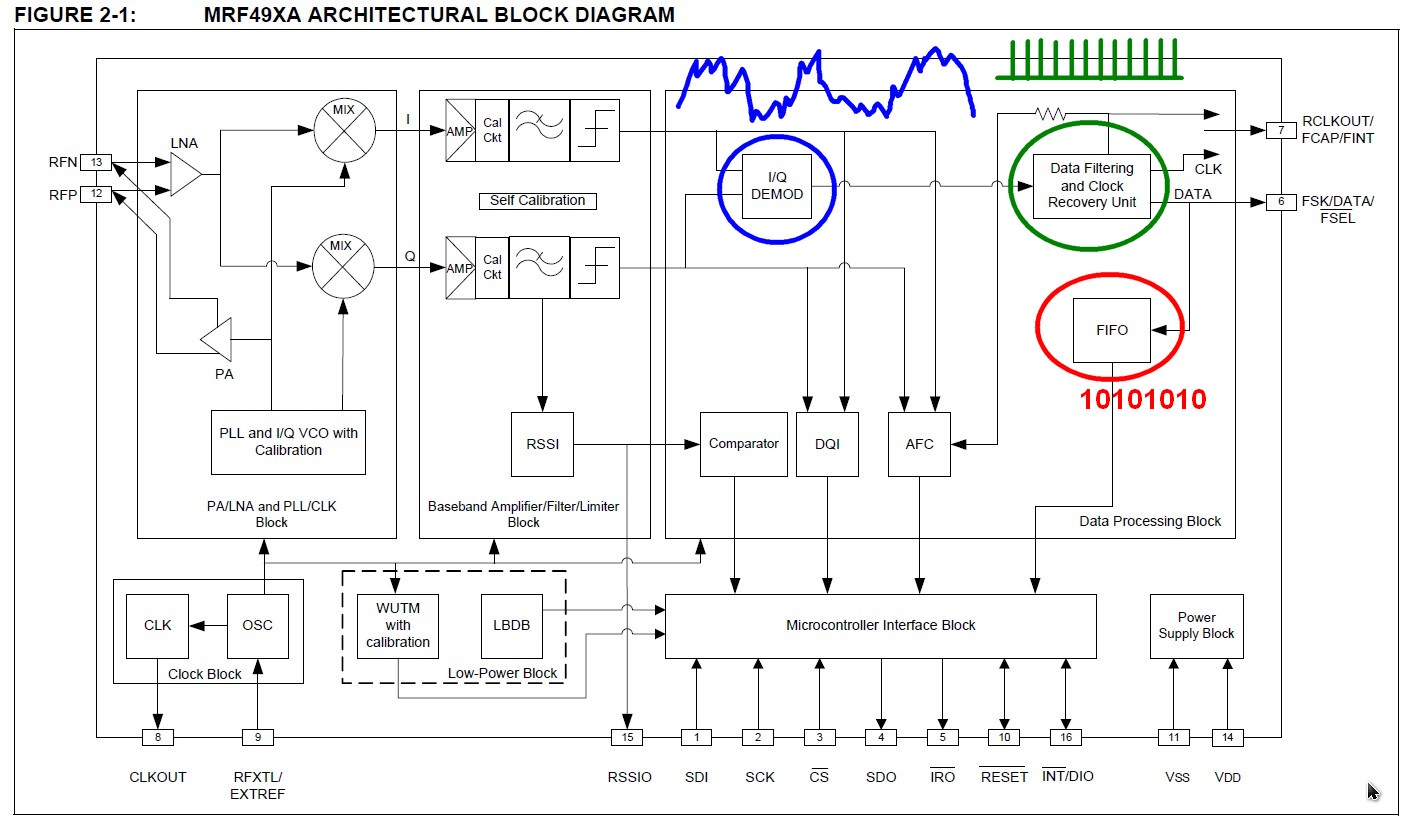

Мы сделали программными методами... Точно так же как и в заводском радиомодуле - каждый импульс проверяем много раз и считаем.
Например в MRF49XA считаем 39 раз (если верить даташиту).

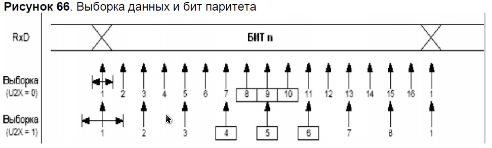

В UART ATmega8 импульсы определяются ("1"или "0") по 3 выборкам...

Чем больше выборок, тем лучше)) Ложные импульсы могут быть в начале.. в конце.. посередине... МК это не важно. Важна только общая длительность. Обычная проверка по выборкам. Это всё можно собрать и на какой-нибудь К155ИЕ5. Запускаем счетчик по первому импульсу и считаем сколько выборок в каждом импульсе. На выходе получаем "1" или "0". Так избавляемся от мелких помех и шумов. Обычный простейший цифровой ФНЧ))
Только этого недостаточно для надёжной работы. Потому что если подать на вход шум (выключить передатчик), то на выходе получим случайный набор цифр...
010111010101110011100110010101001... и т.д. Поэтому надо проверить на совпадение. Добавили "фильт манчестера" (я его так назвал). Как я писал выше... Каждому биту соответствует код "1" = |10| или "0" = |01|. Если получили так |11| или так |00|, то пакет поврежден. Например: |01|01|01|01|01|01|01|01| - всё нормально. Если хоть один бит не совпадает... |01|01|00|01|01|01|01|01| - пакет поврежден. На практике количество ошибок (ложных срабатываний) заметно уменьшилось.
Но и этого недостаточно. Ложные команды всёравно проскакивают.. Редко но проскакивают.

Вопрос. это можно как то разбить? Или это бредовая идея? (забыть и не мучаться) :))) Просто я никогда не работал с полиномами и такими алгоритмами... поэтому вопросы могут быть бредовые))
А например китайцы ещё предлагают в даташите Si4467 разбить пакет на 4 блока и посчитать для каждого блока отдельно CRC... А потом можно посчитать CRC для всего пакета...
 Заголовок сообщения: Re: Радиоуправление. Переходим на МК.
СообщениеДобавлено: Пт апр 22, 2016 15:26:37
Карма: 75
Рейтинг сообщений: 611
Сообщений: 3733
Медали: 3
Silicon Labs - это американская компания, китайцы здесь не при чем. Структура пакета в их радио чипах с несколькими полями и отдельными CRC по ним предназначена для поддержки стандартов разных протоколов связи. Для борьбы с ошибками разработана теория помехоустойчивого кодирования. Для ее эффективного использования следует знать характер ошибок канала. В частности, при симметричных ошибках типа замещения для коррекции единичной ошибки в слове попробуйте вместо CRC код Хемминга или его расширение SECDED. Для коррекции двух ошибок попробуйте код Рида-Маллера, используемый в CD плеерах.

Ясно. Просто сама идея с несколькими полями и отдельными CRC по ним довольно интересная.
поля.jpg [70.69 KiB]

Что делает в таком случае заводской радиомодуль? Да просто выкидывает весь пакет из буфера FIFO:
FIFO.jpg [81.39 KiB]
А мы не будем выкидывать, а сохраним в буфере МК...)) Далее ждём второй пакет. Если на пульте не дёргать джойстики, то следующий пакет будет точно такой же как первый... т.е. все байты в пакете 1 и 2 одинаковые. Но во втором пакете например тоже произошла ошибка. CRC не равно 0. Допустим произошла ошибка в байте (3).
