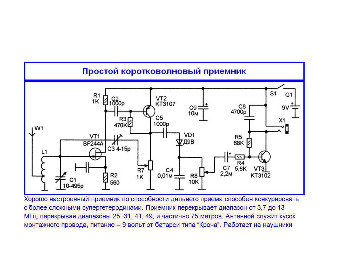

Прошу помощи знающих котов. Кто-либо собирал следующую схему? Хочу использовать в качестве приемника лисолова. Соответственно исправив частоту и антенну. Каковы впечатления, отзывы?

Это регенератор, для охоты на лис подходит плохо - слишком узкий динамический диапазон.
Лучше смотрите конкретные схемы. Не лишне почитать книжку и эти.
