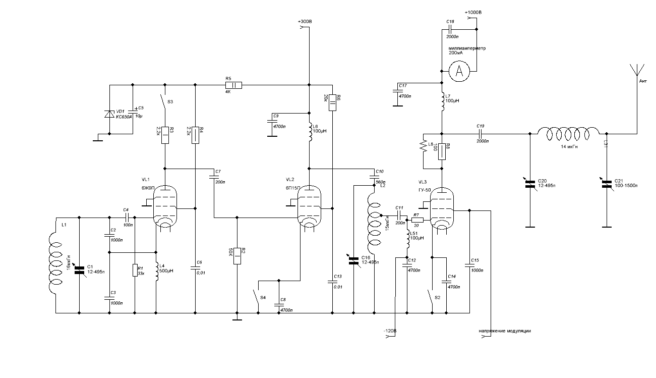

Ерунда твоя модуляция. По такой схеме импульсная работает, а амплитудная получается полная ерунда. Вот здесь такое обсуждали.
http://vrtp.ru/index.php?showtopic=13188&st=120
Там тоже не поверили и решили доказать, что можно путное из такой схемы получить, но в итоге получился "пшик" как и предупреждали. Вот уже приводили нормальную схему АМ передатчика. Если мощность большая не нужна, то питание можно снизить. Транзисторы VT4 и VT8 взять меньшей мощности. Транзисторы можно и другие поставить вплоть до КТ315 и КТ361. Например вместо КТ603 поставить два параллельно соединенных КТ315 и т.д.
Частоту тоже можно изменить на нужную.

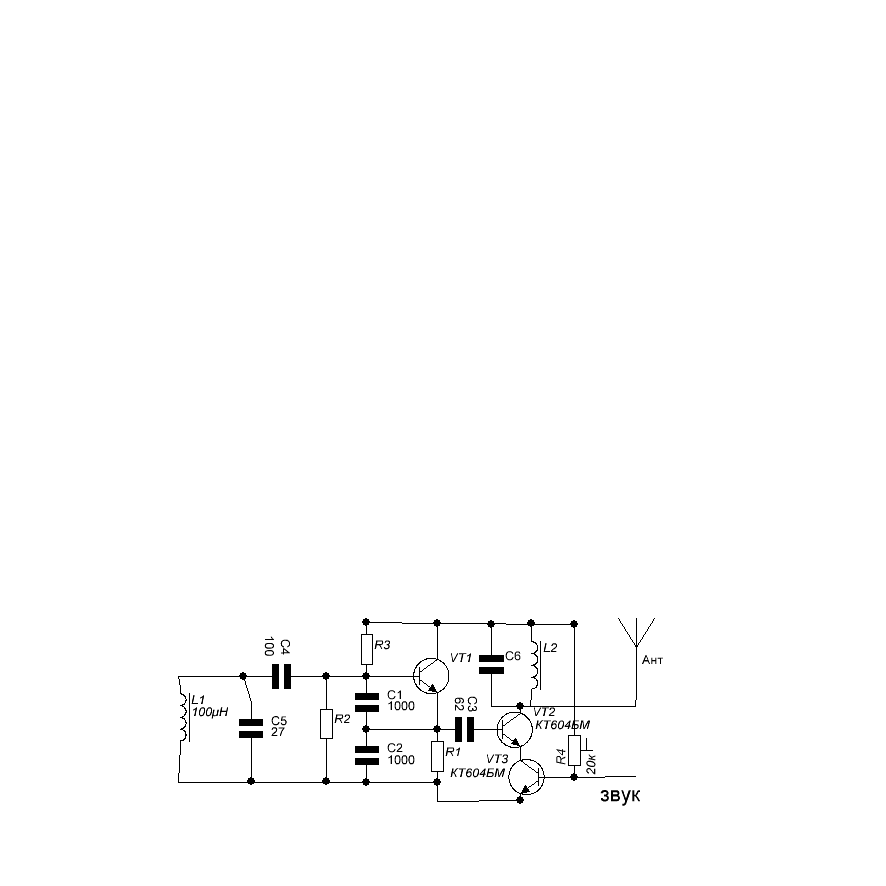

А вот и схема:
ам прд.GIF [7.4 KiB]

включил, но не заработал ГПД. Подключил параллельно R2 кварцевый резонатор на 4,7 с чем-то мегагерц, и на этой частоте я обнаружил мощную несущую. А вот с контуром не работает! Детали все целые, проверял. Друзья, подскажите что делать
 Заголовок сообщения: Re: помогите с передатчиком на лампе
СообщениеДобавлено: Пн окт 10, 2011 18:10:28
Карма: 64
Рейтинг сообщений: 1102
Сообщений: 5837
Откуда: Ижевск LO66NU
Убери С5 и проверь генерацию. А вообще С1 и С2 попробуй уменьшить до 51-100 пик, 1Н хороши только с кварцем.

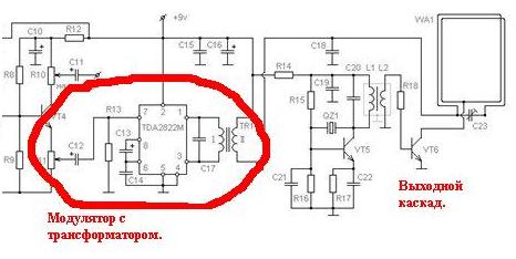

Вот так:
ам прд.GIF [6.64 KiB]

В твоей схеме вторичную обмотку нужно зашунтировать конденсатором, а лучше так сделать.
viewtopic.php?p=117802#p117802
Там передатчик маломощный и трансформатор.
aen писал(а):
Модуляционный трансформатор площадью сечения 0,5 кв. см. Первичная обмотка 500 витков, вторичная 600.
В твоем случае его нужно сделать габаритами побольше.
На схеме рамочная антенна, но это сути не меняет.
1.JPG [21.09 KiB]

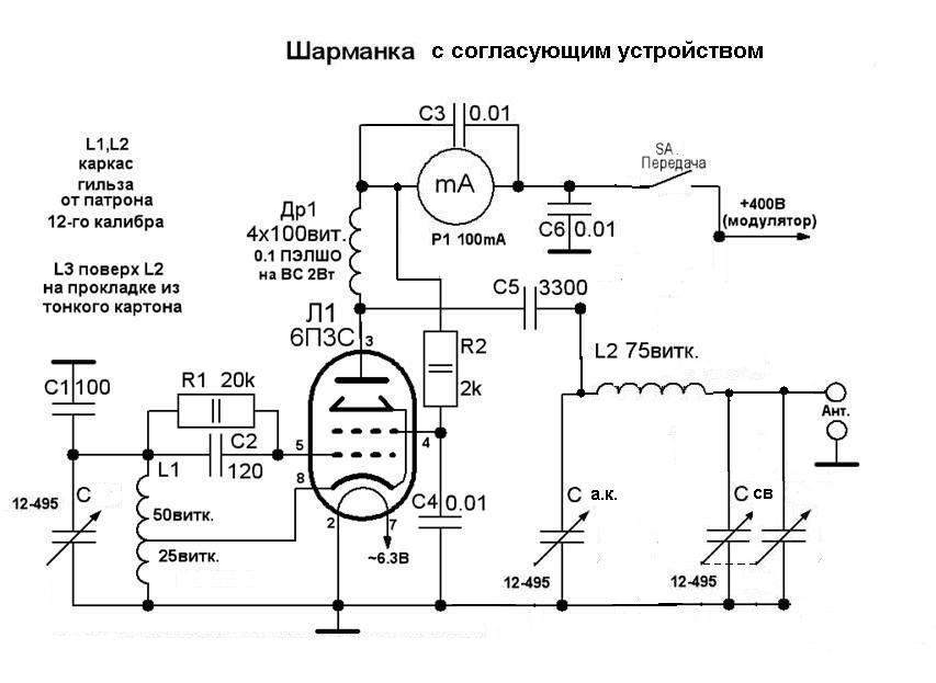

СообщениеДобавлено: Сб окт 15, 2011 19:23:55
Карма: 72
Рейтинг сообщений: 1165
Сообщений: 8107
Откуда: КурскЪ
АМ прд ГУ-50.gif [20.28 KiB]
Шармань с СУ третий вар.JPG [57.81 KiB]
получается габариты трансформатора выбираются в зависимости от мощи передатчика?
И, если не трудно, скажите какова индуктивность обмоток при количестве витков 500-600?
