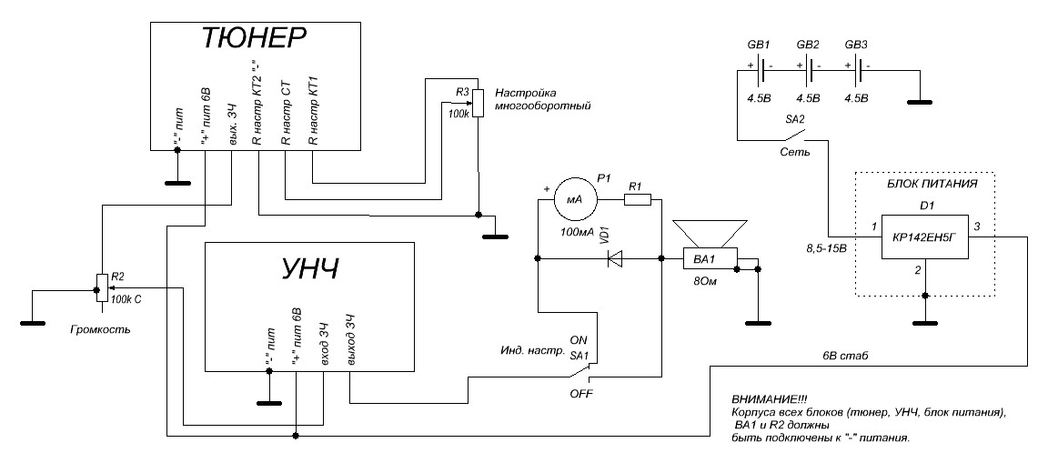

Я непонял *Trigger*, ваш девайс питается от батареек? А не проще ли засунуть в такой просторный корпус хороший БП?
ЗЫ. Схема не открывается. Сохрани в JPG формате.
БП не подойдёт--тюнер будет стоять на даче, в огороде, а удлиннитель тянуть не хочется.
PS.Скоро поставлю решоточку на динамик, т. к. нашёл выброшенную колонку 10АС-225.
Вот схема в *.JPG:
polnaya shema.JPG [70.19 KiB]

В таком случае стоит подумать о замене ун7 на менее пржорливую. Лучше выдернуть из китайского магнитофона. Качество не супер, но для дачи пойдёт. :tea:

Ниего заменять не надо--общее потребление схемы 100-150мА.

А мощность? Интересно. У ун7 потребление больше ампера при 12в. А тут при 5в, 150мА. :shock: интересно :tea:
Не при 5В, а при 6В.
Пробовал на 12В--ток большой, а громкость маленькая. Ниже 6В--громкость тоже маленькая, и ещё появляются шумы и хрипы...
6В--золотая середина.
150мА--потребление всей схемы.
Я сам не знаю, почему такой маленький ток...
