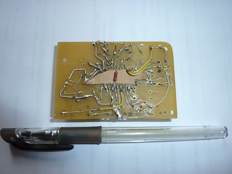

mozgososik писал(а):
Навесной монтаж не есть хорошо,возможно появились лишние реактивностиПопробуй выкинуть С26 ,увеличить С6, да и R20 я бы побольше поставилА может ты варикап наоборот поставил ?
Я в курсе насчёт навесного монтажа, но мне проще было использовать навесной монтаж. Повторюсь, что монтаж выполнен аккуратно и согласно даташиту производителя (см. прикреплённые фото).
Вместо КВ109 у меня стоят матрицы КВС111, включенные параллельно.
Я уже пробовал ставить порядка пяти разных катушек (диаметр оправок 3-5 мм, диаметр провода 0,4-0,8 мм). Данные для намотки брал из различных схем (интернет, "Радио")... С26 выпаивал и ставил обратно, С6 увеличивал. Всё равно, срыв генерации выше 102 МГц. :(((
У меня есть УКВ-блок 88-108 МГц от старого ресивера "Филипс". Думаю использовать его как УВЧ, гетеродин и преобразователь; всё остальное - на СХА1238...
Комментарий к файлу: Вид на монтаж
P1000962_low.jpg [65.13 KiB]
Комментарий к файлу: Плата в корпусе от блока УКВ
P1000965_low.jpg [78.38 KiB]

Котёнок. писал(а):
А зачем параллельно?
Спасибо за совет! Посмотрел в справочнике - для КВС111 указана ёмкость порядка 80 пФ, тогда как КВ109 - 2,5 пФ! :shock: В общем, вместо матриц поставил КВ109А. Гетеродин работает (при постукивании диэлектрической отвёрткой по плате в динамиках слышны усиленные щелчки - микрофонный эффект). Вот только частоту не могу определить своим Дегеном. :( При перестройке меняется характер характер шума вплоть до пропадания звука вообще или замогильных завываний. :) Налицо возбуд. Кстати, сразу же после перепайки матриц на варикапы я не присоединил шунтирующие С2 и С3. Так вот, после припайки этих конденсаторов шумы практически пропали, при перестройке звук не меняется, при постукивании по плате - тоже никакой реакции, замыкание 21 и 22 ноги микросхемы так же не меняет изменяет звук. Одним словом, 100% срыв генерации. Видно, С2 и С3 как-то по другому нужно разместить. Попробую их установить на фольгу, которая под микросхемой - может, что получится...
У кого какие мнения? Или кроме Котёнка понимающих нет? Слабо?
не будет сха так работать! Она очень чувствительна к разводке, особенно вч часть, к тому же легко возбуждается. Разводите(берите готовую) плату, делайте или заказывайте - здесь на форуме даже можно найти предложения, и будет вам щястье.
Хотя микра мне не понравилась. Само лучшее что видел из такого класса - tea5710, tea5711.
У Вас есть конкретные претензии к разводке именно моей платы? :shock: Выкладывайте!
Перед монтажём проверил ВСЕ электролиты на утечку. Сегодня ради интереса выпаял для проверки С3, который оказался с утечкой! :kill:
Опять все проверять, что ли? :dont_know:
По-моему, претензии есть у Вас. Выражаются в том, что девайс не работает. Не занимайтесь ерундой. Чтобы сделать подобный девайс нужно глубокое понимание теории - например, где ВЧ земля, где НЧ, что такое полосковая линия, какое её сопротивление и т.п. А у Вас все токи идут по одному большому витку катушки, там суммируются и поступают на все входы микросхемы.
Поэтому, подумайте над тем что говорят по крайней мере опытные люди.

Здравствуйте iCAT!
Что можно посоветовать в этой ситуации???
1) проверить правильность монтажа, и причем буквально по узлам;
2) проверить соответствие всех элементов их номиналу;
3) удалить транзистор TR2 и все связаные с ним элементы (три резистора и С8):
4) удалить транзистор TR1 (и два резистора), выход первого фильтра соединить со входом второго;
5) удалить (хотя бы на время настройки) входной фильтр Z1;
6) увеличить количество варикапов до 4 (по 2 в параллель);
методика настройки подробно описана в книге Семенова В.У. "Современный тюнер своими руками", которая есть в электронном виде на этом сайте
