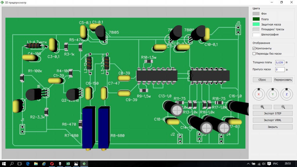

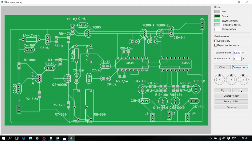

Хочу поделиться с вами моим готовым модулятором, правда результат оказался немного хуже ожидаемого :facepalm:
Вот развёл плату, нарисовал маркером, накосячил, ну хорошо при сборке заметил :solder:
А это собранная плата
И её спектрограмма
Получилось несколько хуже чем в пред идущем моём варианте :facepalm:
24 ДБ примерно от несущей и ента несущия больше не давиться, видимо разводка платы неправильная. Думаю попробовать экранировать 4066 от остальной платы.
P.S.
При 100 вольтах на выходе усилка на 50 Ом нагрузка это 200 Ватт, делим на 15 ( во столько у нас отличаются минимальный от максимального сигнала на модуляторе) остаётся 13,333333 Ватт несущий , ну и где нибудь 10 Ватт второй боковой.
Вот в дип трасе набросал
По этой схеме и разводил дорожки .
Пока сам себя не пнёшь с места не сдвинешься

Да, че то не много. А дальше будет фильтр ?

Вот немного доработал :))
И что получилось
плата в дип трасе :))
Фильтра дальше не будет, здесь боковая давиться иным методом, фазовым. Думается мне что характеристики можно ещё немного улучшить путём повышения модулируещего нч сигнала.

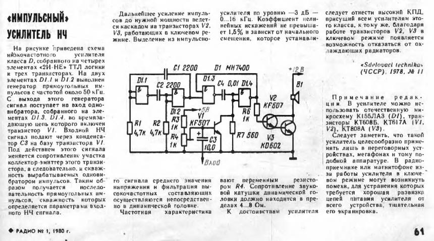

Суть мысли такая.
Берём звуковой сигнал, загоняем его в шим модулятор. Получаем импульсы разной ширины но , на одной частоте, к примеру на 100 Кгц.
Зачем такую большую?
Что бы реализовать все достоинства применения ШИМ для приема, полоса пропускания приемника должна быть минимум раз в пять шире, чем эта частота.
Дело в том, что бы реализовать все возможности применения ШИМ, нужно, что бы принимаемые импульсы имели крутые фронты, но для этого нужно расширять полосу пропускания приемника.
При ШИМ все это можно будет обработать, как и при ЧМ модуляции, т.е. ограничение в УПЧ.
Информацию передают только фронты импульсов и если они будут крутые, то на них не будет помех.
Пройденный этап. Уже пробовал.
Модулятор делал на основе этой схемы.
Полосу у приемника делал 300 кГц. УПЧ на 10,7 мГц. Фильтр взял керамический на 10,7 мГц, что ставят в радиовещательные УКВ ЧМ приемники.
Если передавать только голос, то частоту можно уменьшить раза в два, т.е. порядка 25 кГц. Ниже не желательно, т.к. желательно она не должна быть слышима ухом.
Тогда полосу пропускания приемника можно сузить до 150 кГц
