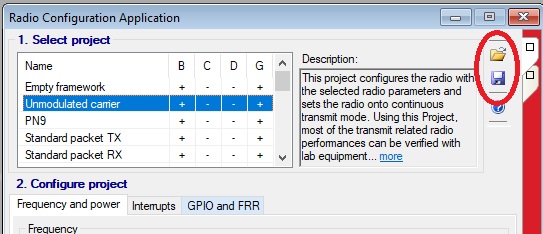

Честно говоря, не могу понять как произвести настройку данного трансивера. Программу скачал (wds3) , полученные "портянки" вроде как отправил по "назначению". Но главный вопрос, как принудительно (не с помощью программы настройки) установить например данное значение:
0x1000 PREAMBLE_TX_LENGTH 0x08 Preamble length
То есть, просто отправляем в начале значение 1000, а затем размер приамбулы ?
Не могу уловить суть этих "портянок" генерируемых программой настройки.. Обычно же есть регистр в которое устанавливаешь значение. Всё просто и понятно

Ответ на как интерпретировать "портянки" содержится в документации на API работы с этим чипом. И Ваше понимание правильно: для установки длины преамбулы =8 нужно послать в чип 3 байта: 0х10, 0х00, 0х08. Ещё советую почитать мою статью.

Да, можно включить режим передачи немодулированной несущей. См. картинку. На ней-же обведены кружком кнопки для импорта/экспорта файла конфигурации в формате .xml. Также косвенно можно с помощью резистора в цепи питания и скопа посмотреть токопотребление чипа в моменты периодической передачи пакетов на Вашей конфигурации.
save.jpg [55.86 KiB]
Выбор ревизии чипа в WDS должна соответствовать реальности, указанной на маркировке чипа (последние 2 символа в верхней строке на чипе). Ревизия A2 этой системе неизвестна - какая-то древняя. После неё были ревизии Bx и Cx.
Отладку приёма/передачи пакетов чипами Si446x удобно производить, сначала отладив передатчик, используя в качестве приёмника модуль на cc1101, как рассказано у меня в статье. Он конфигурируется заведомо правильно TI-евской утилитой SmartRF Studio. Для этого придётся вложиться, купив cc1101 модуль и CC-debugger (есть на Али), но оно стоит того. Как только добъётесь приёма на cc1101, можно быть уверенным в правильности работы передатчика на si446x. Тогда уже на si446x приёмник переходить можно. Я всегда так делал.
