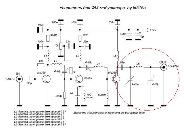

... щас собрал п контур поставил его на выход после г контура... вольтметром 3 вольта выжал... а антенну подключил сигнал вообще слабый с этим п контуром...настраивал настраивал там еле еле идет.. без п контура нормально..

Сделай УМ как в этой схеме.

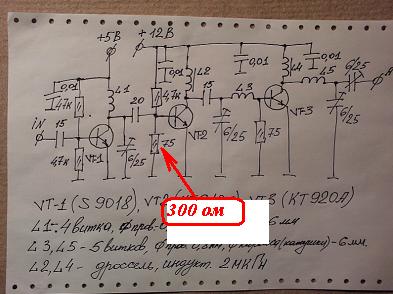

вот схема

L5 и два подстроечника убери в своей схеме и поставь п-контур как на схеме.

andry-331 писал(а):
вот схема
Этот резистор должен быть порядка 300 ом или больше.
