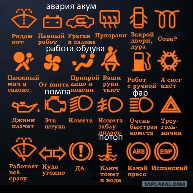

Все хорошо,но ширену руля розширить до картинки караблика.
Я думаю нам нада держатса стандарта значков.
Фары понятно,перегрев(Мигает пропеляр когда обдув а когда критично горит),потоп если времено каснулась мигаем если не пропадает светитса,акум тоже если времено просидает мигаем если надолго светимса.помпу пока не трогаем.Нада ещо ввести ввести аварию связи тоисть если нету tx или ошибки связи какойто значок.
Хитрое пока пропустим(очень сложно в создании-и толку мало)
Твоя идея нащот авто мочности передатчика очень интересная.Приоритет номер 1
https://photos.app.goo.gl/Cojq2qvdfpDDxNqm9
зн.jpg [142.31 KiB]

Я забыл,щас не работает корекцыя показометра,а сначала работала.
Например какая шкала,и зачем если так все видно(все что касаетса мотора в одном ряду)
Эсли весь екран забросаем значками тоже будет наверное не очень красиво (а так половина так половина так)
И я думаю что маленький караблик без рамки будет смотретса покрасивей.
И если мы будем делать авто регулировку мочности,то тогда нужен спячий режим для екрана(для простоя,чтобы постояно не выключать и включать пульт)

Фары хорошо (но нужно переместить на самый край и розвернуть в другую сторону) и тогда будет просто класно.
Показометр работает.
Датчик воды если чучуть намочить у нас просто мигала авария а если канкретно тогда постояный писк пока не перегрузиш пульт.
(хорошо бы зделать так когда попадает вода коротко времено мигаем значком а если на долго тогда значок светитса) значок 3
Защита акума,былобы очень круть зделать так.Прикол в том что когда плывеш идет медленая просадка акума и когда мы переходим через установленый рубеж например 7v идет писк мы переключаем на другой пливем обратно потом опят переключаем на первый и так пару раз и непонятно какой акум слабоват и не понятно что за писк а так посмотрел 1значок или 2значок. значок2
Температура значок пропелера пускай просто засветитса когда температура перейдет выставленую в меню температуру.Значок1
Извени меня пожалуста я в алгоритмах работы не смислю не чего
