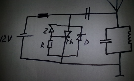

Ископаемые генераторы актуальны сейчас? Простота и эффективность это да, но какой у них КПД?
1. В первычном контуре источник питания, резистор, кондер, и аналог электронного разрядника, на основе тиристора. В качестве трансформатора катушка зажигания авто. два электрода в виде резонатора герца. Кондер заряжается, разрядник пробивает, во вторичной цепи идет импульс, его на антенну. Частота импульса зависит от длины электродов, например для 2.4ГГц это будет 25см. Получается ви-фи глушит. Насколько эффективно будет преобразовывается электрическая энергия в электромагнитную?
2. Источник питания, кондер заряжается, разрядник дает разряд, колебания идут в ЛЦ контуре, далее на антенну, частота для глушения ФМ радио вполне можно сделать, как и портативный вариант.
290220161242.jpg [55.09 KiB]

От такого глушителя много шума и вони, разрядники горят... :dont_know:
Это уже позавчерашний вариант.
И сеять помеху будет по всем диапазонам, пока соседи не напишут жалобу...

Это ты про первый вариант? Чтоб не воняло можно в пластиковую трубку засунуть. Искра она конечно источник широковп спектра, но вибратор то настроен на определенную частоту, основную. Принципы чтарые, но ведь тут важна эффективность. Второй вариант на колебательном контуре можно и портативным сделать. Я про кпд спрашиваю.
