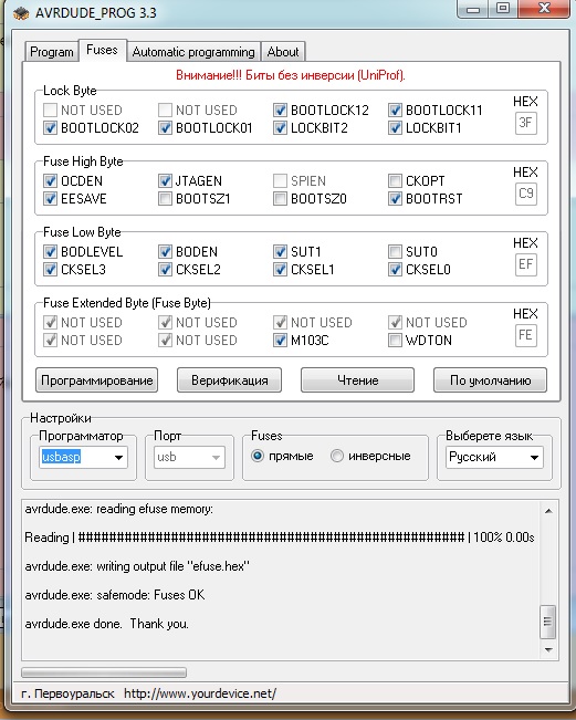

Посмотри пожалуста на фюзи чтобы я чегото не напутал,
Било-бы хорошо зделать заставку с прошивкой гдето 3 секунды.
Вибор моделей в меню тоже очень хорошо(вкл пульт выбираем тип модели,записываем в епром чтобы при следующем включении ми прогружали автоматом ту модель что нада а если нада другую тогда в менюхе выбираем другую.
Фюзи нар кварц 4мг.jpg [118.25 KiB]

да всё прпавильно. Припаивай кварц и прошивай уже)) с меню разберёмся...

прошил фюзи От програматора появилась телеметрия,подключаю две 18650 и преобразователь 3.3в пропадает отпаиваю провода от преобразователя пропадае(думаю какието наводки подаю напрамую от одной 18650 есть очень нестабильная телеметрия,появляетса и пропадает и почемуто работает только от нрф мини.
