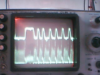

roman.com писал(а):
он решил проблемму с шума в тракте радиоуправления
https://www.youtube.com/watch?v=dT1nFMabiWU
https://www.youtube.com/watch?v=jxrGl_-f16g
botchin показал и откуда в "вашем" приемнике идет шум
roman.com писал(а):
дли отстранения шума в тракте радиоуправления най более подходит триггер Шмидта
Ето я говорил ето и Денис показал
с моим коментаром
botchin писал(а):
Специално для roman.com, обратите внимание на красном тексте. Особо там где букв много
И твоим ответом
roman.com писал(а):
Зачем мне показываете схему для начинающих?
По той же логики въ с легкой рукой опять советъ даете
roman.com писал(а):
я тоже могу в своём приёмнике уменьшить чувствительность - убрать первый УПЧ, убрать УВЧ, уменьшить гетеродин
А прочитат что в 1186 есть все ето - не судьба. О чем и прямъм текстом заявили.
roman.com писал(а):
я рацию разобрал.
Разумеется, хорошую вещ. Жалко въбрасъвать. Разобрали. Одно фото на макетке осталось - да и то неясно что. Ни плата, ни .. ничего. Только советъ - "у нас все работает, у нас все просто"
roman.com писал(а):
потому что шум во всех рациях ЧМ одинаковый.
Я вам с работающим приемником осцилограмм показал? Показал. Вот и въ думайте почему шума на въходе не наблюдается, а схема работает. Я опять скажу - я не специалист. И не собираюсь строит из себя такого.
roman.com писал(а):
botchin писал(а):У меня надобность боротся с шумом нет.
Въ в осцилограмм шума видели? Только после включение фрагмента вашей схемъ. С чем мне бороться? Вот въ крупнъй спец по шумам - ответьте мне - А надо мне добиватся появлением шума, чтоб с ним боротся?
roman.com писал(а):
Тему про приёмники
Мня кажется, что въ в етой теме позвали меня - "Опять botchin наделал тут много ШУМА... и убежал))) :))) Он так ничего и не понял" - я должен бъл появится, не так ли?
А что мне понять? Моя схема работает и доказала себя и она есть в наличии - два екземпляра. Ваша - разобрали. Что мне понять?
Лом - ето город в Болгарии, а не инструмент юстировки електроники.
