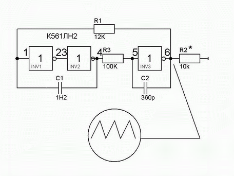

Есть несколько вариантов осуществления модуляции генератора.
1. Берётся шумовой диод КГ401, затем усилитель.
2. Можно стабилитрон (отобранный по максимуму шума), затем усилитель.
3. PIC процессор, запрограммированный под псевдослучайную последовательность.
4. Генератор пилы, треугольник или синусоида.
Важнейшая задача - это правильная настройка на необходимую полосу частот (88-108 мГц).
Вот пример генератора , треугольник, синусоида и генератор пилы.
ген-пилы.gif [32.47 KiB]
ген пилы.jpg [48.67 KiB]
