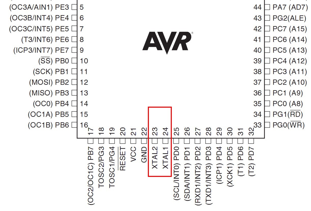

roman.com-логотип смотритса класно,бузер отключаетса, таки нету телеметрии
Сохранение автоматом-согласен.
Контроль crc00000

кварц припаял?

припаяю кварц отпишусь
Добавлено after 10 minutes 24 seconds:
вывод MISO-проверил как ти написал работает подкинул четыри модуля без антенок(мини) антена связи есть rx нету
куда паяем кварц,дорисуй пожалуста

фьюзы не забудь переключить на кварц. ATmega128: кварц - 4 МHz; фьюзы: Low EF; Higt C9; Extended FE (Watchdog -on; M103C -off).

Кварц пока отставить я перерый все свойо барахло и ненашол кандеров на 18пк
в тв эсть 15-22пк ито красные совковские флажки качество не очень в шасишках германских хер поймеш они не маркированые схем нету.
