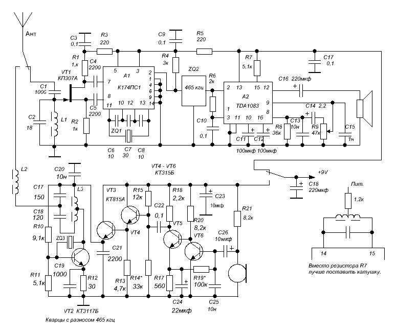

Будет ли К174ХА10 или TDA1083 работать на частоте 27 МГц в АМ режиме?
 Заголовок сообщения: Re: Мелкие вопросы по радиотехнике
СообщениеДобавлено: Вс мар 15, 2015 20:07:59
Карма: 19
Рейтинг сообщений: 166
Сообщений: 1732
Откуда: Россия.
К174ХА10 по стандартной схеме из справочника не будет.
TDA1083 нужно смотреть даташит. Вполне возможною что и будет.
Я в простенькой радиостанции так ставил.

Жалко. К174пс1 нету. Сделал смеситель на mc3361, после неё ха10, ловит много помех и низкая чувствительность.
