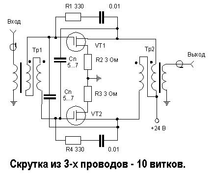

А как намотать переходной и выходной вч трансформатор на кольце 2000нн?
 Заголовок сообщения: Re: Мелкие вопросы по радиотехнике
СообщениеДобавлено: Пн янв 26, 2015 14:42:01
Карма: 64
Рейтинг сообщений: 1102
Сообщений: 5837
Откуда: Ижевск LO66NU
Скрученной длинной линией.
СообщениеДобавлено: Пн янв 26, 2015 14:53:40
Карма: 158
Рейтинг сообщений: 1600
Сообщений: 11940
Откуда: Россия.
Примерно, как здесь.
Для 1 мгц, количество витков порядка 10 - 15
1.JPG [23.87 KiB]
СообщениеДобавлено: Пн янв 26, 2015 17:20:11
Карма: 107
Рейтинг сообщений: 1031
Сообщений: 12364
Если в Тр1 две обмотки соединены последовательно, то почему бы сразу не 20 витков? Там и начало/конец не противоречат этому...
И ты врёшь!!! © Vladisman
СообщениеДобавлено: Пн янв 26, 2015 17:29:01
Карма: 158
Сообщений: 11940
Откуда: Россия.
просто КОТ писал(а):
Если в Тр1
Да потому что Тр1 это не трансформатор, а длинная линия.
СообщениеДобавлено: Пн янв 26, 2015 17:57:03
Карма: 15
Рейтинг сообщений: 242
Зарегистрирован: Пн окт 06, 2014 18:37:50
Сообщений: 1038
Откуда: Великие Луки
Еще сложней. ТДЛ, ЭТО НЕ ПРОСТО ТРАНСФОРМАТОР, А согласующей трансформатор сопротивлений. Такие трансформаторы работают в широком диапазоне частот , от нескольких мегегерц до сотен и тысяч МГц. Провода не просто скручивают, а с определенным шагом, для получения заланного волнового сопротивления или применяют симметричный кабель РД-50, РД-100... Читайте Рэда.

А зачем ТДЛ на 1 мгц :shock: ? Нельзя ли намотать на кольце 2000нн 100 витков первичка и по 40 витков на каждой обмотке вторички?
СообщениеДобавлено: Вт янв 27, 2015 10:30:29
Карма: 15
Сообщений: 1038
Если Вам надо узкополосный СОГЛАСУЮЩЕЙ трансформатор, можно, но Вы читаете, что Вам пишут? Это трансформатор согласует входное сопротивление источника и устройства. Ваш вопрос к самому себе? Кто Вам мешает рассчитать и намотать такой трансформатор? Вот только загляните в справочник и посмотрите на каких частотах работает феррит НМ2000. Когда будите мотать, учтите, что на этих частотах уже и емкость между обмотками будет работать, а для того что бы этого не было, придется использовать два кольца с витком связи. Читайте книжки , потом делайте и что не ясно спрашивайте, а лекции читать Вам здесь не будут. Один умный человек сказал" Царской дороги в математике нет", это относится и к технике, да и к другим областям знаний.

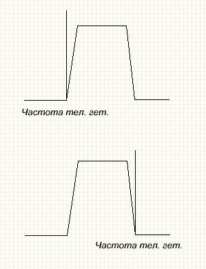

Добрый день! можно ли принимать нижнюю боковую,если имеется фильтр только верхней боковой,не трогая первую ПЧ ? если да,то как это сделать?
Спасибо
СообщениеДобавлено: Пт фев 06, 2015 14:17:16
Карма: 158
Сообщений: 11940
Откуда: Россия.
Ну так сдвиньте частоту телеграфного гетеродина и настройте его на другой склон ФОС.
Принять можете, хотя шкала сдвинется на эту же величину, да и частота телеграфного гетеродина может проникать в тракт УПЧ, т.к. другой склон ФОС обычно менее крутой.
Но все это нужно конкретно проверять.
СообщениеДобавлено: Сб фев 07, 2015 20:49:28
Карма: -18
Рейтинг сообщений: -99
Зарегистрирован: Сб сен 18, 2010 16:21:29
Сообщений: 130
а как так может получиться? у ЭМФ полоса с центром 503 кгц и шириной всего 3 кгц, второй гетеродин- 503кгц .а если я сдвину его на 3 кгц ниже- то эта частота уже не будет пропущена ЭМФ. так ведь?
СообщениеДобавлено: Сб фев 07, 2015 21:11:26
Карма: 158
Сообщений: 11940
Откуда: Россия.
Ramirezz писал(а):
а как так может получиться? у ЭМФ полоса с центром 503 кгц...
... второй гетеродин- 503кгц
Такого быть не может.
Частота телеграфного гетеродина находится на склоне АЧФ фильтра, а не по середине.
Для смены боковой частоты нужно просто выбрать частоту телеграфного гетеродина так, что бы она была на правом или левом склоне АЧХ ЭМФ
При этом будет приниматься та или иная боковая полоса с ограничениями, что я написал в предыдущем своем сообщении.
