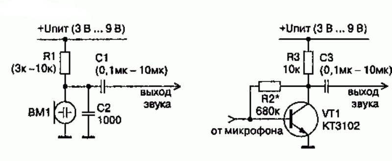

Дополнение к радиомикрофону на полевом транзисторе с питанием 9 вольт
Варианты включения в схему двухвыводного электретного микрофона.
Схемы

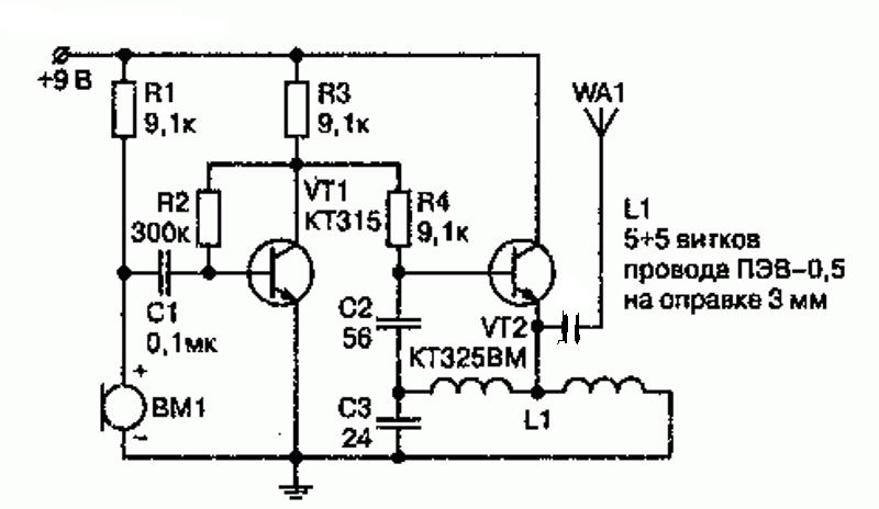

Радиомикрофон на 2 транзисторах с питанием на 9 вольт
Схема радиомикрофона
Описание радиомикрофона
Радиомикрофон с высоким КПД собран по схеме Хартли с нестандартным включением обратной связи, благодаря чему имеет КПД на 10—20% выше аналогичных схем.
При длине антенны 20 см дальность действия достигает 140 м. Катушка L15+5 витков провода ПЭВ-0,5 мотается на оправке 3 мм. Как правило, схема начинает работать сразу после сборки. Если в приемнике слышен писк, следует зашунтировать схему конденсатором емкостью не менее 1 мкФ.
Антенну лучше подключить через конденсатор емкостью 1—2пФ,.С3

У меня так, жрет 40Ma
