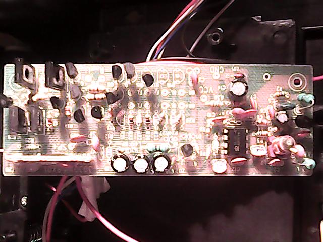

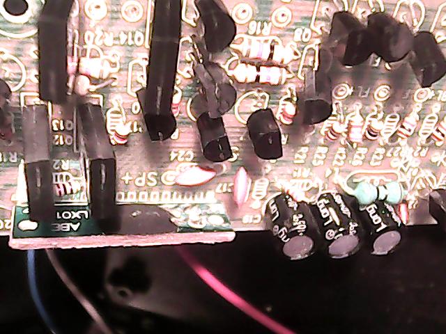

Кстате... на днях принесли мне дети на ремонт "китайскую" машинку. Чудо "китайской" техники)) :)))
Пульт стардартный на TX-2B... без кварца :facepalm: :
5.jpg [49.88 KiB]
Приёмник в машинки обычный сверхгенератор:
4 002.jpg [60.48 KiB]
Собственно вот сам приёмник сверхрегенератор и усилитеть-компаратор:
4 003.jpg [69 KiB]
А это наши друзья китайцы поставили микросхемку... я так понял типа RX-2B... и H-мост на обычных транзисторах:
4 004.jpg [67.72 KiB]
Собственно поломку нашёл быстро... отпаялся один транзистор H-моста от вибрации... поэтому машинка ездила только назад)))
Вопрос не в этом. Просто стало интересно как работает TX-2B/RX-2B... и сравнить с МК.

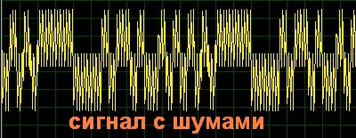

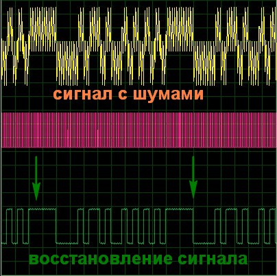

почему на вход мик. контролера декодера с выхода формирователя поступали прямоугольные импульсы помехи. Хаотические пачки импульсов при выключенном передатчике была загадка...
Хаотические пачки импульсов - так и должно быть. С этим вопросом мы тоже разобрались... При отсутствии сигнала (при выключенном передатчике), формирователь усиливает ШУМ ЭФИРА ... он же белый шум... реликтовое излучение :))) https://ru.wikipedia.org/wiki/Реликтовое_излучение
Тут viewtopic.php?f=28&t=108688&start=220 мы уже это обсудили...
сигнал при включённом передатчике:
тут видим наши пачки импульсов:
Сигнал на выходе 3.JPG [148.39 KiB]
А вот сигнал при выключенном передатчике:
тут видим шум эфира (белый шум):
Сигнал на выходе 1.JPG [169.55 KiB]

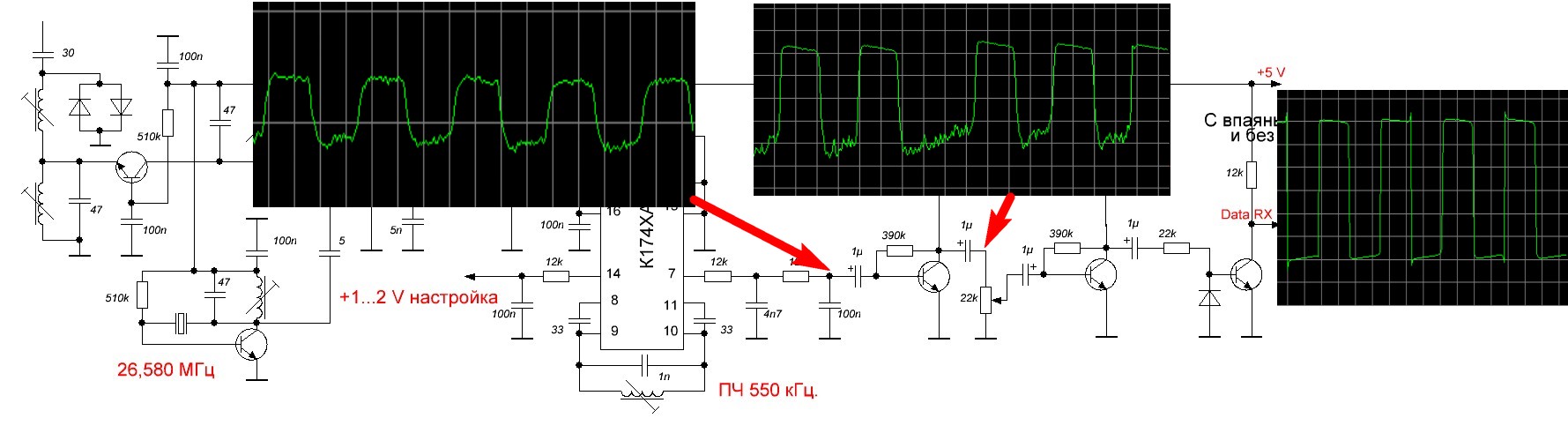

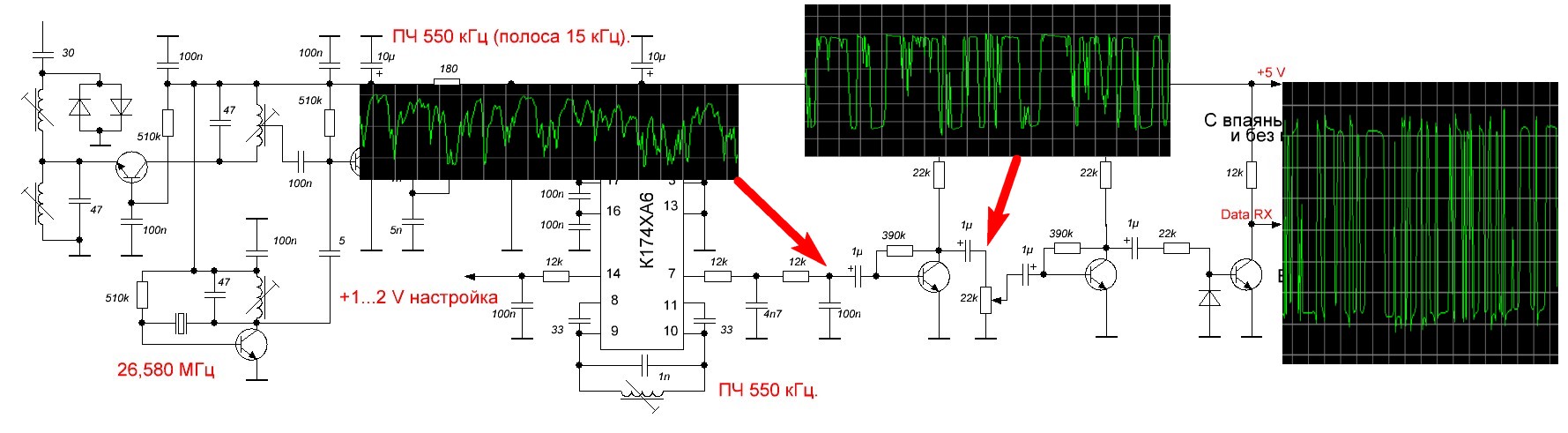

У нас всё работает точто так же как тут:
http://radiokot.ru/circuit/analog/games/11/
сигнал при включённом и выключенном передатчике:
20.jpg [67.79 KiB]

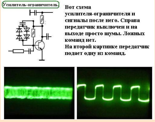

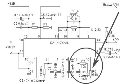

MASIK писал(а):
Думаю нужно в первую очередь наладить передачу-прием данных в радио тракте, а потом можно крутить программу. Пока на выходе с компаратора будет белый шум в уровень с розового слона дела не будет. Нужно что то менять, дорабатывать или перерабатывать в схеме приемника.
аналоговая часть По каскадно:
1-УВЧ действительно препятствует излучению сигнала гпд в антенну... если подать сигнал гпд в эмиттер и заменить биполярный транзистор на полевой типа кп302 кп303... то паразитное излучение гетеродина в антенну будет меньше. НАМ ЭТО НУЖНО? наш гпд комуто мешает ? ))) Излучение нашего гпд - максимум пару метров от кораблика... Наш гпд создаёт помехи соседям ? ... Ну тогда нужно... ))))
2-переделка на дискретные элементы и замена ХА6 на УР3 выигрыша не даст... Они работают одинаково.
3-Формирователь прямоугольных импульсов можно поменять... выигрыша не даст, но зато упростит схему.
если взять лм358 и один усилитель использовать по назначению а второй как компаратор, то в схеме просто будет меньше транзисторов.
4-В микросхеме ХА6 уже есть бесшумная настройка. Обычный шумодав по уровню сигнала. Откройте схему любого УКВ приёмника на ХА6... Там есть кнопочка БШН (бесшумная настройка). Подстроечный резистор в схеме регулирует погор срабатывания БШН по уровню сигнала. При отсутсвии сигнала ХА6 отключает выход детектора. Т.е. при отсутствии сигнала на выходе ХА6 будет тишина. Мы можем добавить в схему резистор, как предлагает botchin ... НАМ ЭТО НУЖНО?
1-как справедливо заметил Денис... у нас получиться ЧМ приемник с очень низкой чувствительностью, что резко снизит дальность.
2-плюс это лишнии детали в схеме...
ХА6.jpeg [19.07 KiB]
5-С помехой или шумом в приёмнике нам бороться НЕ НУЖНО !!! Поэтому БШН (бесшумная настройка) нам не нужна. С помехой и шумом борется ПРОГРАММА в нашем декодере... Мы специально взяли микроконтроллер (и написали специальную программу), а не простую логическую схему, которая боиться всего...))
Всё что нам нужно сделать - это спаять любой простой приёмник, который принимает сигнал, детектирует и усиливает до уровня, при котором нормально работает микроконтроллер - т.е. 5 вольт. Лучше всего взять приёмник с узкополосной ЧМ... меньше помех... больше дальность...
Вот и всё. Остальное, борьба с помехами и шумами, это всё за нас сделает программа... которую мы сами и придумали. :tea:
Я вообще хотел повыкидывать всё "лишнее" в приёмнике... максимально всё упростить)) Есть мысль сделать супергетеродин с низкой ПЧ. Надо будет ещё раз сравнить работу супера с ПЧ 455 кГц.. и супера с низкой ПЧ ~10...20 кГц. По предварительным данным... при одинаковой полосе пропускания чувствительность у них примерно одинаковая. Так мне показал ГСС. Значит дальность тоже. Для радиоуправления высокое качество нам впринципе не нужно. А если вместо частоты 27 Мгц использовать например 35 Мгц или 40 Мгц... то и большая избирательность по соседнему каналу нам тоже впринципе не нужна... как правило на этих частотах тихо. )))

Теперь расскажу Masik-у как мы боремся с помехами... если он ещё не понял. В самом приёмнике мы ничего не фильтруем.. это делает МК:
программная часть:
Простой пример: (обяснение "на пальцах") ))) Расстояния даны условно. Просто для понимания процесса.
1-берём радиотелефон (или рацию)... включаем телефон.. слышим сигнал станции. Сигнал чёткий. Шума (шипения) в трубке нет.
2-отходим на 100 метров.. слышим сигнал и слабый шум (шипение) в трубке.
3-отходим на 200 метров... слышим сигнал станции и сильный шум (шипение) в трубке...
4-отходим на 400 метров... слышим только шум (шипение) в трубке. Сигнал станции уже не слышим.
Точно так же работает наш приёмник в кораблике. Теперь, если мы добавим в наш приёмник шумоподавитель по уровню сигнала (БШН) или шумоподавитель по уровню шума (как в рации) или цифровой шумоподавитель... или просто настроим наш компаратор в приёмнике так, чтобы он работал только от сильного сигнала (как у botchin), то что получим? Кораблик у нас проплывёт 200 метров... а дальше сработает БШН и на выходе ХА6 будет тишина... или просто перестанет работать компаратор (как у botchin)... в любом случае кораблик остановится. 200 метров (условно) - это макисмальная дальность, ограниченая БШН или компаратором по уровню.
С самого начала мы хотели сделать кораблик с максимальной дальностью. Как это сделать? Как сделать так чтобы наш кораблик плавал на 300 метров? Или ещё дальше? На 400 метров? Для этого можно повысить мощность передатчика... или повысить чувствительность приёмника. Но! Если повысить мощность передатчика, то быстро сядут аккумуляторы... А повысить чувствительность приёмника мы не можем... она и так уже на пределе. Остаётся последний вариант: убираем всякие БШН, компараторы по уровню... (и все другие шумоподавители). Усиливаем и ограничиваем сигнал в приёмнике на уровне 5 вольт, простым усилителем-ограничителем и затем подаём этот сигнал прямо на вход МК. Теперь на расстоянии 300 метров, у нас на вход МК поступает полезный сигнал вместе с шумами.
Вот пример сигнала при разной дальности кораблика 100...300 метров (условно). Смоделировано в протеусе для наглядности.
Вот наш кораблик отплыл на 100 метров. Шума нет. Видим, что импульсы на выходе приёмника ровненькие:
100 метров.jpg [15.79 KiB]
А вот наш кораблик отплыл на 300 метров. Появилься сильный шум. Видим, что импульсы на выходе приёмника у нас под действием шума получились "размазанные":
300 метров..jpg [35.24 KiB]
При таких "размазанных" импульсах наш кораблик плавать не может... если только не принять специальных мер.
Теперь наша задача отфильтровать шум в самом МК и выделить полезный сигнал из этого "мусора". Это мы делаем программно. Для этого мы сначала оцифровываем наш сигнал. для этого мы используем простой программный АЦП. https://ru.wikipedia.org/wiki/Аналого-ц ... разователь
Измеряем напряжение на входе МК через равные промежутки времени... и приводим к двум уровням:
Если напряжение на входе больше 2,5 вольт, то записываем в память логическую "1".
Если напряжение на входе меньше 2,5 вольт, то записываем в память логическую "0".
Т.е. простая дискретизация или квантование по уровню. https://ru.wikipedia.org/wiki/Дискретизация
Ну, а далее уже у нас идёт чистая математика - обработка сигнала в цифровом виде. :tea:
Вся программа постоена на простых цифровых фильтрах... https://ru.wikipedia.org/wiki/Цифровой_фильтр ... у нас упрощённый вариант...
Вообще... вся программа МК декодера у нас состоит из блоков:
1-блок синхронизации. Отвечает за синхронизацию приёма наших пакетов. Синхронизация у нас по синхропаузе между пакетами. Блок синхронизации фильтрует каждый входящий импульс "на лету" и ищет синхропаузу. Как только находим синхропаузу, программа переходит к следующему блоку.
2-блок фильтрации и записи входящих импульсов кода. Фильтрует каждый входящий импульс кода "на лету" и записывает в приёмный буфер и переходит к следующему блоку.
3-блок фильтрации манчестера. Удаляет из приёмного буфера все "поврежденные" пакеты и передаёт пакеты дальше верификатору.
4-блок верификации принятых данных по совпадению. Принятые данные вступают в силу, только после проверки на совпадение трёх одинаковых пакетов данных, причём в любой последовательности.

После оцифровки входного сигнала, мы получаем 200 значений на каждый импульс. Считаем среднее значение и записываем в буфер. Получили простой цифровой ФНЧ входного сигнала. Причём можем регулировать полосу пропускания фильтра программно...
Таким образом вы фильтруем входной сигнал и избавляемся от шума:
Пример:
Вот наш кораблик плавает в радиусе 100 метров (условно). Видим четкие импульсы на входе МК (вверху) и видим четкие импульсы после цифрового фильтра (внизу):
100 м.jpg [55.33 KiB]
А вот наш кораблик плавает в радиусе 300 метров (условно). Видим четкие импульсы на входе МК (вверху) и видим четкие импульсы после цифрового фильтра (внизу):
300 м.jpg [69.63 KiB]
Далее уже чистая математика... :tea:
