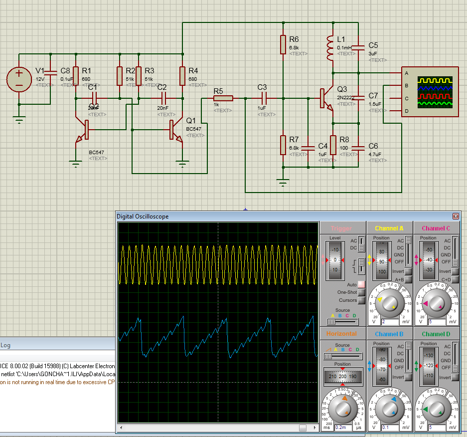

По моделировал я тут в Proteus - е пару схем:
viewtopic.php?p=859312#p859312
viewtopic.php?p=900801#p900801
с заявленной FM модуляцией. Кроме AM ничего на выходе нет. Номиналы немного поменял, чтобы снизить частоту генерации, т.к. на высокой частоте Proteus сильно тормозит.
ЧЯДНТ? :o
З.Ы.: R5 менял, влияет только на глубину AM модуляции.
Файл проекта:
gluh2.zip [15 KiB]
2.png [134.8 KiB]
1.png [133.01 KiB]
